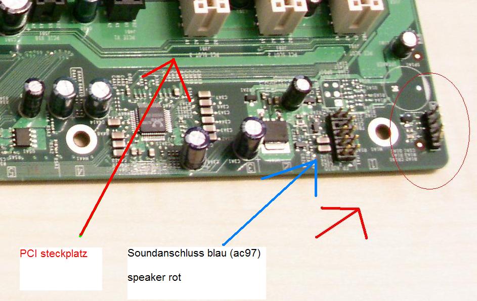

also der rote kreis das ist der speakerport dein problem kann ram sein steck nur mal einen ein aber ich glaub das das board defekt ist wenn du einen speaker angeschlossen hast und nur ein pieps kommt nehm ich alles zurück:p aber wie gesagt tu nur mal einen rein und wenn der nich klappt den wieder raus und den anderen davon rein aber immer nur einen riegel . Ich weiß aus erfahrung von der arbeit das alle rams laufen und wenn sie schlecht laufen wie mushkin 5300 mit 667 aber rams wie patriot und g.skill ohne probleme laufen inkompatiblitäten gibs immer aber der mdt funktioniert auf jedenfall auf dem board!!.Cpu is denk ich ma nich am Arsch sonst würde die power LED noch anders bzw komplett durch leuchten achte mal drauf aber denk nich das die defekt ist . beide grafikkarten funktionieren hast du die wo anders getestet? nich unbedingt bei dir? also wie gesagt ich glaub das das board schon kaputt ist, vieleicht war es schon kaputt als es angekommen ist .

Danke für deine Antwort schonmal.
So, Lautsprecher habe ich angesteckt, es kam allerdings kein Signal.
