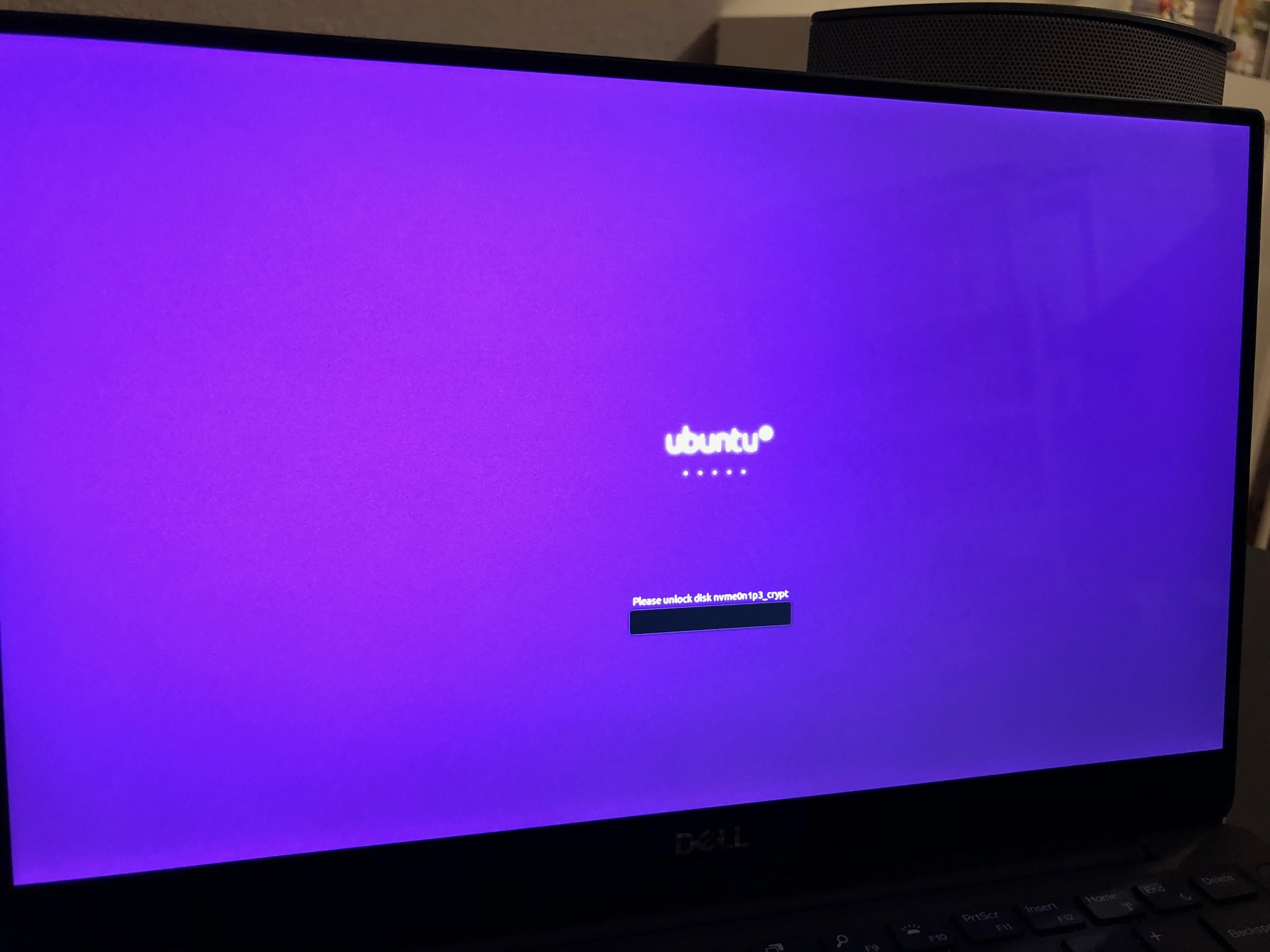

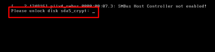

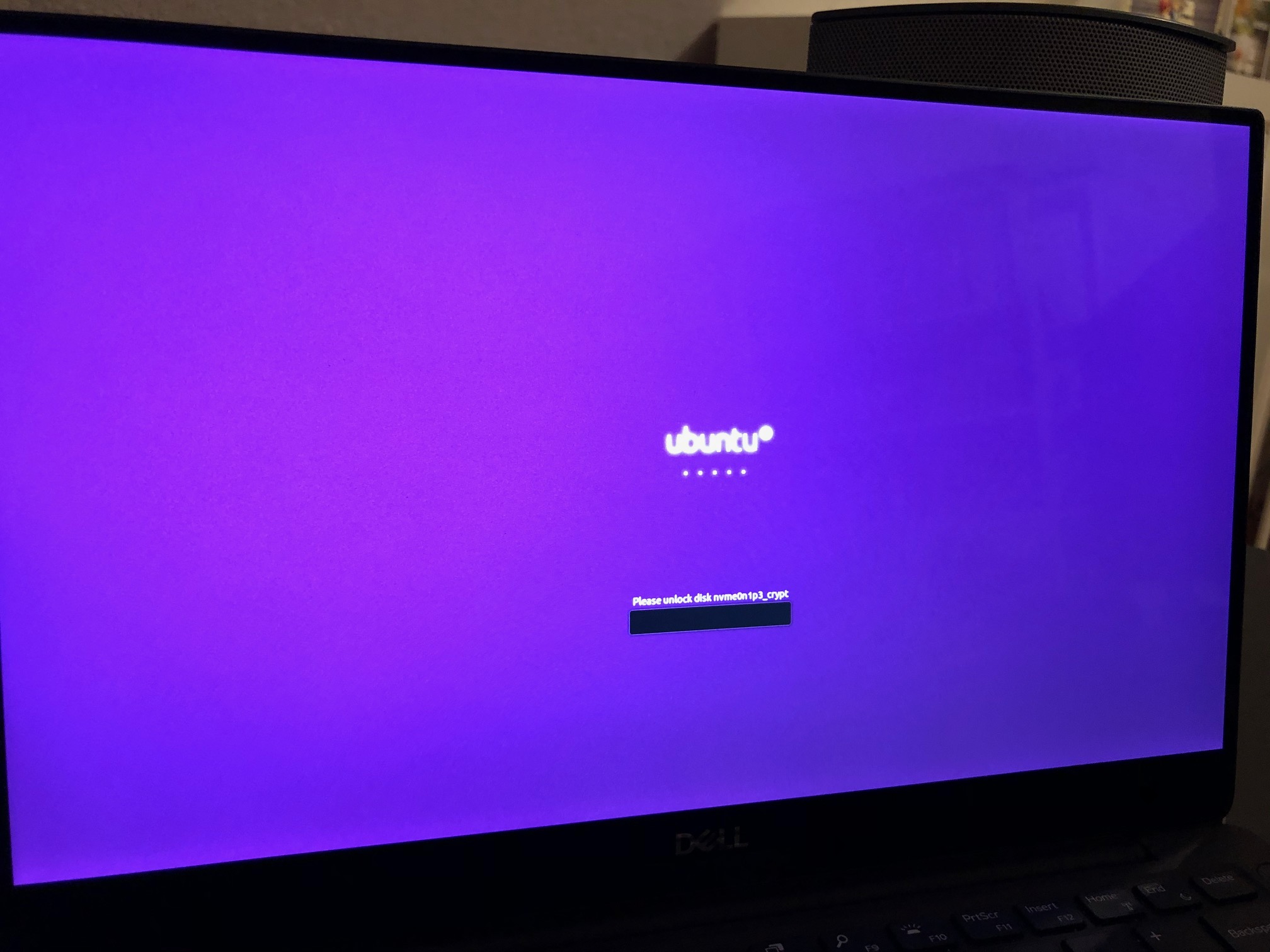

Da haben wirs schon. UEFI braucht 4.6s bis es endlich grub anschmeißt. Grub braucht 4.6s um Kernel und initramfs zu lesen+dekomprimieren. Kernel braucht nur 0.8s bis es init anwirft. Ich habe die Namen mal in meiner Ablaufbeschreibung oben in Fett ergänzt.
Aus dem plot kann man dann entehmen dass das initramfs etwa 0.6s braucht um festzustellen dass es dich nach dem Disk Passwort fragen muss (systemd-ask-password-plymouth.service). Da plymouth grafisch ist muss zunächst die GPU initialisiert werden; laut plot beginnt etwa 2s später drm-card1-card1\x2deDP\x2d1-amdgpu_bl1.device und dauert dann geschlagene 16s bevor der Boot-Vorgang weitergeht. Jetzt bin ich aber überfragt ob du schon innerhalb der 2s dein Passwort eingegeben hast und amdgpu_bl1.device nur irgendeinen zusätzlichen Kram initialisiert oder ob es tatsächlich so lange dauert bis die grafische Ausgabe erscheint.
Grub ist kein besonders schlanker Bootloader und viele Distributionen bewegen sich in die Richtung in Zukunft systemd-boot für UEFI zu benutzen, welches schlanker und schneller daherkommt. Das ist heute schon nutzbar, evt. willst du dir das anschauen. In der Regel muss man hierzu aber Secure Boot deaktiviert oder seine eigene Secure Boot Keys im UEFI installieren. Das liegt daran dass bei systemd-boot das initramfs mit signiert wird, welches aber dynamisch auf deinem Rechner generiert wird, je nach deiner Hardware+Konfiguration. Und wenn man am Bootloader rumspielt läuft man natürlich bei jedem Fehler Gefahr dass der PC hinterher nicht mehr bootet und man das OS umständlich von einem Live Stick recovern oder neu installieren muss.
Du könntest auch mal schauen ob du plymouth entfernen kannst; dann hast du beim booten und der Passwort-Eingabe noch keine grafische Ausgabe (1. Bild) sondern nur eine Eingabe im Text-Mode (2. Bild). Der Vorteil ist dass die GPU erst viel später initialisiert werden muss, da der Text-Mode "von Haus aus" durch das UEFI bereitgestellt wird.
