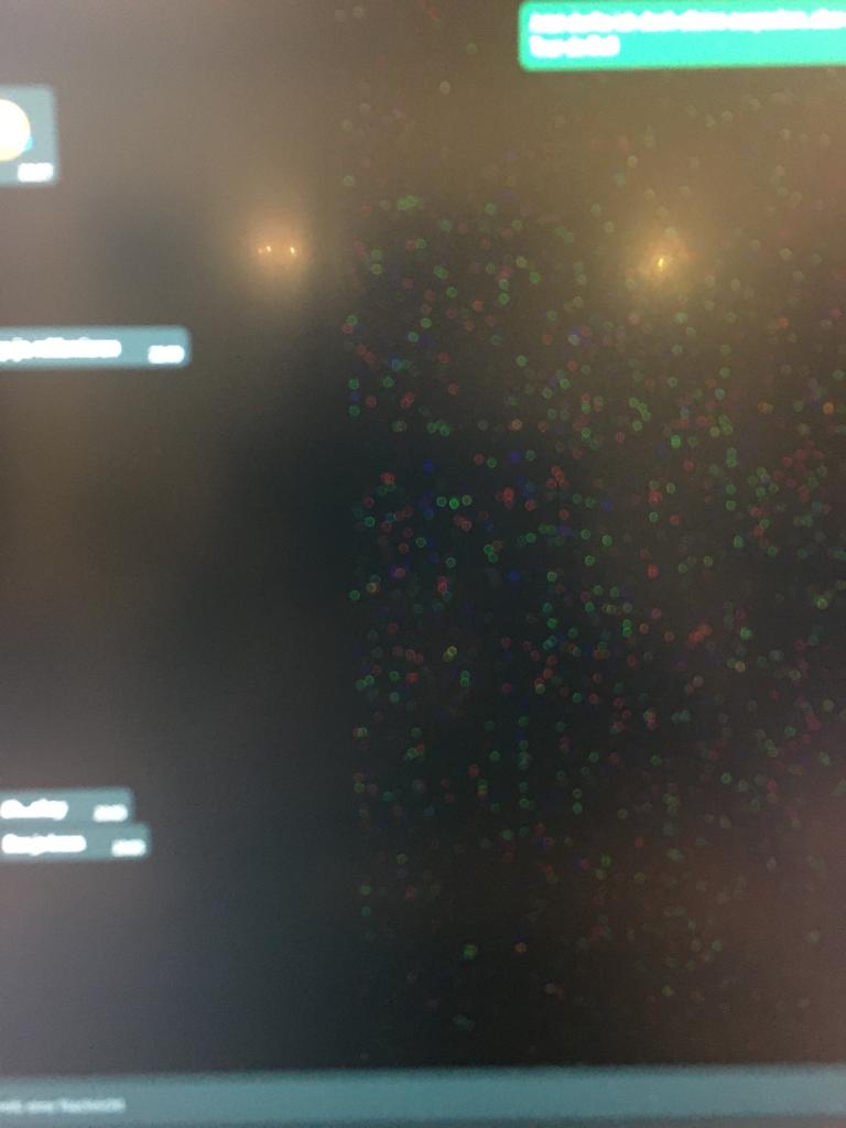

Moin,
heute meinen neuen Bildschirm den Dell S2721DGFA ausgepackt und aufgebaut. PC startete normal, Bild kam erst einmal nicht, dann aber nach ca. 2 Minuten, ich ging davon aus, dass der sich nur einrichten musste.
Nach der Einrichtung und nachdem ich nun dauerhaft Bild habe, sind auf der rechten Seite des Bildschirms grün/rot flackernde Punkte. Bin natürlich enttäuscht und kenne mich da auch zu wenig aus. Ist das nur ein Einstellungsproblem oder wie ich befürchte etwas am Bildschirm oder im PC ?
Der PC ist nagelneu zusammengebaut, auf dem Übergangsmonitor gab es die Probleme mit den rot/grünen Punkten nicht. Heute Morgen gab es nur ein Problem als ich eine geliehene GTX 1060 ausgebaut hatte, da kam erst kein Bild. Als ich im BIOS die Eingansganzeige von Auto auf iGPU geändert habe funktioniert es und später auch wieder als es wieder auf Auto geändert wurde.
Gab nach dem Zusammenbau des PCs schon einmal Probleme mit der iGPU, die aber behoben werden konnte.
MB ist ein Asus TUF Gaming Z690
CPU ein i7 12700K
Der Monitor läuft über die iGPU, eine andere GPU ist nicht vorhanden. Ich habe irgendwie etwas Sorge das die CPU oder das MB einen weg haben und ich alles tauschen muss. Ist zwar alles total frisch und sollte in der Theorie kein Problem darstellen beim Händler (NBB), aber wenn es nicht Not tut...
Kann mir da jemand helfen ?
Vielen Dank!

Das sieht eher nach defekten Buldschirm aus. Wenn es Kabel oder Mainboard wären, dann wäre das Problem nicht auf einen Teil des Monitores begrenzt.

Sehr verwirrender Post.
Was ich verstanden habe ist:
1. Bei einem anderen Monitor bestehen die Probleme nicht
2. Bei der 1060 besteht das Problem auch
Dann scheint das Problem beim Monitor (oder einem Kabel) zu liegen.
Kabel wäre einfacher zu überprüfen. Ggf. auch einmal andere Eingänge am Monitor oder Ausgänge am Mainboard (ggf. Displayport oder HDMI) testen.
Wenn nicht, dann Monitor umtauschen.
Während ich jetzt hier und am PC noch was geschrieben habe flackerte der Bildschirm nochmal extrem und wenn man den Bildschirm berührt auch. Da wird wohl wirklich ein Defekt vorliegen. Jetzt mit dem alten Monitor habe ich keinerlei Probleme. Wir dann reklamiert.
Danke! (Es folgt unten noch eine Frage, evtl. kannst du da auch helfen)
