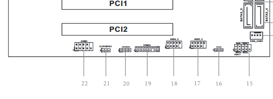

Gab es denn beim Start immer ein kurzes Beep als der PC noch funktioniert hat?
Wenn nicht hast du keinen Biosspeaker am Mainboard dran denn bei jedem Start piept es einmal kurz.
Das bedeutet nämlich das der Power On Self Test ( findet während dem Ladebildschirm des Mainboard statt) erfolgreich war und nun Windows starten kann. Heutzutage wird der Speaker seperat zum Mainboard oder Gehäuse dazugelegt oder ganz weggelassen.
So sieht er aus
https://www.amazon.de/CABLEPELADO-M...words=Mainboard+Speaker&qid=1663196895&sr=8-3
und er wird an der 20 angeschlossen
Der könnte dir sagen ob es der Vram ist und vieles mehr (du hast ein AMI Bios)
https://de.wikipedia.org/wiki/Liste_der_BIOS-Signaltöne
damit wäre das Problem wahrscheinlich schon klar
