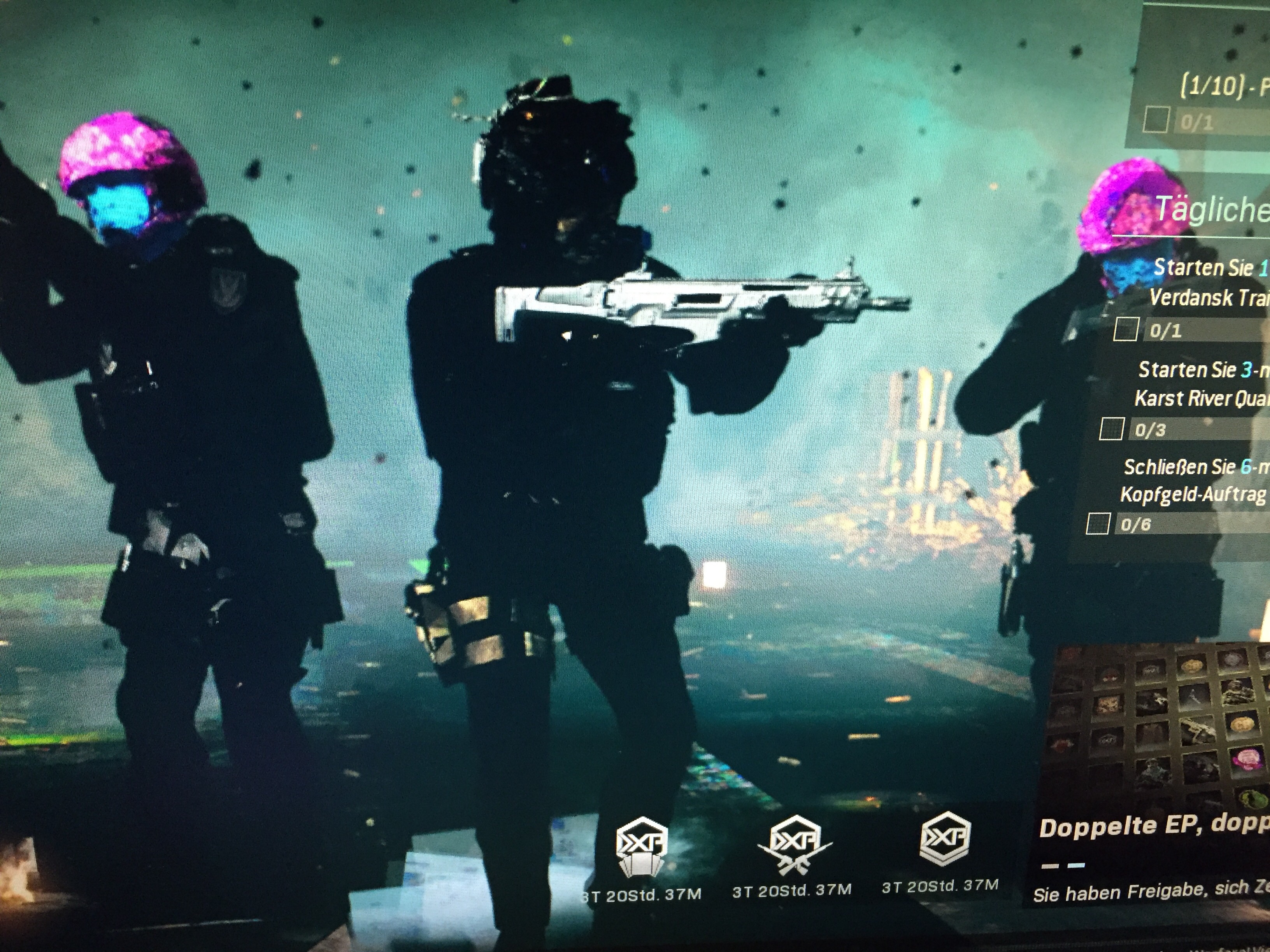

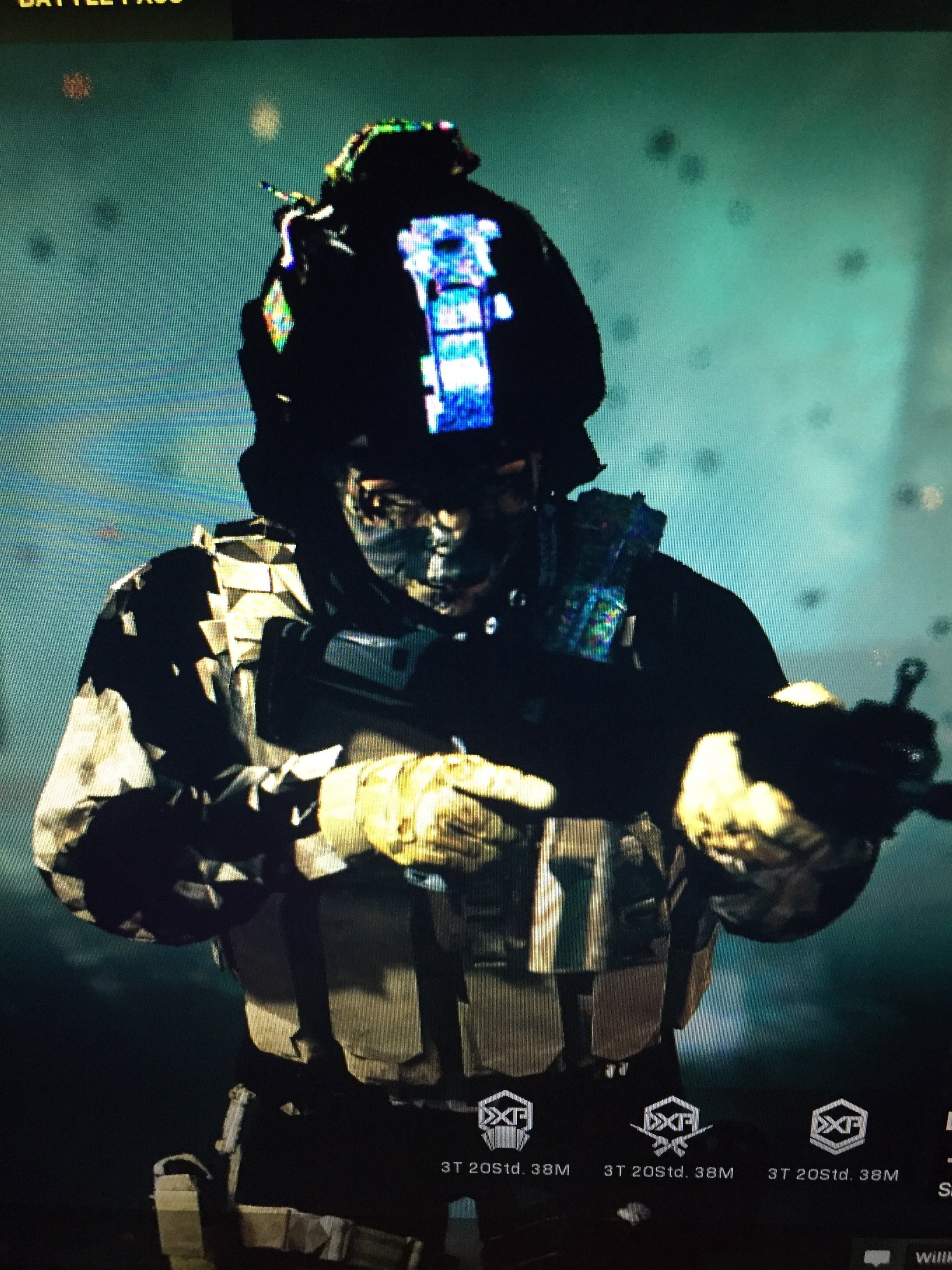

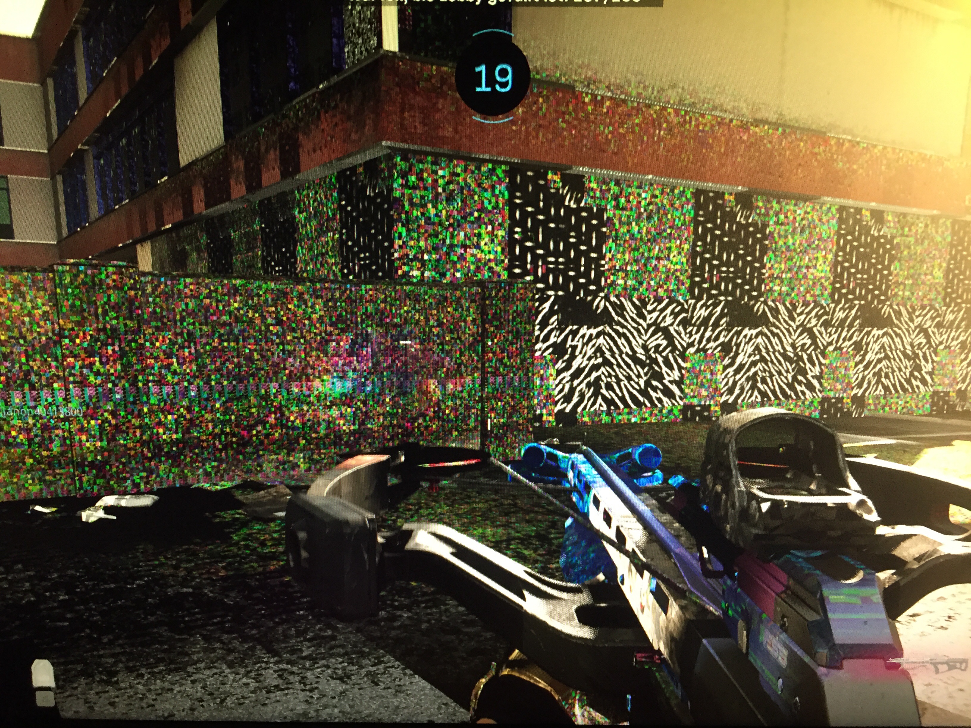

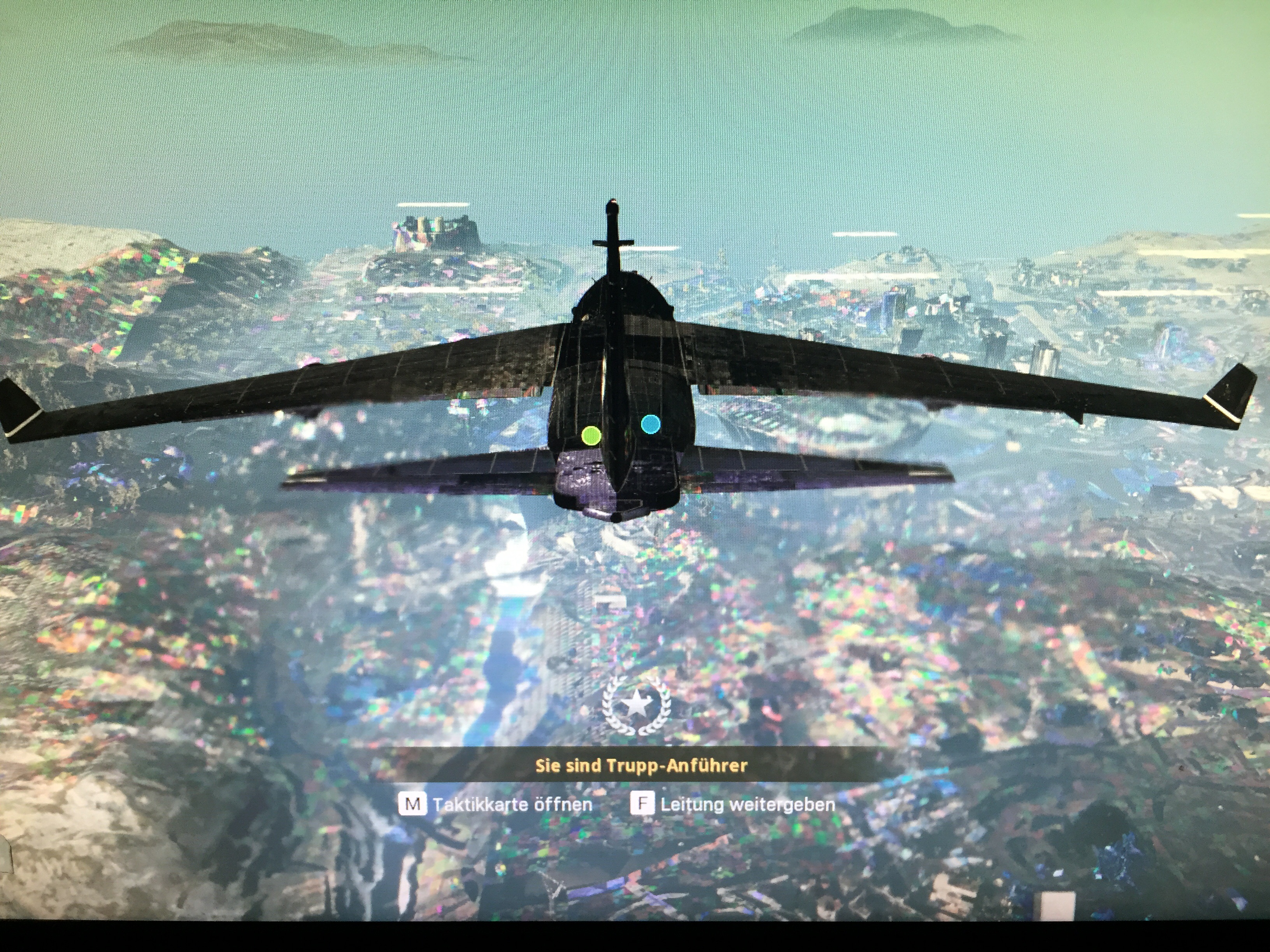

Sowohl im lade Bildschirm als auch im Spiel, ist die gesamte Karte, alle Gebäude, alle Charaktere, Waffen – eben alle Texturen grün , Gelb, rosa gefärbt .Ich vermute das ist ein Bug ist . Außerdem wenn ich das Spiel starte will das Spiel immer wieder den Shader Neu installieren – vielleicht hat das etwas miteinander zu tun. Brauche dringenden Rat.

Flackern Tuts auch ?
Ne Ahnung woran es liegen kann ?

Sind die Probs auch bei anderen Games? Sieht fast so aus als würde die GPU sagen cya gg

Ist nur bei War Zone. Das Spiel an sich läuft ja flüssig. Sieht halt nur scheiße aus. Andere spiele laufen super

Hallo ItsFckinLukas ich habe das gleiche Problem. Ich habe zwar nicht ganz so extrem viele bunte Farben wie du aber trotzdem sieht es einfach überhaupt nicht schön aus, obwohl ich die höchsten Einstellungen habe aber daran liegt es ja auch nicht.
Das Problem ist das ich die gleiche Grafikkarte wie du habe, also eine Rx Vega 56. Ich habe die Befürchtung das es damit zusammenhängt, jedoch habe ich beispielsweise auf Youtube bereits Videos von Leuten gesehen, die auch die Rx Vega 56 haben und bei ihnen läuft das Spiel problemlos, also die haben keine komischen bunten Texturen.
Und es gibt ein paar Videos also muss es irgendwie mit der Vega 56 funktionieren. Leider habe ich keine Ahnung woran es liegt und was man dagegen tun kann. Und auch für dich und die anderen jedes andere Spiel, ob es nun Gta, Apex, Minecraft, Rocket League, Fornite oder sonst irgendwas ist läuft einwandfrei. Also ist meine Grafikkarte zu 100% nicht beschädigt

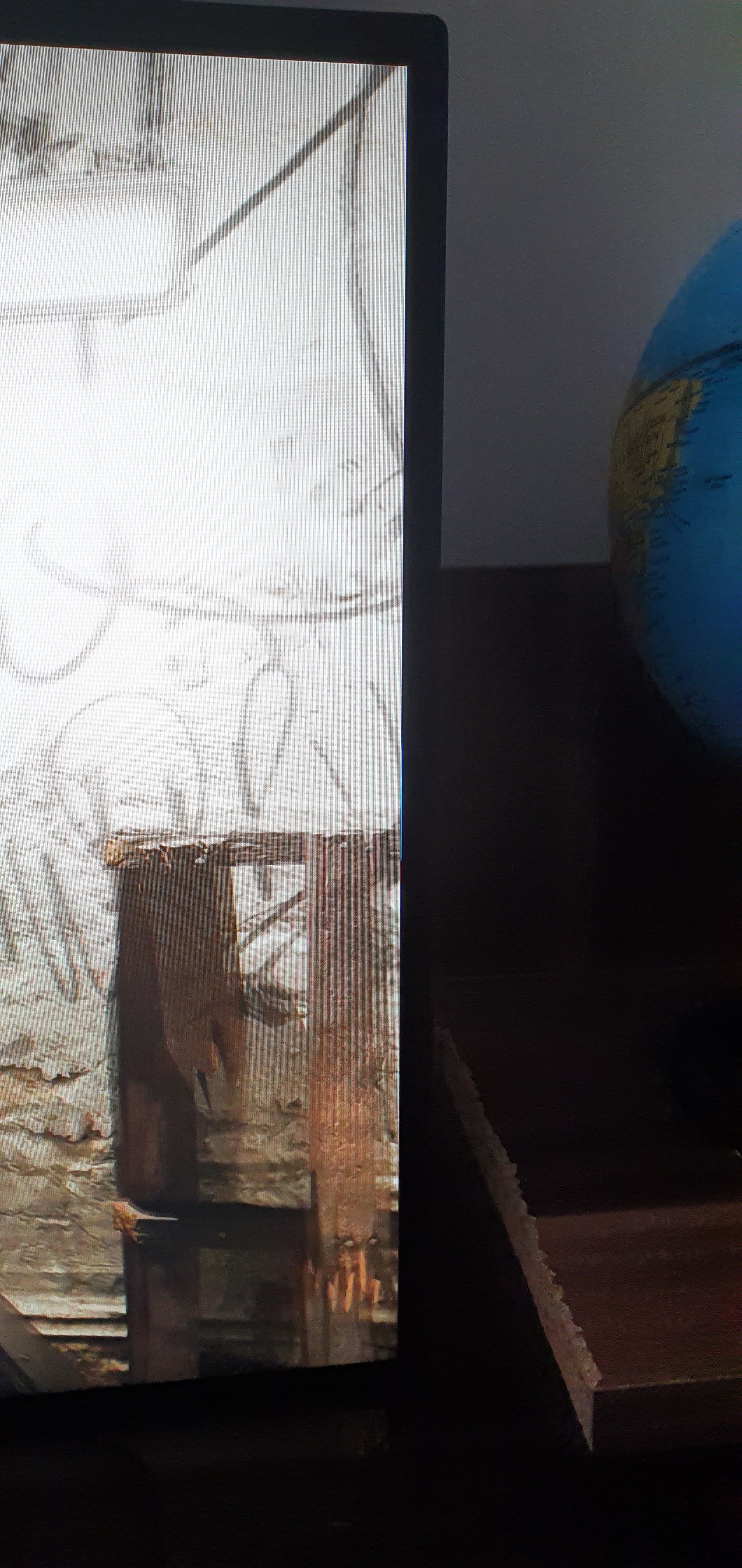

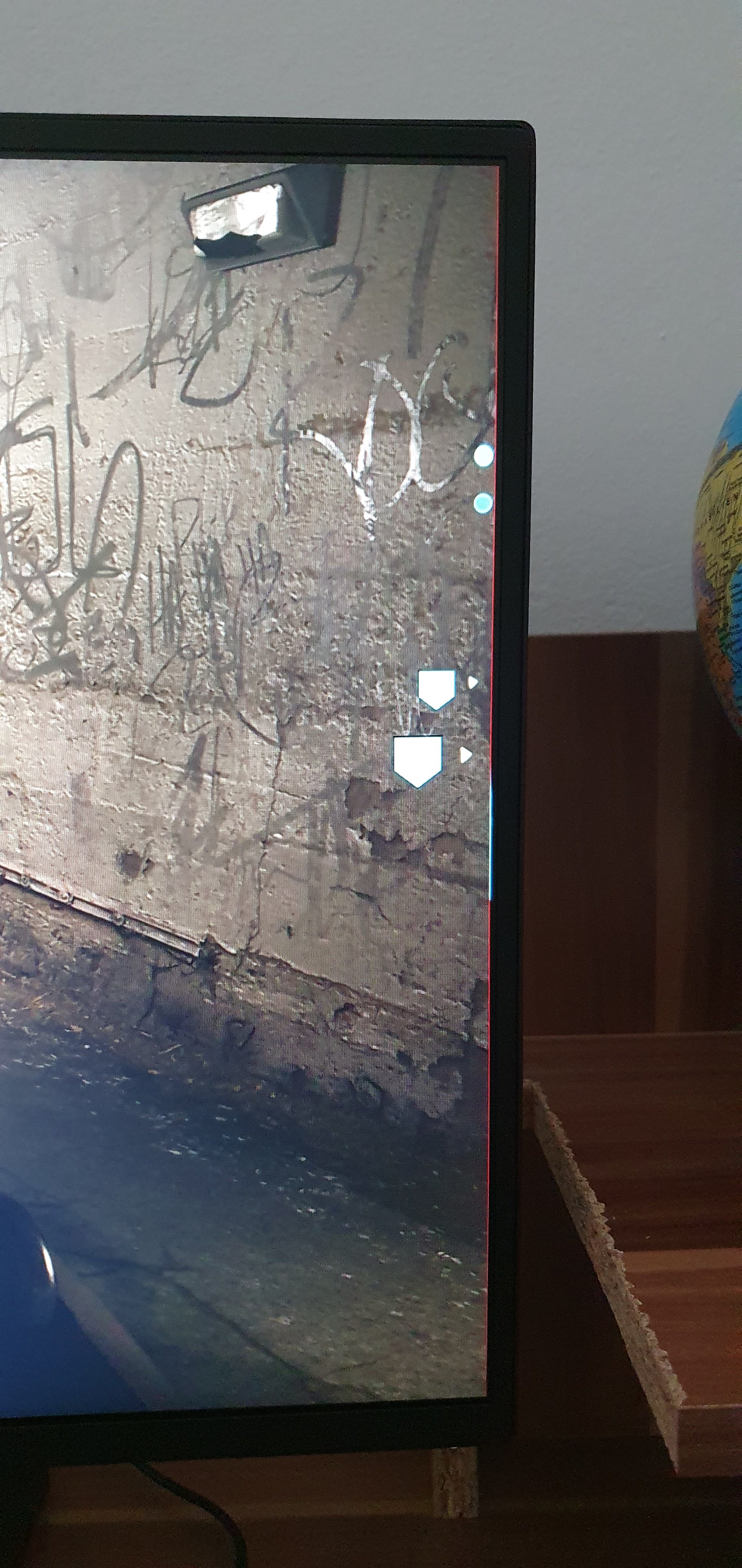

Habe seit Freitag einen Asus VG69Q.
Mir fiel das erste mal in COD auf das auf der Seite teilweise ein ganz dünner Pixelstreifen ist.
Bei BF, CS:GO ist alles normal.
An was kann das liegen ?
