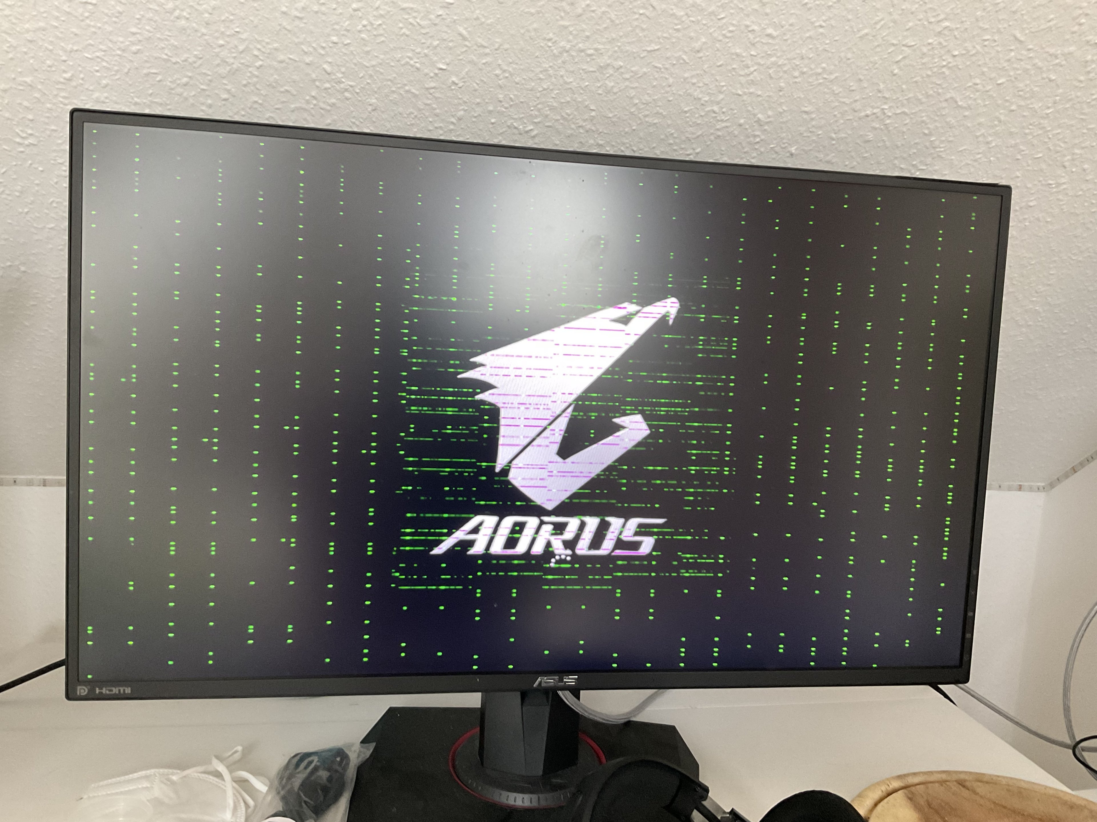

Habe grade meinen Pc zusammengebaut und angeschlossen und beim starten erscheinen grüne Punkte und Striche auf dem Bildschirm. Graka ist ganz neu und Monitor hat bei meinem Laptop super funktioniert. Nachdem die Grünen Punkte erschienen sind wird der Bildschirm schwarz und es passiert gar nichts mehr. Pc leuchtet komplett ok.
Ich habe das HDMI Kabel mad in den 2ten Anschluss von der Graka gesteckt und zuerst hat es funktioniert, keine grünen Punkte doch nach einem Neustart war das gleiche Problem wieder da. Manchmal sagt er mir auch dass der Pc nicht ordnungsgemäß gestartet wurde, wenn ich dann auf „Neustart“ gehe kommen wieder grüne Punkte

Hier das Bild wenn du das meinst

Jup GraKa defekt, ganz klar
Leider ziemlich eindeutige Sache. Bunte Pixel auf dem Bios Screen -> GPU defekt.
Ich tippe auf einen Fehler im Code, die Matrix wurde offen gelegt. :D
Ja ich denke auch Graka.

Tausch mal Monitor UND Kabel, falls noch nicht passiert. Entweder bei der Übertragung zum Monitor läuft was schief oder (wie mehrfach oben erwähnt) die Grafikkarte stirbt. Falls letzteres, dann lass dir vom Händler ne neue schicken und gut.
Sollte man natürlich noch machen vorher (Kabel).
Und je nachdem auch mal den "UEFI-Fastboot (GOP - Graphics Output Protocol),
im UEFI (Bios) aktivieren oder eben auch mal deaktivieren.
