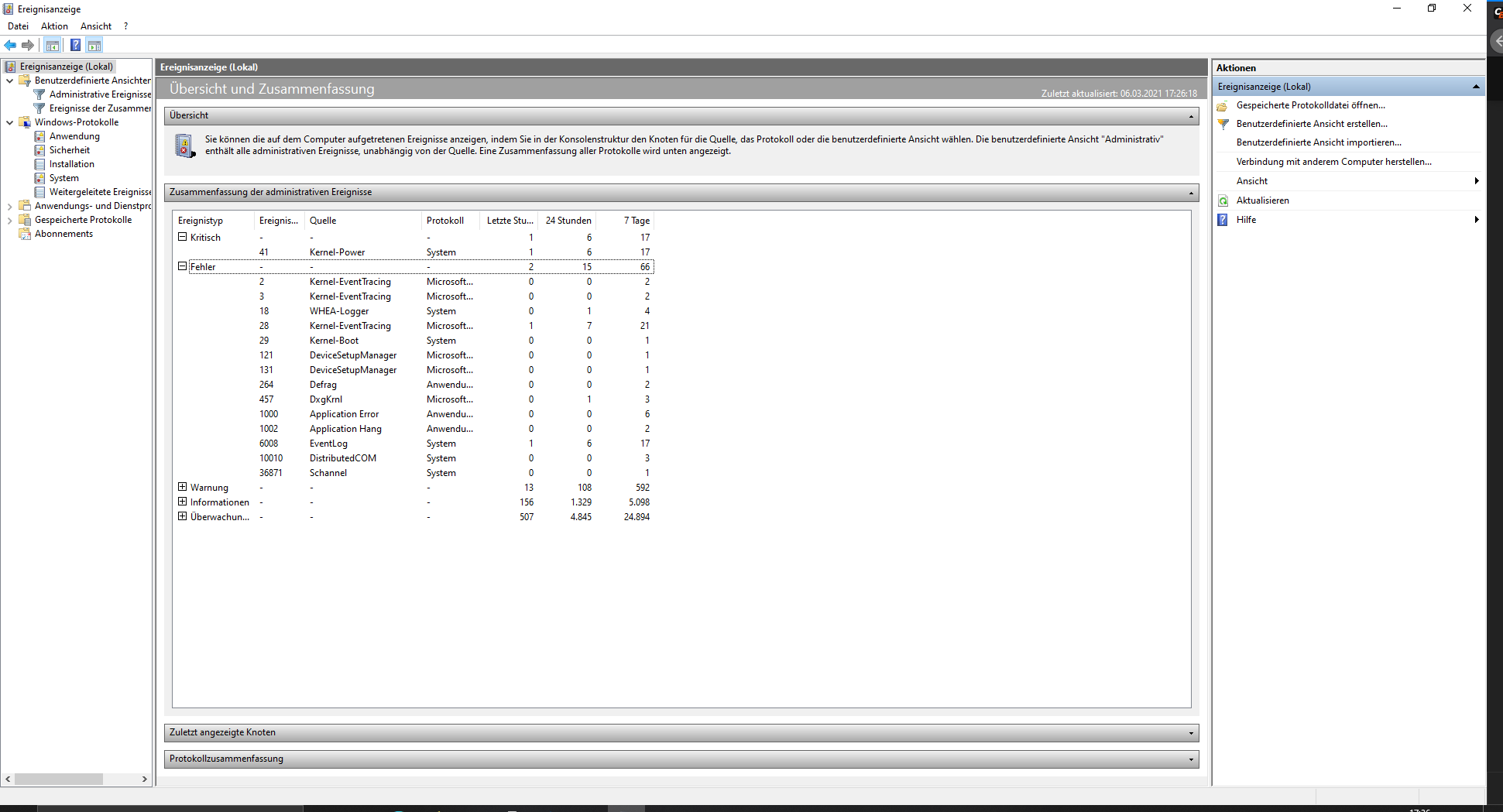

ich hab jetzt bei Ereigsanzeige mal geschaut. es gibt im System paar einträge mit Roter Kreis mit X drin als Kritisch versehen.. mit der Quelle > Kernel-Power
Protokollname : System
Quelle : Kernel-Power
Ereignis-ID : 41
Ebene : Kritisch
Benutzer : System
Vorgangscode : Info
Protokolliert : 05.03.2021 10:16:23
Aufgabenkategorie : (63)
Schlüsselwörter : (70368744177664),(2)
Ein neuer Fehler ist im Ereignisanzeige aufgetaucht

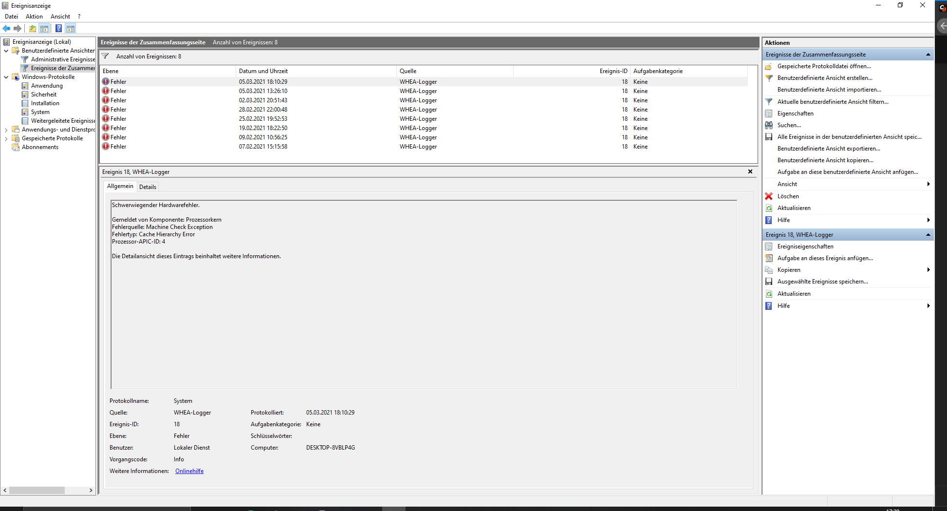

Quelle : WHEA-Logger
Ereignis-ID : 18
Ebene : Fehler
Benutzer : Lokaler Dienst
Vorgangscode : Info
Protokolliert : 05.03.2021 13:26:10
Aufgabenkategorie : Keine
Schlüsselwörter :
mit anschließender Kernel-Power 41

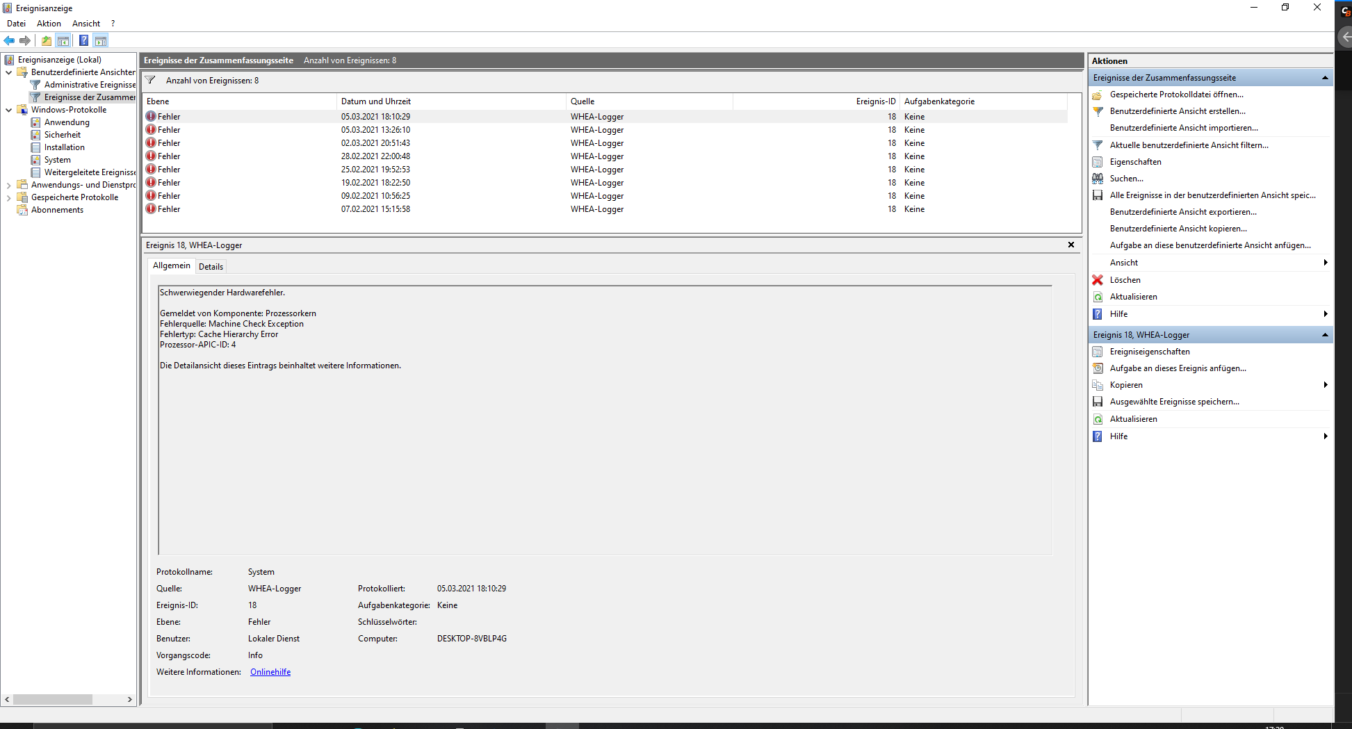

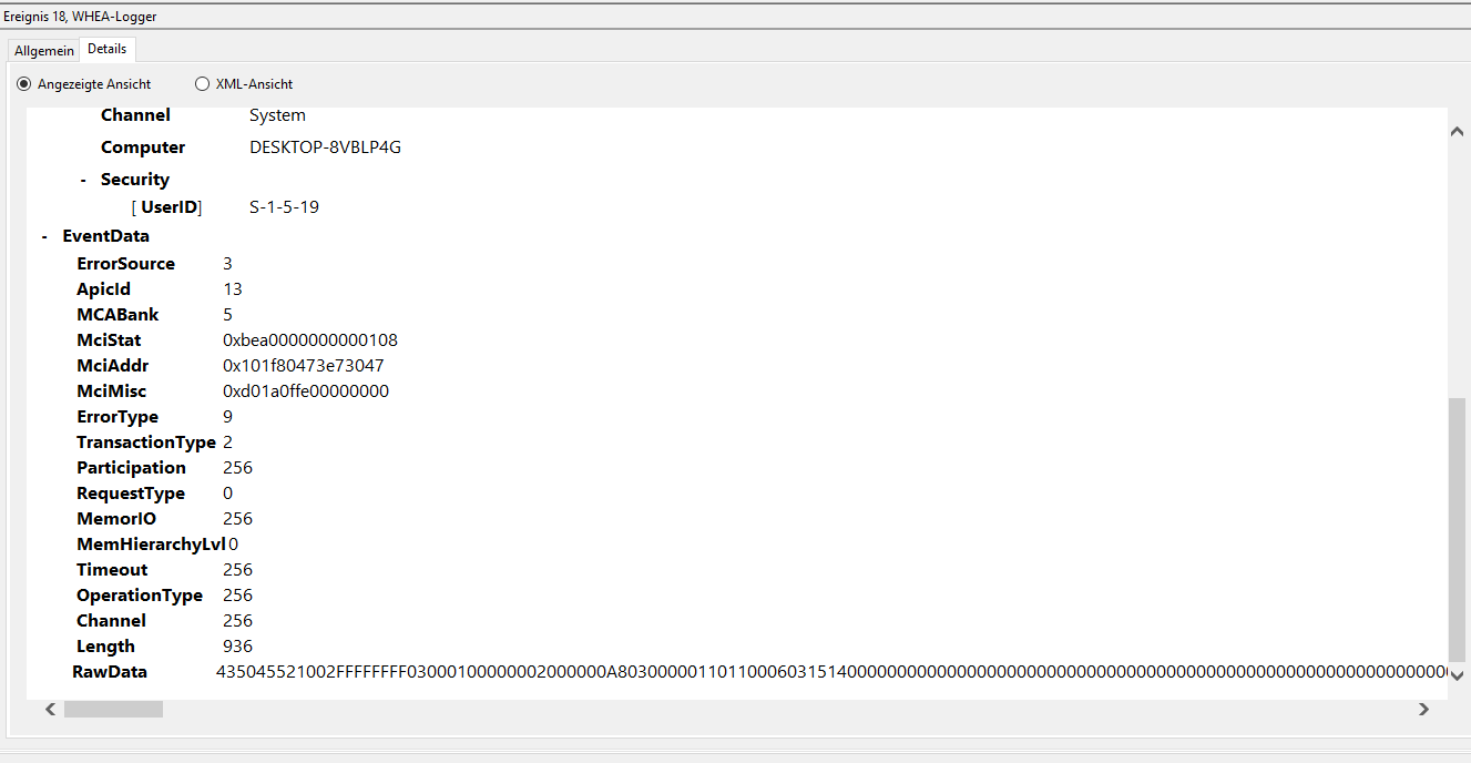

aber was hat es mit dem WHEA-Logger auf sich?
da steht Schwerwiegender Hardwarefehler
Gemeldet von Komponente : Prozessorkern
Fehlerquelle: Machine Check Exception
Fehlertyp : Cache Hierarchy Error
Prozessor-APIC-ID : 0

aber ich frage mich immernoch was es mit dem WHEA-Logger auf sich hat?
(darauf hab ich bisher keine reaktion bekommen)
Da musst du schon den ganzen Report hochladen.
Hast du die Probleme von Anfang an oder jetzt erst? Oder jetzt erst. Sonst kannst du mal nen älteren AMD Treiber installieren. Davor aber den aktuellen Treiber mittels DDU deinstallieren.
Hast du eine frische Windows Installation mit dem neuen Rechner im Jänner? (Oder ne alte HDD eingebaut)
ich hatte nachdem ich den rechner aufgebaut habe Windows komplett clean installiert.
also es ist egal welchen Monitor ich nutze, welches HDMI kabel ich benutze und auch welchen Anschluss ich benutze. egal ob 2 monitore oder 1 es kommt nach einer weile der Greenscreen.
ich will jetzt mal mittels DDU den treiber runter hauen und eine ältere version installieren. (bezweifle aber das es was ändern wird.)

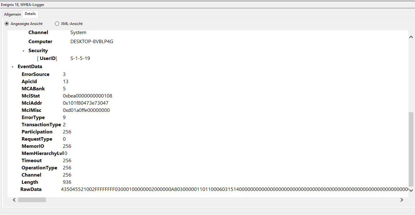

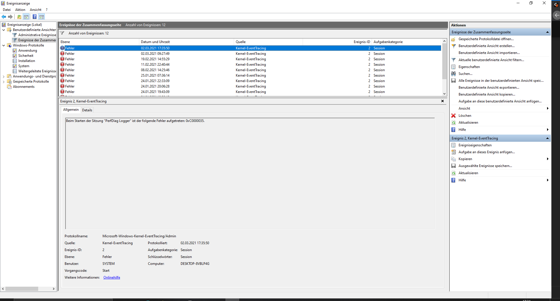

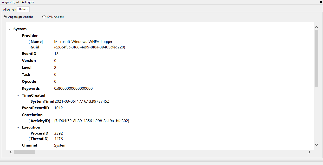

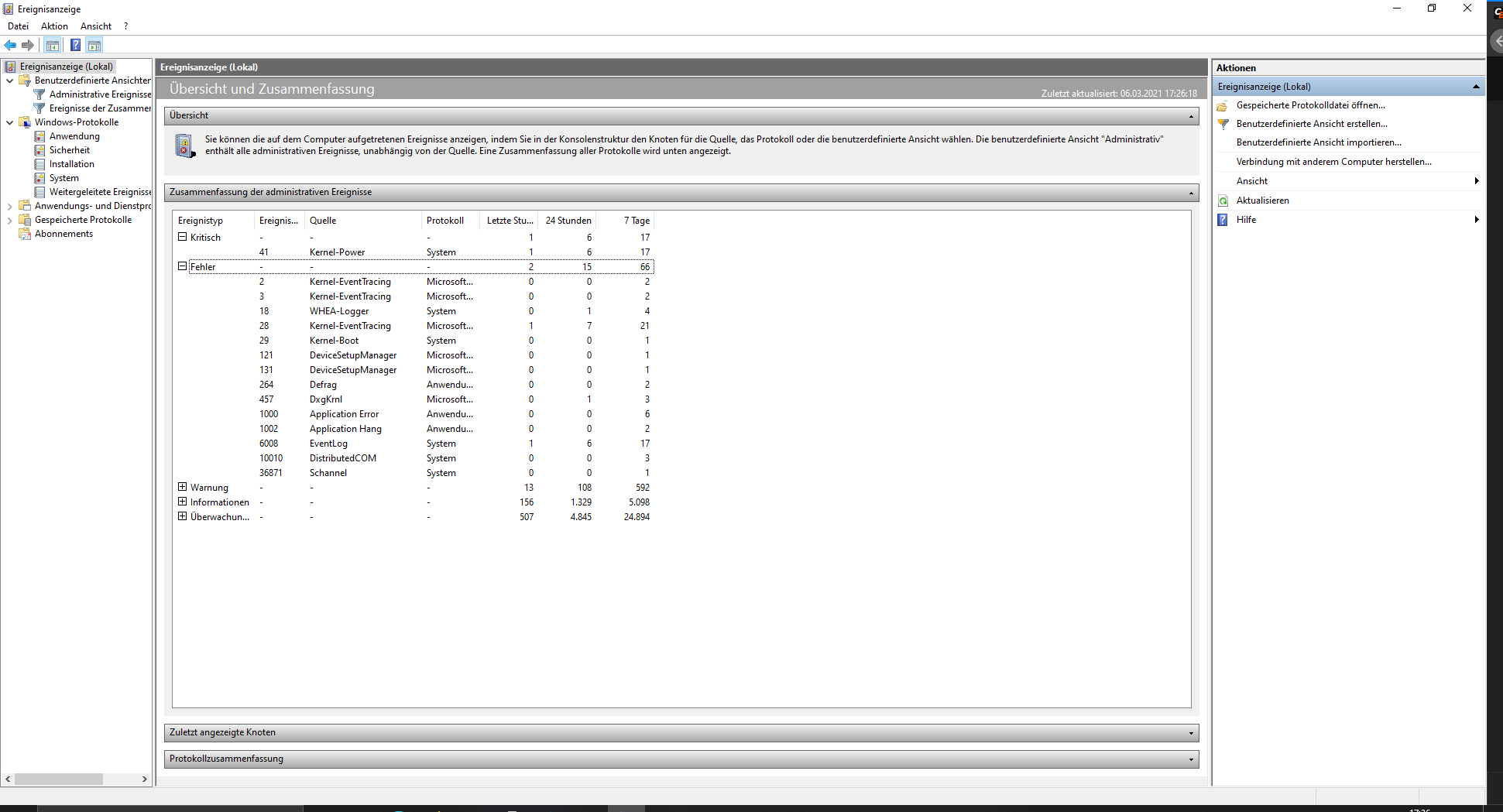

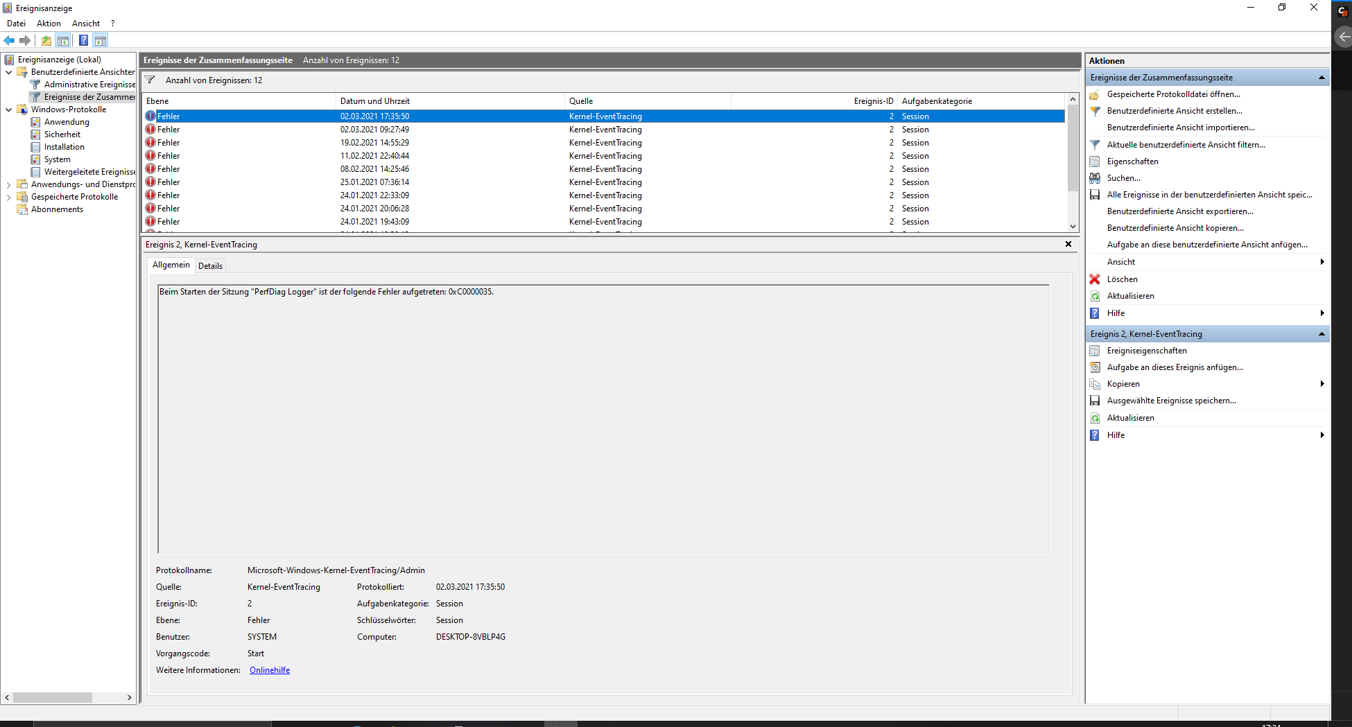

mal schauen ob dir diese Screenshots weiterhelfen.
*edit: so nachdem ich nun den Displaytreiber mittels DDU deinstalliert habe, und eine ältere version von November 2020 installiert habe. ist das problem weiterhin da nur das er dieses mal wieder WHEA-Logger in der ereignisanzeige auflistet.
*edit2: hab noch Screenshot 4 und 5 rangehängt.. meinst du das mit den ganzen Report?
