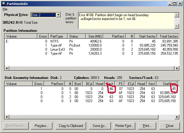

ich habe folgendes konkrete Problem:
eine HD mit fehlerhafter Partitionstabelle
mit testdisk gelingt es mir nicht eine gültige
Aufteilung der Platte zu erzeugen.
die Anzahl der Sektoren pro Partition ist bekannt,
die Angaben in Partition-Info weichen leicht davon ab.
Wie kann ich den Fehler korrigieren?

Part Info ist wohl schon ein älteres Tool.
Mache da mal Rechtsklick / Eigenschaften und schaue dir das Erstellungsdatum an.
Erst in Partition Magic 8 wurde es soviel ich weiß angepasst.
Daher kann es sein das Editoren wie Ptedit oder auch Info-Tools wie Partinfo es nicht genau oder richtig anzeigen.
Das bezieht sich nur auf die Anzahl bei Heads.
Der Sector-Wert scheint wohl falsch zu sein.

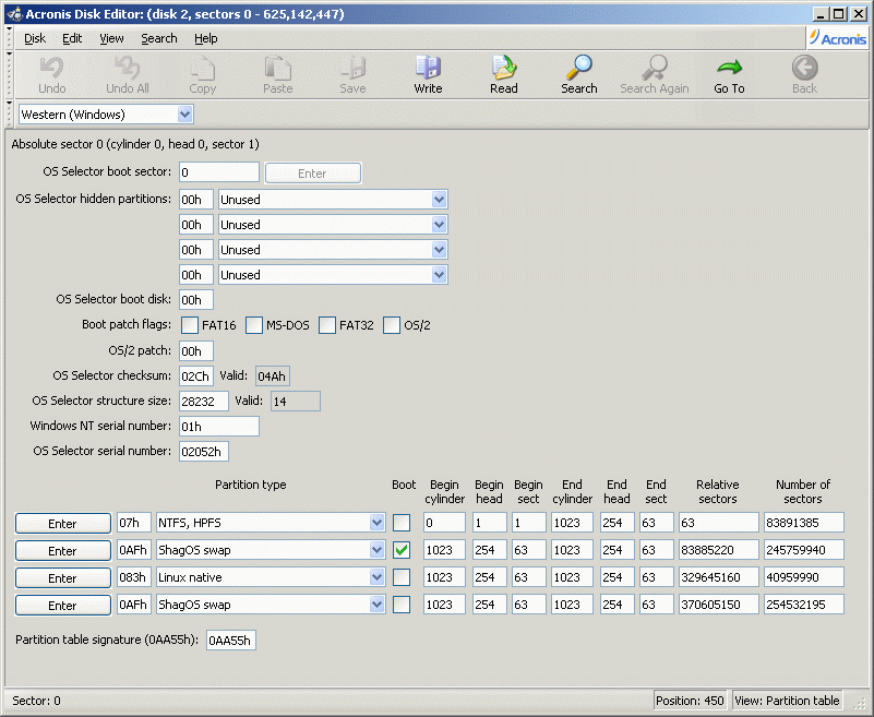

hallo,
also, ich habe mir jetzt die neuste Version
von Acronis Diskeditor besorgt und
die Werte manuell eingetragen.
(Bild 1)
alllerdings hängt sich das OS auf der HD weiterhin auf,
obwohl zuerst alles gut aussah.

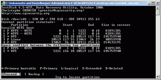

testdisk meldet auch noch einen "spacekonflikt"
(Bild 2)

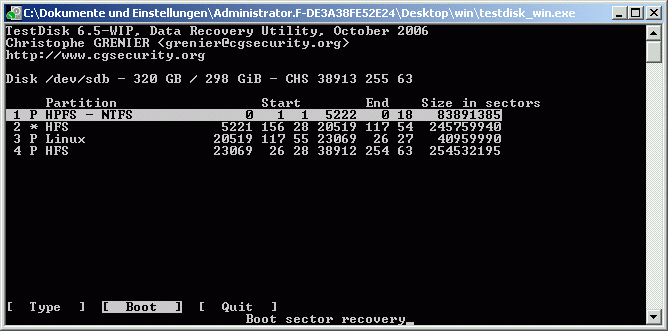

mit testdisk gelingt es mir einfach nicht eine gültige Strukur
zu erzeugen, obwohl es am Anfang die 4 Partitionen richtig
erkennt.
(Bild 3)
