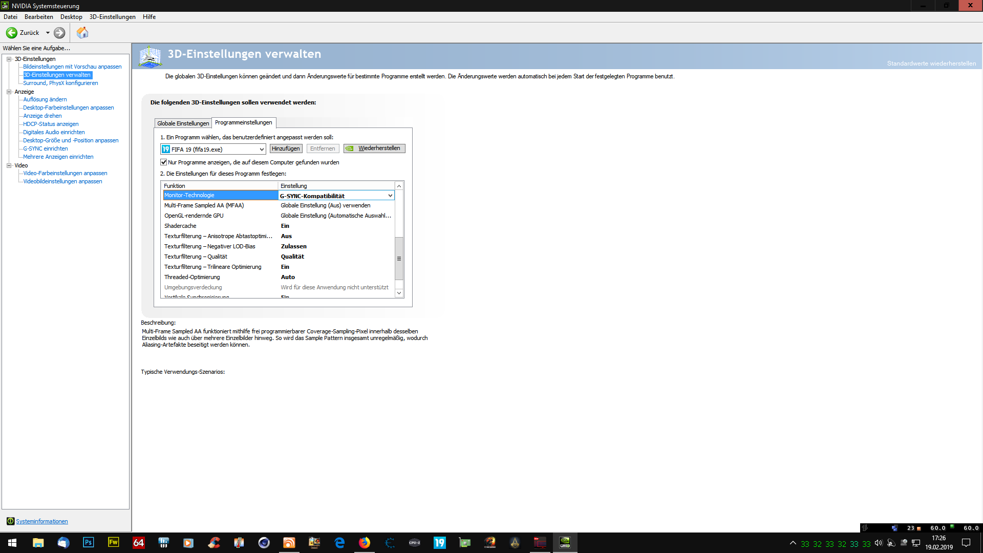

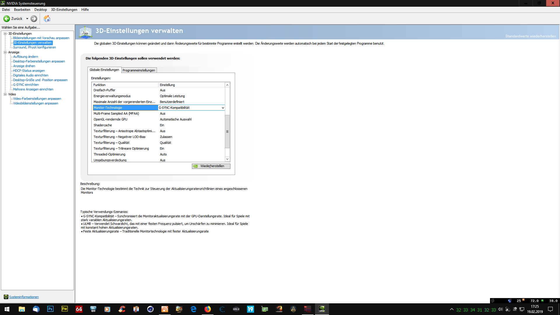

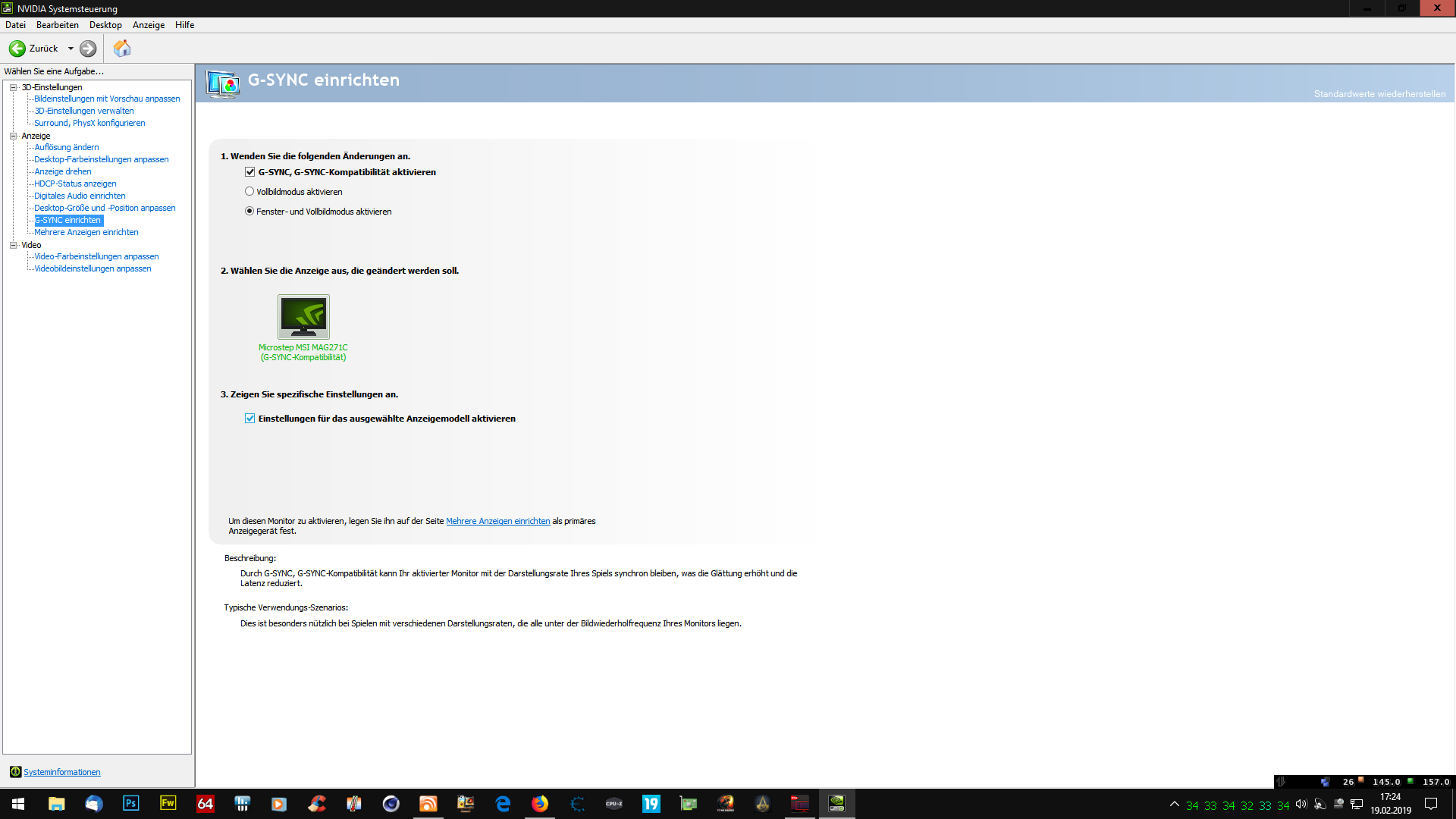

Nvidia Treibereinstellung:
Desktop Screenshot 2019.02.19 - 17.24.46.40.png Desktop Screenshot 2019.02.19 - 17.25.26.18.png Desktop Screenshot 2019.02.19 - 17.26.07.31.png
