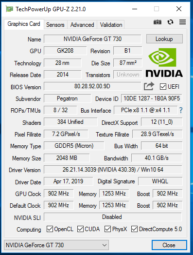

Ich dachte erst, die HD 6320 würde Videobeschleunigung bieten, tat dies aber nichtmal mit offline Material und leider kann ich sie im Taskmanager gar nicht sehen und in GPU Z bleibt Video Decode immer bei 0.
Dachte die Karte ist einfach zu alt und habe mir für wenige Euros eine GT 730 besorgt, hat sogar 2GB GDDR5 Speicher!

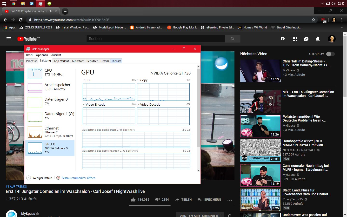

Nun, offline Material ist nach DDU wohl tatsächlich beschleunigt, in Google Chrome leider nach wie vor nicht.

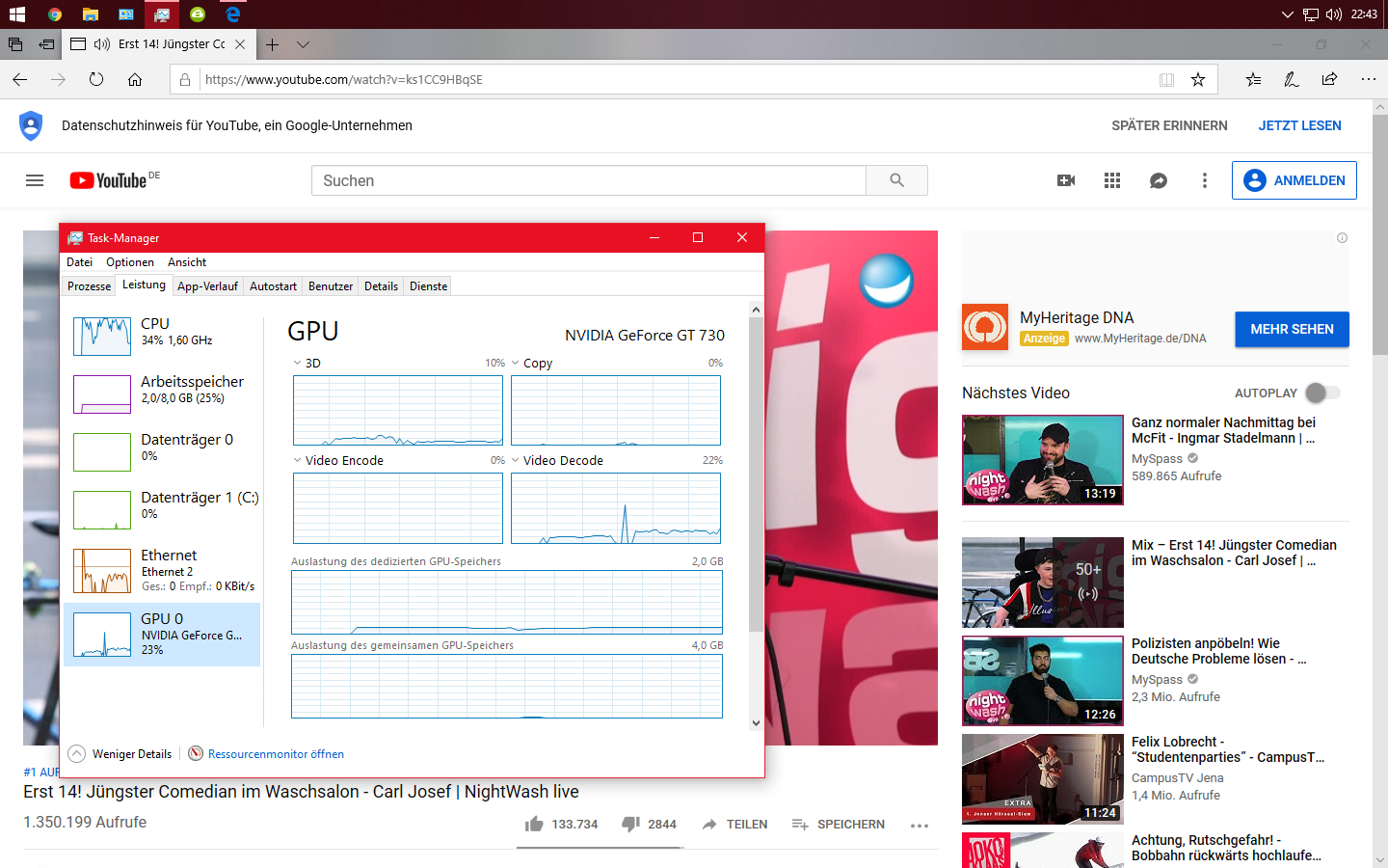

Hab dann mal MS Edge gestartet und auch wenn die Performance allgemein schlechter wirkt, sind die Videos ruckelfrei und Video Decode ist tatsächlich am Arbeiten!
Jetzt frage ich mich, woran es denn liegen könnte...
In Chrome ist HW Beschleunigung aktiviert.
Nutzt Chrome andere Codecs als z.B. Edge oder was hat es damit auf sich?
Die CPU ist leider relativ schwach, dachte mit einer solchen GPU wäre das aber kein Problem.

youtube macht per default alles in vp9 (rechtsklick -> stats for nerds). die 730 kann aber nur max. h264 in hardware -> wie schon erwähnt, die "h264ify" browser erweiterung installieren.

Na dann hat dir Youtube vermutlich mit der 460 die Videos in h264 ausgeliefert und aus irgendeinem Grund mit der 730 in VP9 obwohl diese das nicht unterstützt.
