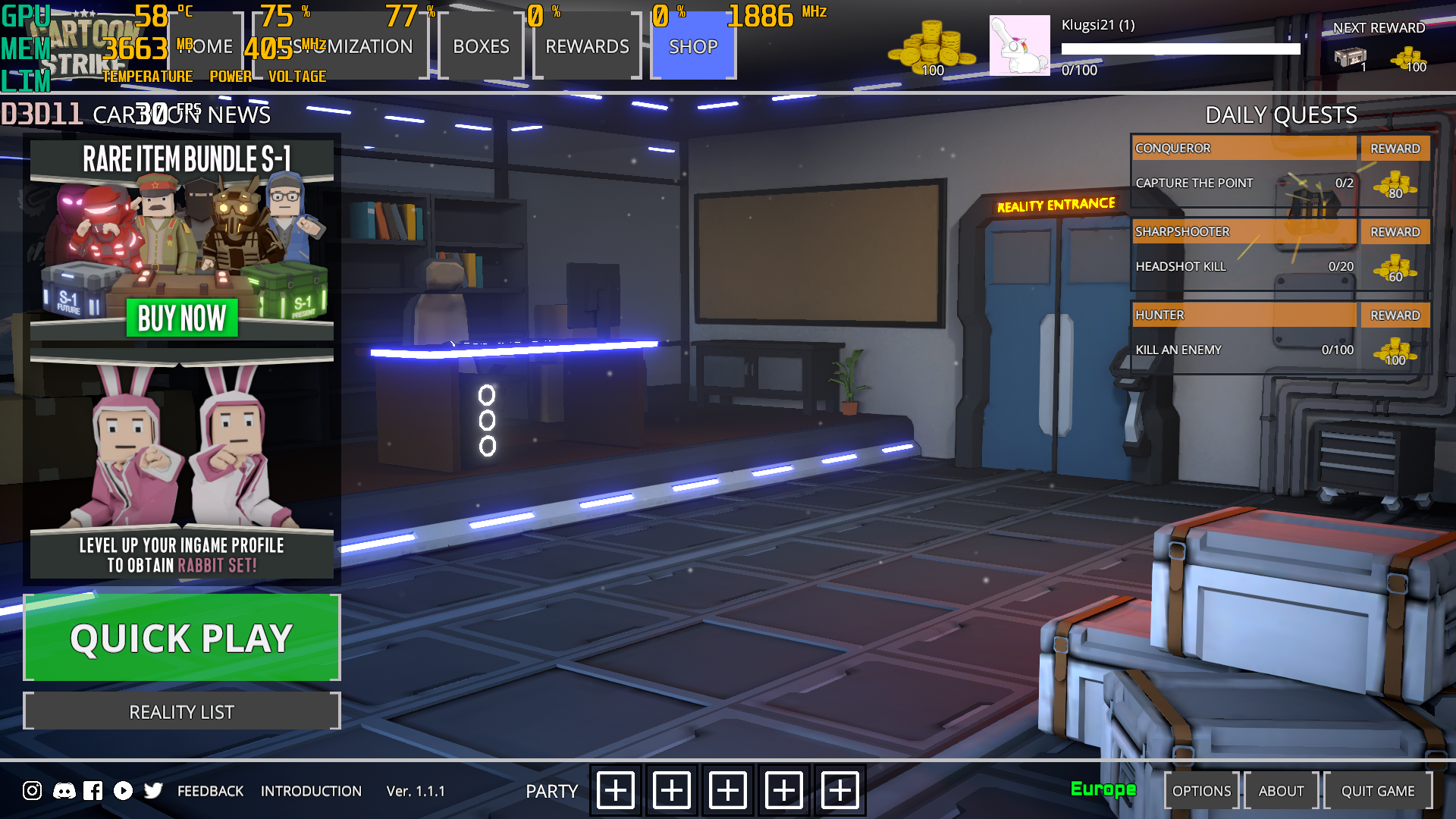

Meine GTX 1060 läuft in Spielen nur noch mit 405 mhz Memory Clock!
In GPU-Z und NVIDIA Inspector wird mir bei Mem Type nur (0x00) angezeit?
Core Clock taktet normal.. Energie Einstellungen ist auf Höchstleistung eingestellt.

Spiele laufen auch Schlecht.
allerdings ist vorhin was komisches passiert, hatte Bluescreen danach lief wieder alles wie es soll.. o_O Nach einem Neustart aber wieder das selbe Problem..
