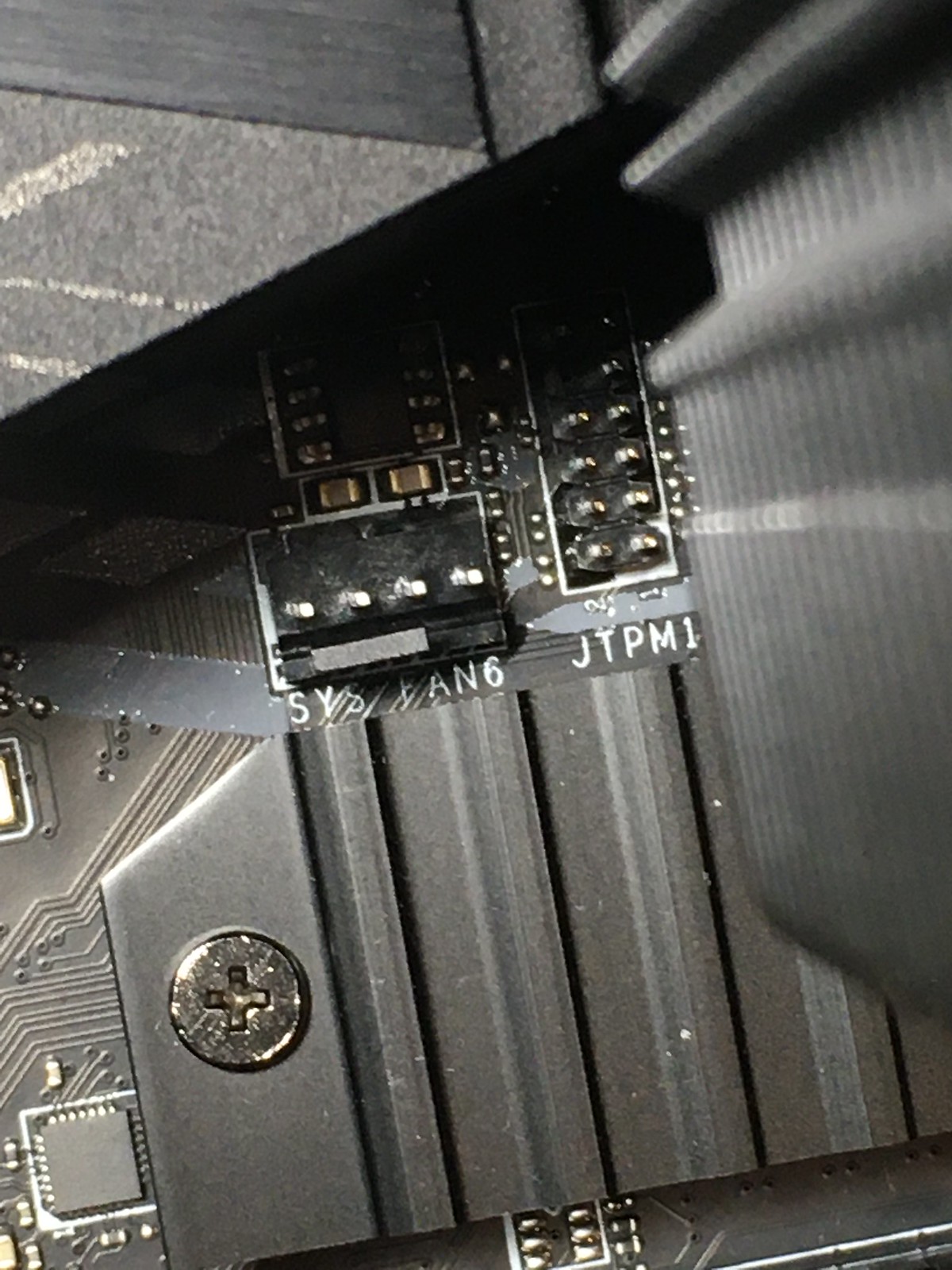

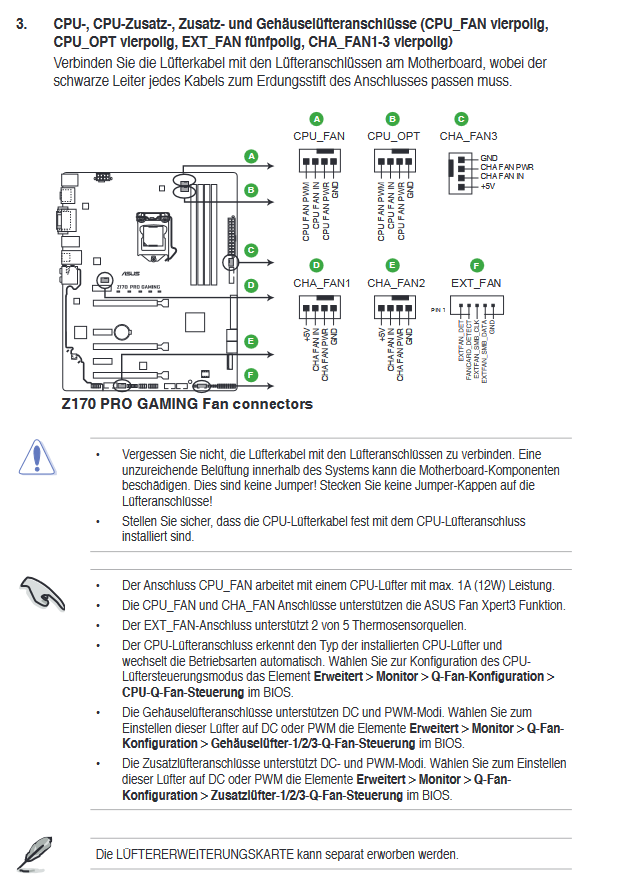

Sorry, doofe Frage: Aber wo schließe ich die Lüfter auf dem Mainboard denn an?
Esnemahu schrieb:
Ja, beide sind gleichzeitig ausgefallen. Temperatur geht bei "Normal-Desktop-Nutzung" hoch.
Sys_Fan Markierung z.b
sehen so aus:
Reaktionen: Esnemahu
