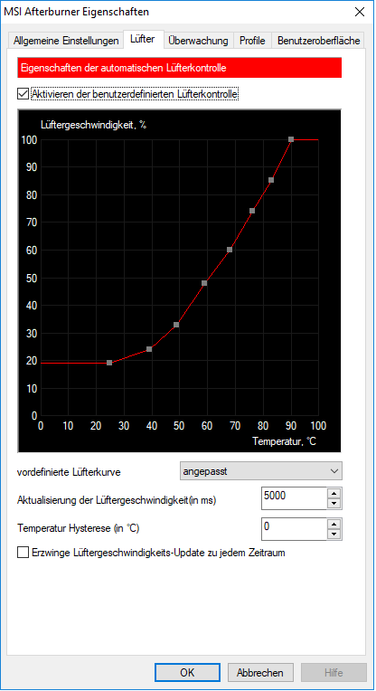

frag PUBG oder meine Lüfterkurve. Aber auch ohne benutzerdefinierte geht sie irgendwann dorthin. Sonst hätte ich niemals MSI installiert oder eine Lüfterkurve eingestellt.
- Okey aber ingame fängt dieses Geräsch schon bei 60% Lüfter an.
ich schicke gleich meine Lüfterkurve rein.

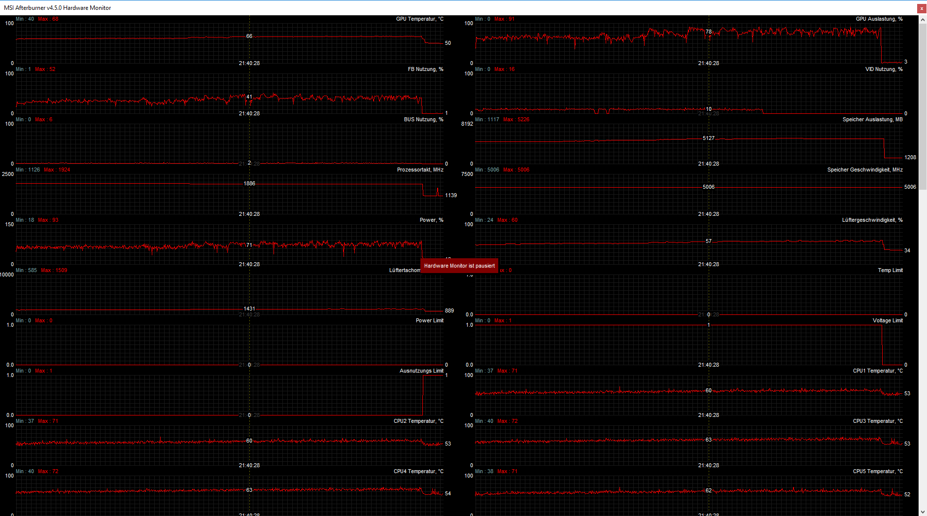

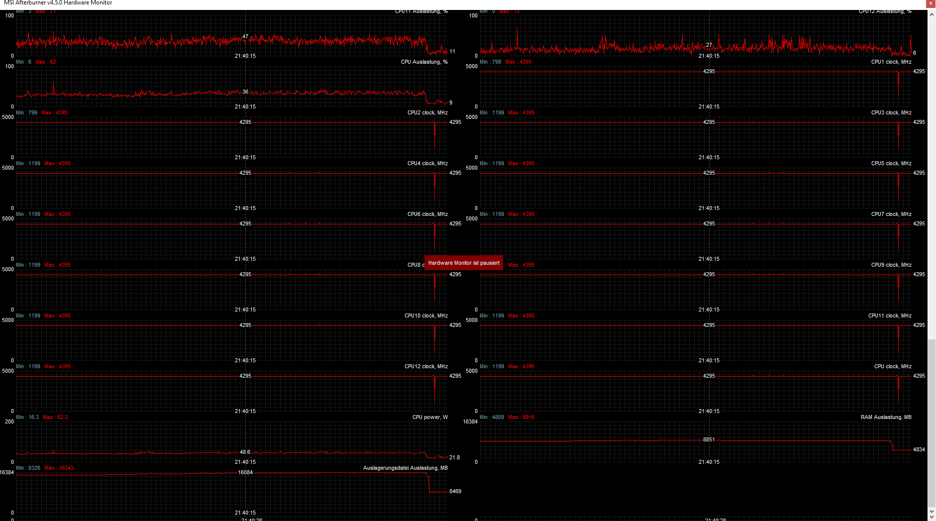

Beim Afterburner ist nicht alles drauf, ich hoffe man erkennt es aber, wenigstens das wichtige.
Und das ich das Problem soweit wie möglich umgehen kann ist klar. Nur ist mir wichtig herauszufinden was das für ein Geräsch ist und ob es schädlich ist. Bei der aktuellen Situation hab ich echt bange meine Karte wegen eines "leichten", wenn es einer ist, einzuschicken. Wielange ich da warten muss will ich mir nicht ausmalen.

deine lüfterkurve ist unnötig aggressiv. es besteht kein grund die lüfter bei 66°C schon mit 1400RPM+ rumlärmen zu lassen.
meine meinung? drossel die lüfter und freu dich an nem leisen betrieb. undervolte ggfs etwas. sollte ein lüfter ausfallen kannst du die immer noch einschicken. oder du rupfst die plastikabdeckung mitsamt lüftern runter (erfordert ggfs die demontage des kühlers, oder war das für die backplate?) und schnallst zwei 120mm-lüfter drauf.

Okey, werde meine Lüfterkurve anpassen. Stimmt schon das die recht aggressiv ist.
