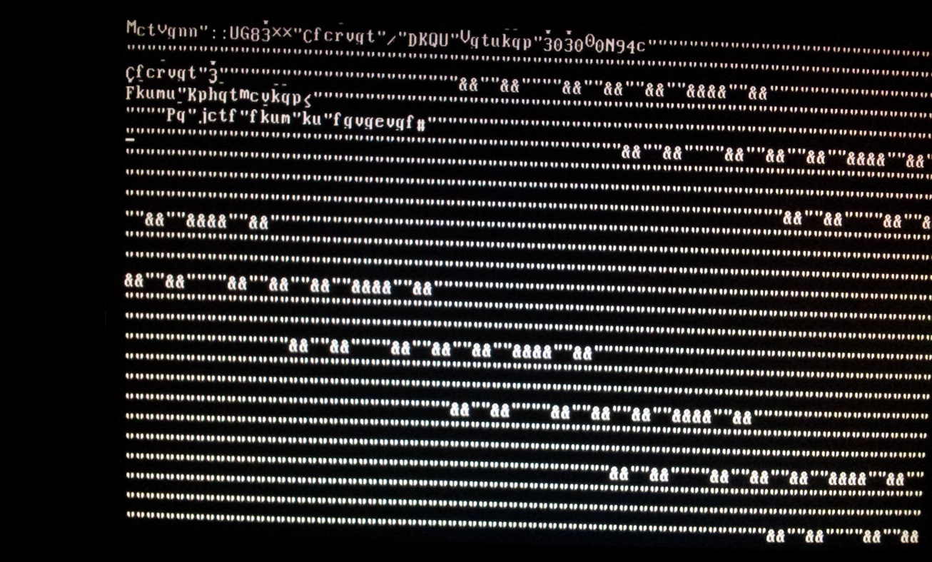

nachdem ich auf die glorreiche Idee kam dem Treiber für meine Graka ein Update zu gönnen gab es auf einmal Probleme.
Installiert war 337.88 und das Update sollte auf die aktuellste Version 341.44 durchgeführt werden.
Nachdem ich hierbei beim Spielen (LOL/Star Wars) jeweils einen Absturz bzw. Blackscreen mit nem seltsamen Brummen (Soundloop) hatte, hab ich den Treiber natürlich wieder runtergeschmissen und den alten installiert. (Im abgesicherten Modus)
Das Problem ist aber nicht weg, sondern besteht nach wie vor. Und auch nicht nur beim Spielen. Das geschieht auch auf dem Desktop mit Temps von ca 45°C.
Wenn ein Blackscreen kommt, startet Windows aber nicht mehr normal. Es kommt die übliche Meldung "Windows wird geladen, mit Icon" dann schaltet sich der Monitor ab, Lüfter drehen noch kurz und Neustart.
Folgende kryptischen Bilder kommen kurz bis zur Frage wie Windows gestartet werden soll nach der Anzeige des Mainboard Startscreen:

Die Buchstaben sind aber kristallklar zu erkennen.
PS: @ TE Hast du einen Ofen? :D
Ich hatte leider vor ca 2 Jahren das gleiche mit der 285. Neuen Treiber installiert, alles im arsch. dieselben Buchstaben wie du. Habe sie nie wieder zum laufen bekommen

Das booten mit Linux/Ubuntu Live CD endete darin, dass zwar der Linux Ladebildschirm angezeigt wurde, aber danach teilweise weiße Streifen horizontal verliefen.
Der Memtest ist nicht mehr lesbar, da nur & und Anführungszeichen dargestellt werden.
HDD ist ok.
Da werde ich wohl meine GPU austauschen dürfen.
Update:
So als Hinweis zum Schluss, es war die GPU. Dürfte wohl tatsächlich der Videospeicher gewesen sein. Allerdings ist mir nicht klar warum das genau bei einem Treiberupdate passiert ist.
