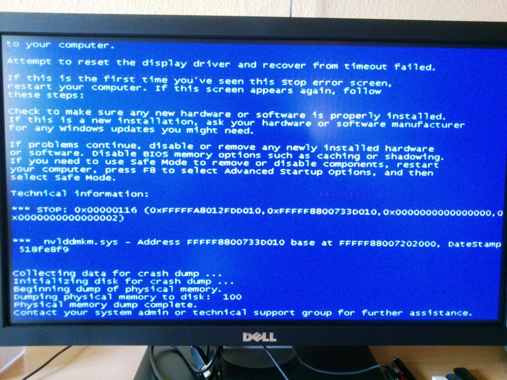

Hallo Forum,
ich habe hier einen alten Rechner:
C2Q Q6700 @ 3 Ghz
Gigabyte EG31M-S2 (rev 1.0 BIOS F4c (beta))
4 GB DDR2
Gainward GTX 480 Referenzdesign
CoolerMaster RealPower M620
Win 7 64bit
Die Grafikkarte habe ich vor kurzem in der Bucht erstanden. Vorher lief eine Gigabyte 9800GTX+ problemlos. Da die Karte vorher im SLI unter Wasser lief (nehme ich an) musste ich neue Wärmeleitpaste auftragen und den Referenzkühler drauf schrauben.
Das Problem:
Die Grafikkarte wird nicht korrekt erkannt. Der nVidia-Treiber kann nicht aufgerufen werden. Der Gerätemanager erkennt zwar die Grafikkarte (Geforce GTX 480) jedoch mit einem kleinen gelben Warnsymbol. Immerhin kommt ein Bild über die GraKa, jedoch können keine 3D-Anwendungen bzw die Aero-Oberfläche ausgeführt werden. Das Tool Zotac Firestorm erkennt auch das es sich um eine 480 GTX handelt, zeigt aber bei Taktraten, Bandbreite und dergleichen nur 0-Werte an.
Was ich schon unternommen habe:
- Verbindungen geprüft
- Neuestes BIOS installiert
- Mehrfache Neuinstallation des Treibers
Ist die Grafikkarte defekt oder habe ich irgendwo einen Denkfehler? Habt ihr noch Ideen was ich versuchen könnte? Oder ist einfach das Board zu alt? Wäre Backen eine Möglichkeit sie zu retten?
Dann hab ich noch ein sekundäres Problem, nämlich springt der Multi vom Q6700 immer von 9 auf 6, wenn der Rechner vom Strom getrennt wird. Alle anderen Einstellungen im BIOS bleiben erhalten. Das Passiert sowohl mit der Version F3 als auch F4c. Woran kann das liegen?
Bitte helft mir :-)
