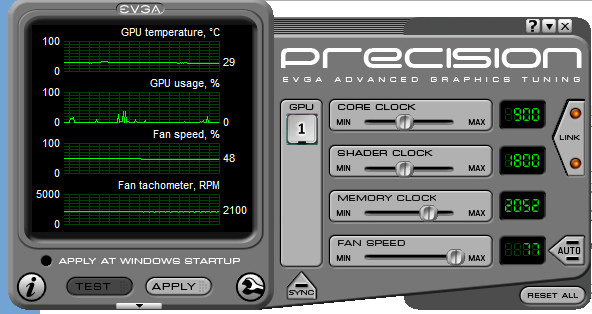

Mir ist es aufgefallen, als ich in FURMARK eben nach 30 minuten immernoch bei 77% Lüftergeschwindigkeit war, obwohl ich in EVGA Precision angegeben hab, dass bei 60Grad C. die 100% schon drehen sollten!!!
Im Test FURMARK sah das dann so aus:
Er startet im Idle bei 33GRad..man hört den Lüfter kaum, dann geht er langsam hoch die Grafik läuft .... die TEmperatur steigt ...der Lüfter dreht immer höher und hört bei 77% auf.... und dreht nicht schneller... obwohl er sollte!!! Das war bisher immer so, genau wie du oben geschrieben hast.
Im Anhang sieht man das der Regler (FANSPEED) komplett am Ende Rechts ist und da steht nur 77% nicht 100% wie sonst! Bei Manueller einstellung. Im Auto-mode ist es das selbe...habe mitgelogt mit GPU-Z. 77% ist Ende???
