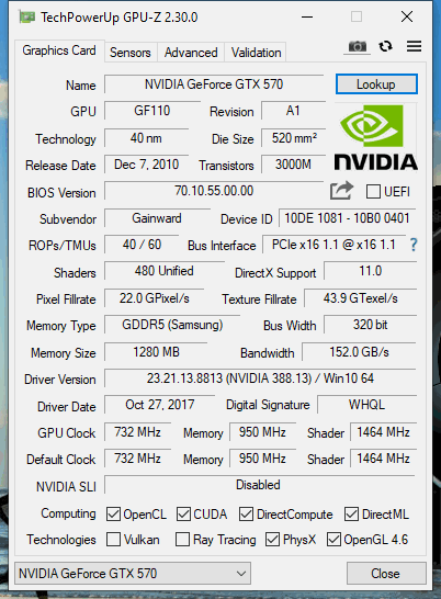

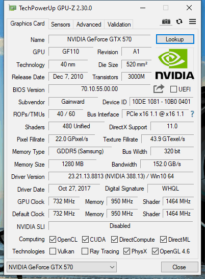

Hallo @Haxor,
Mit deiner verlinkten vBios 70.10.55.00.00 könnte ich die GTX 570 Phantom tatsächlich flashen, aber dies führt mich zum Problem einer Reduzierung der Taktung der Karte.
Sie taktet jetzt die GPU mit 732 statt ursprünglich 750 [mhz] und den Speicher mit 950 statt 975 [mhz].
Gibt es ein Workarround, um das vBios von 70.10.55.00.01 auf vBios 70.10.55.00.00 "zu downdaten" ohne ein reduzierte Leistung in Kauf zu nehmen?
(Ich vermute ich kann nur nachträglich manuell übertakten habe das Gainward Experttool, werde mir dann aber eher MSI Afterburner einrichten, oder gibt es einfachere Methoden, z.B. ein gebasteltes vBios?)
Vielen Dank im Voraus
Gruß
Der Oemmes
Das weiß ich leider nicht, da mir die niedrigere Taktung bisher überhaupt nicht aufgefallen ist. 😅 Aber du hast absolut recht, bei mir wird auch niedriger getaktet. Ob es noch andere vBios Versionen gibt, die ein ähnlich gutes oder besseres Verhalten aufweisen, könnte ich auch nur durch ausprobieren herausfinden (wie ich das bei dieser und den erwähnten anderen Versionen auch gemacht habe), aber ich bin derzeit mit dieser Version ganz zufrieden. Falls du eine bessere Version finden solltest, kannst ja dazu noch einmal einen Beitrag erstellen.
Edit: Ich habe mir dazu jetzt noch einmal ein paar Gedanken gemacht und denke, dass die niedrigere Taktung vom Hersteller auf jeden Fall beabsichtigt ist. Die Absenkung der Werte wird vermutlich aufgrund der Lautstärke vollzogen worden sein. Das sinnvollste wird wohl einfach sein, da selbst Hand anzulegen (manuell übertakten). Ich bezweifel, dass es eine Version gibt, die aktueller ist und ein besseres Verhalten aufweißt.
