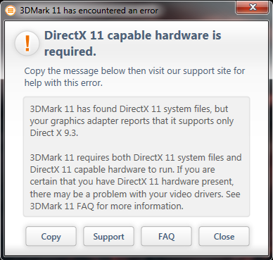

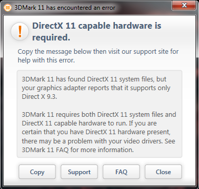

Ich habe ein System, wie in der Signatur auf sysprofile. Nach dem ich jetzt meine neue mx200 1TB SSD habe, habe ich Win7 64 neu drauf installiert. Nach dem selben Prozedere, wie immer. Zuerst System, dann SP1, dann Treiber, und dann Updates. Das hat auch immer auf allen PCs wunderbar funktioniert. Doch jetzt habe ich kein directx11 mehr. Kann weder Dying Light starten, noch nen directx11 Benchmark. Selbst Left4Dead2 meckert mir an, dass mein Grafiktreiber zu alt sei. Dabei ist er vom 05.02.2015. Halt der neuste offizielle von NVIDIA. Der 3dMark sagt mir, dass der installierte Treiber aussagt, dass die Grafikkarte nur maximal directx 9.3 unterstützt. Auf meinem alten System auf der normallen Platte läuft alles wunderbar. Es kann also nicht die Hardware sein, sondern muss ein reines Software bzw. Treiberproblem sein, so wie ich das sehe. Hat jemand schon mal von so einem Fall gehört bzw hat ne Idee, was ich noch ausprobieren könnte.
Habe das System mittlerweile ein zweites mal komplett von vorn installiert. Gleiches Problem. Auch einen älteren Treiber genommen vom Juli.2014. Ich weiß im Moment keinen Rat.
Direct X 9.3 gibt es gar nicht. Zieh dir mal das Direct X Redispaket hier im CB und installe drüber.

Hier der Screenshot wegen dem dx9.3

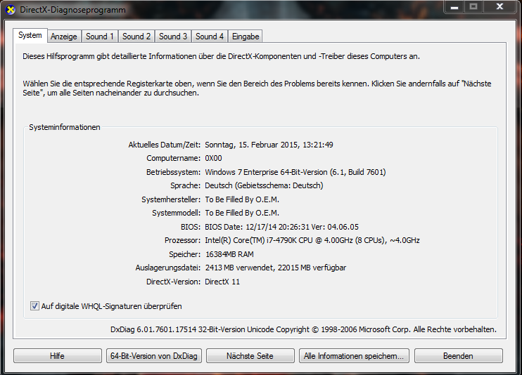

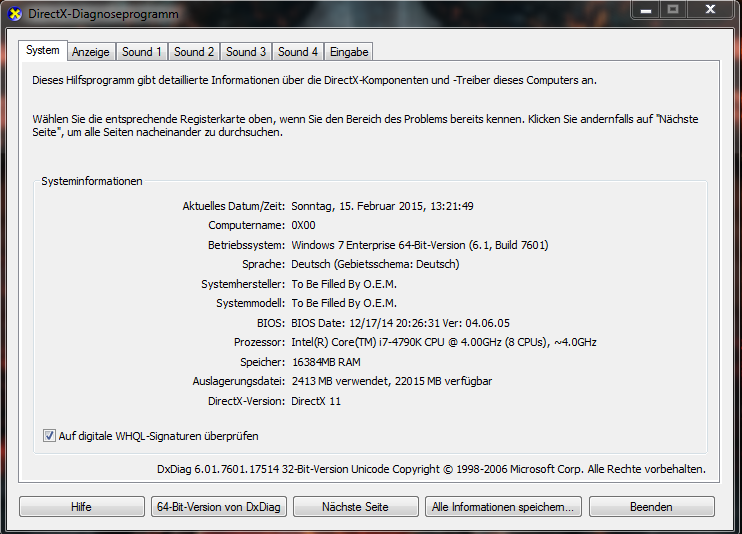

Und hier von dxdiag.

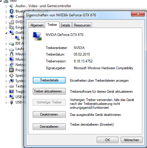

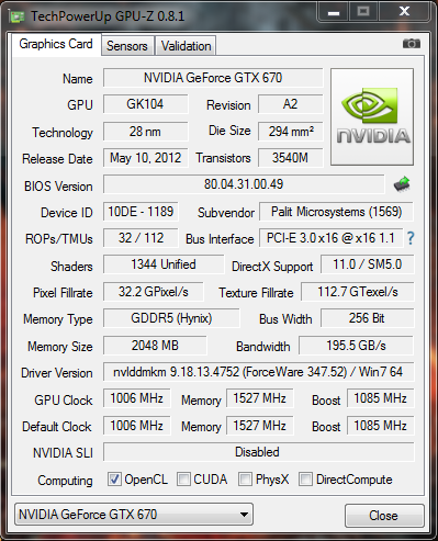

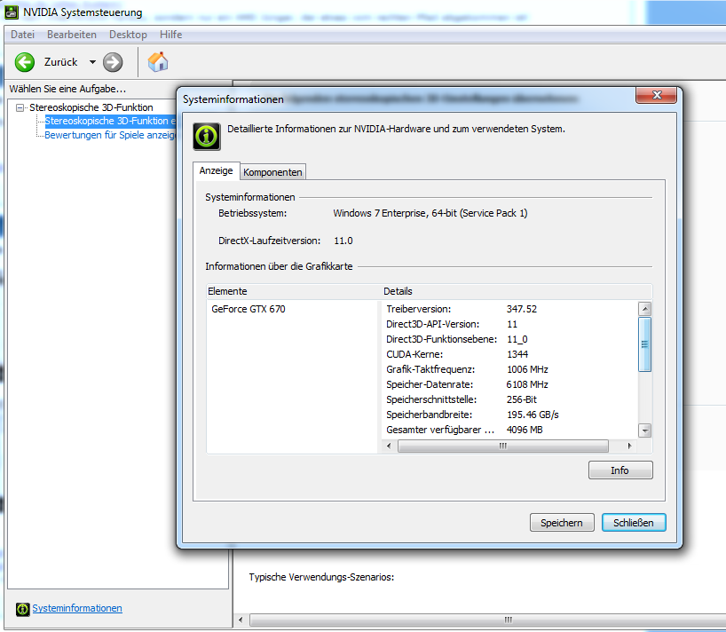

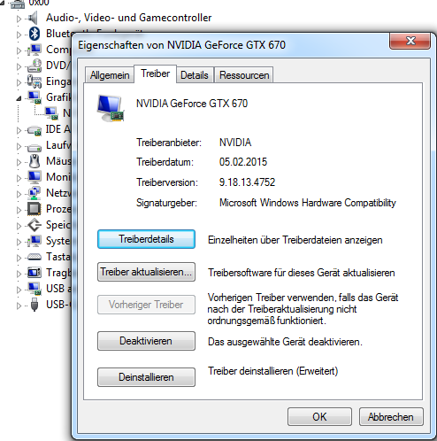

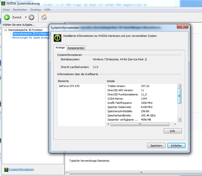

Bitte mal nen Screenshot aus der Nvidia Systemsteuerung wo die Treiberversion und so gelistet ist.

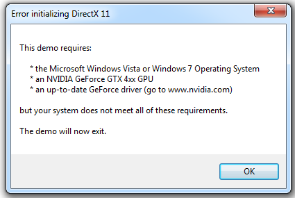

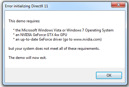

Hier hab ich noch was. Von der PhysX Demo von NVIDIA bekomme ich das hier angezeigt.
Entferne den Nvidia Treiber mal mit DDU und installiert die Vorversion des aktuellen neu.

Treiber säubern und neu installieren hat leider nicht geholfen. Weder neue, noch ältere bringen eine Änderung. Auch nicht der, den man mit dem Windows Update draufspielen kann.

Was auch seltsam ist, im NVIDIA Controllcenter gibt es nur zwei Menüeinträge, wie auf dem einen Screenshot im Hintergrund zu sehen ist. Normallerweise sind da sehr viele. Vielleicht wird für die IntelGrafik nur ein standart Treiber genommen, so dass er nur bis dx9 geht und auch immer dann als erstes device abgefragt. Ich weiß es nicht.
