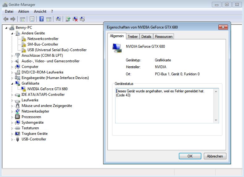

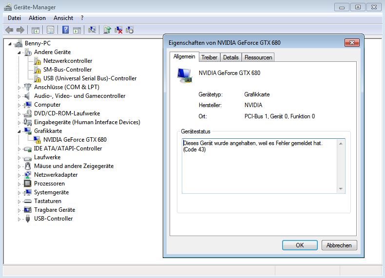

Geräte+Manager sagt bei der Graka "Wurde angehalten weil es einen Fehler gemeldet hat...

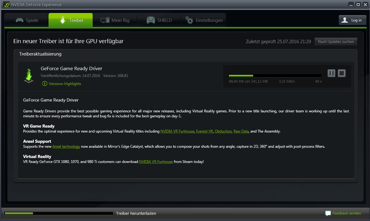

Nach dem Neustart öffne ich Geforce Expirience und es findet einen neuen Treiber:

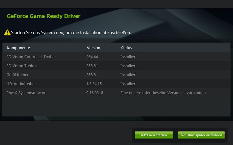

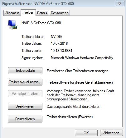

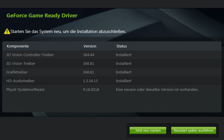

Dann lade ich den herunter und installiere diesen. Er deinstalliert dabei den vorherigen Treiber und beginnt dann mit der Installation.
Ich starte neu und habe das selbe Ergebniss wieder, Bildschirm kann immer noch nicht richtig ausgefüllt werden und wenn ich auf Geforce Experience gehe will er wieder den selben Treiber installieren und das ganze könnte ich in einer endlosen Schleife machen.
