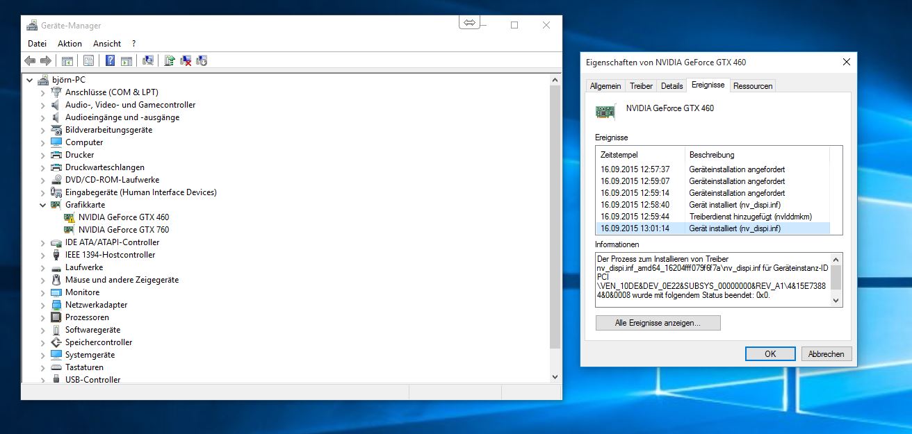

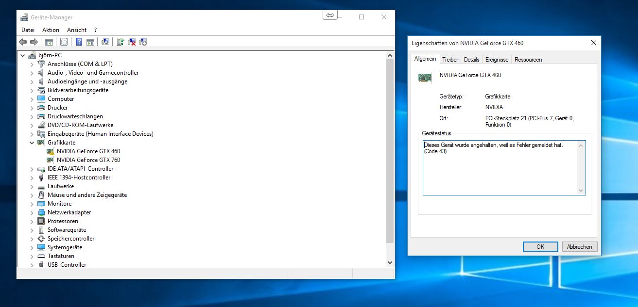

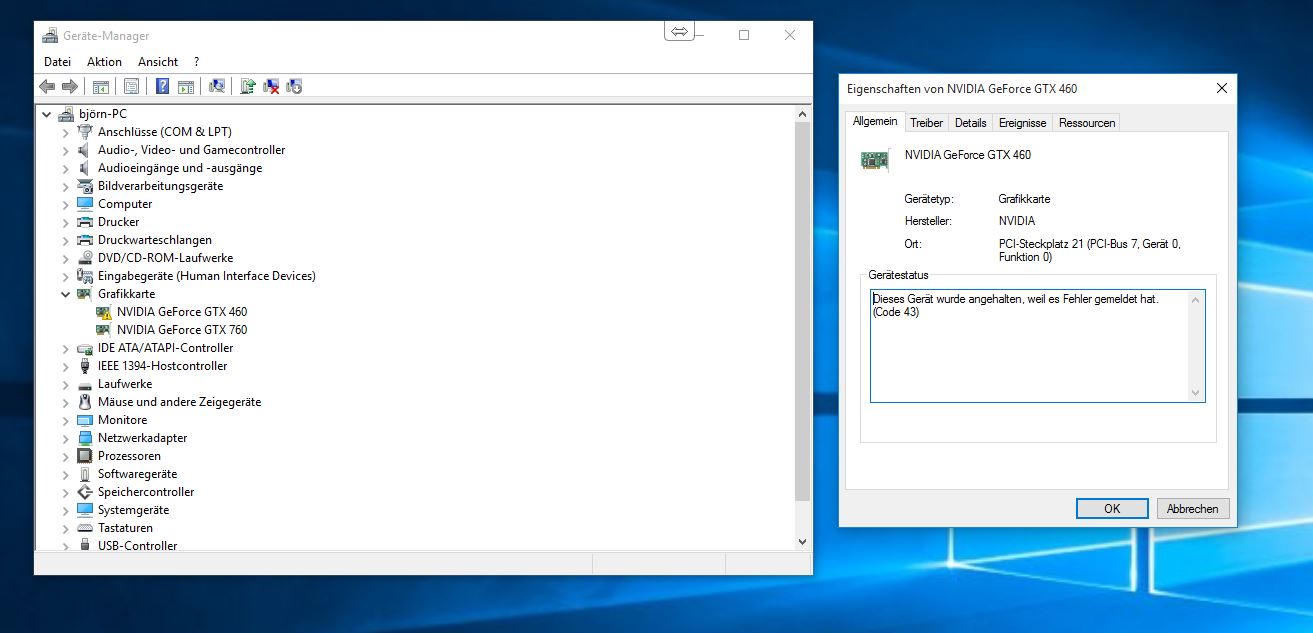

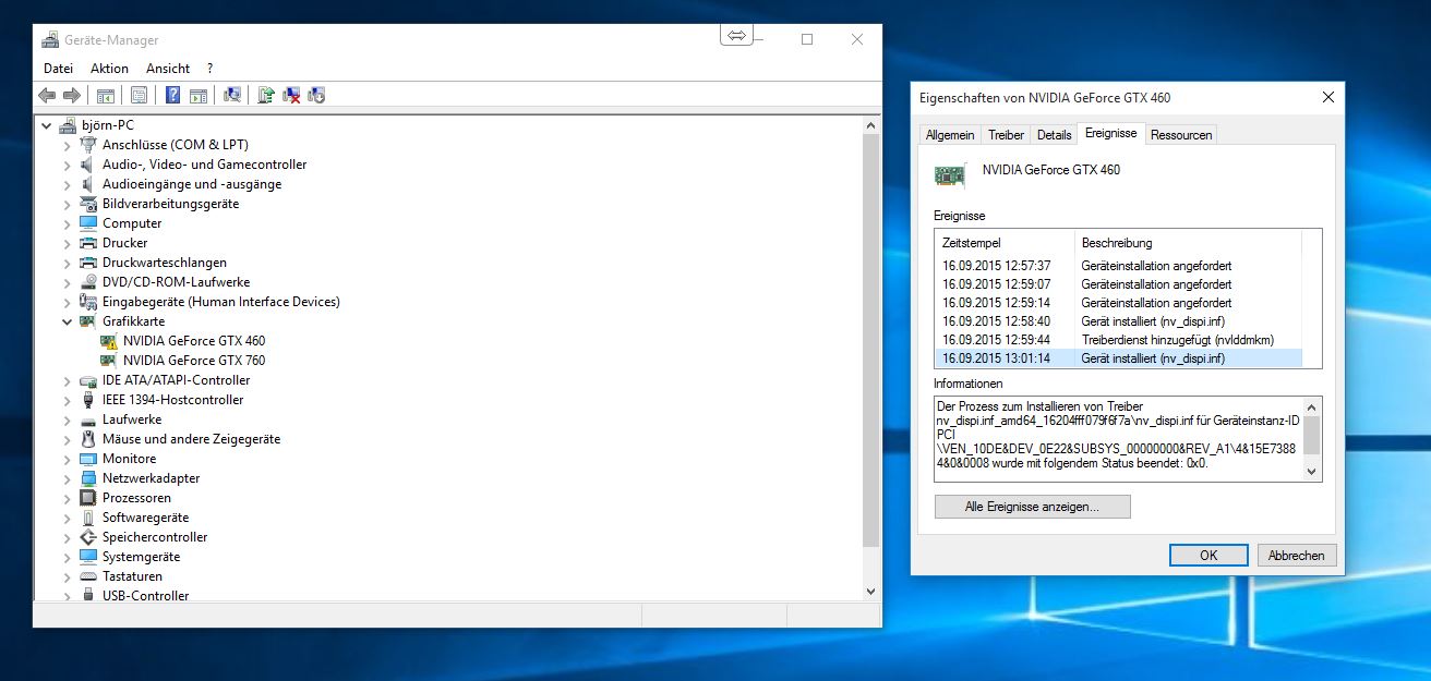

Hallo Comunity,
Da ich mich immer gerne von allem selbst überzeuge habe ich zu meiner GTX 760 noch eine GTX 460 gesteckt und möchte diese zur PhysX Berechnung benutzen.
Ich habe das Problem das ich die 460 er Karte erst gar nicht Installiert bekomme, dazu habe ich ein Paar Screenshots angehangen.
Ich hoffe ihr könnt mir weiter helfen.
Die GTX 760 Steckt auf dem ersten PCI-E 2.0 x16 Slot
Die GTX 460 Steckt auf dem dritten PCI-E 2.0 x16 Slot
alles ohne SLI bridge.
Bitte verschont mich mit das bringt doch eh nichts, und ja der Stromverbrauch ist mir auch egal. :)
Ist alles nur mal zu just 4 fun zum Testen.
vielen dank.

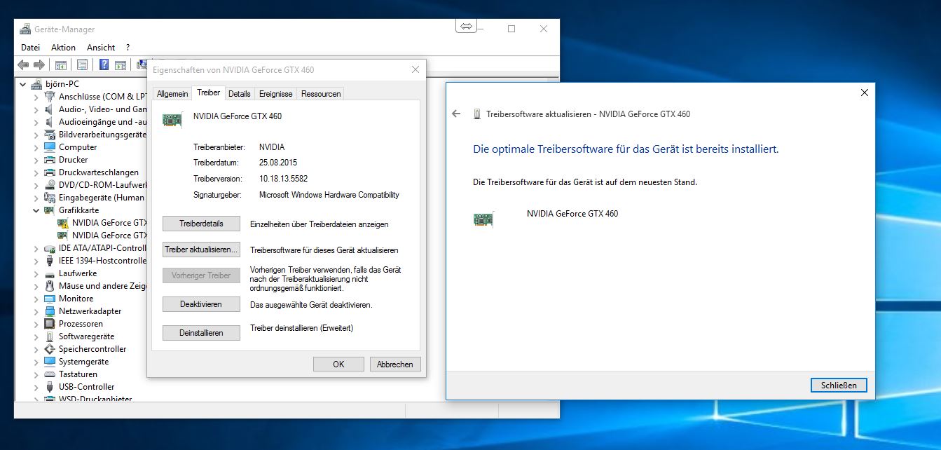

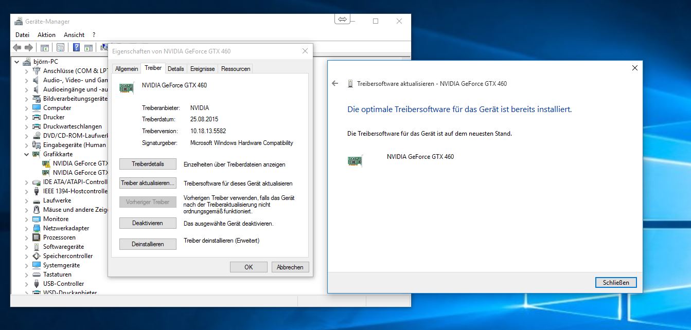

Eine manuelle Treiber Installation führt zu dem Ergebniss--->

Fermi hat noch keine WDDM 2.0 Unterstützung, WDDM 2.0 zusammen mit WDDM 1.3 funktioniert nicht zusammen
Du müsstest also Windows 7/8.1 Treiber verwenden damit beide Grafikkarten funktionieren in Windows 10.
interessant, das wusste ich auch noch nicht!
Dank an den nVidia-Vater!
Könntest du mir das genauer beschreiben?
sorry so tief bin ich nicht drinn
Zwei GPUs eines Herstellers laufen auf einem Rechner nur, wenn man denselben Treiber nutzt.
Du nutzt zwar denselben Treiber, aber zwei verschiedene Treibermodelle. Einmal für die 760 WDDM 2.0 und für die 460 WDDM 1.3. Darum laufen sie nicht zusammen. Unter Windows 7 / 8(.1) würde es gehen. Sie können und nutzen kein WDDM 2.0.
