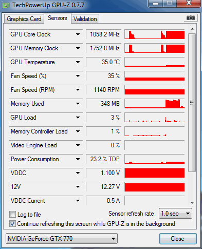

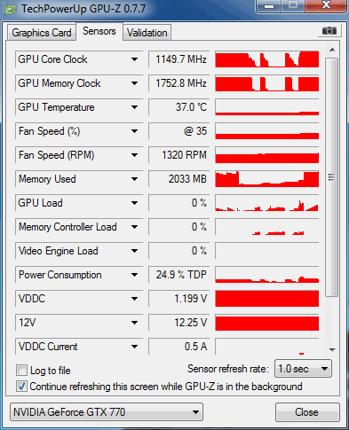

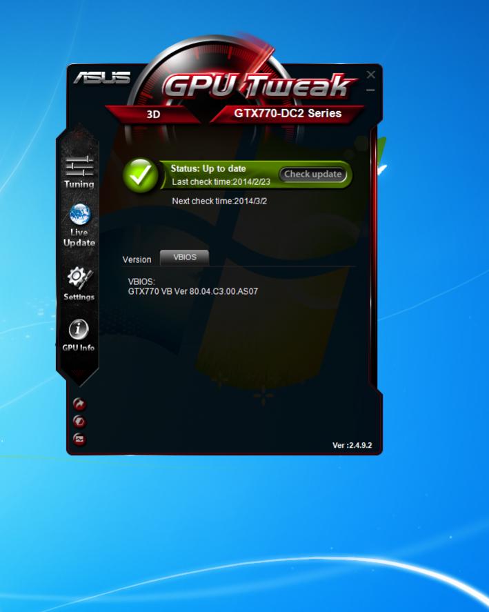

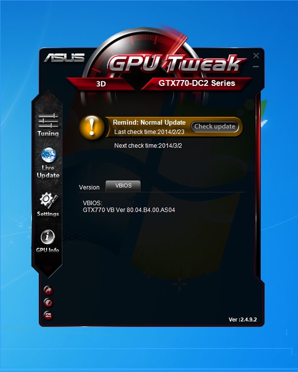

Ich ab es mit der Tweak gemacht, nur weiß ich nicht ob ich auch das richtige gemacht habe...als was aktualisiert hat es ;) was meinst du?
Jetzt ist es auf jeden Fall dem neusten Stand!
