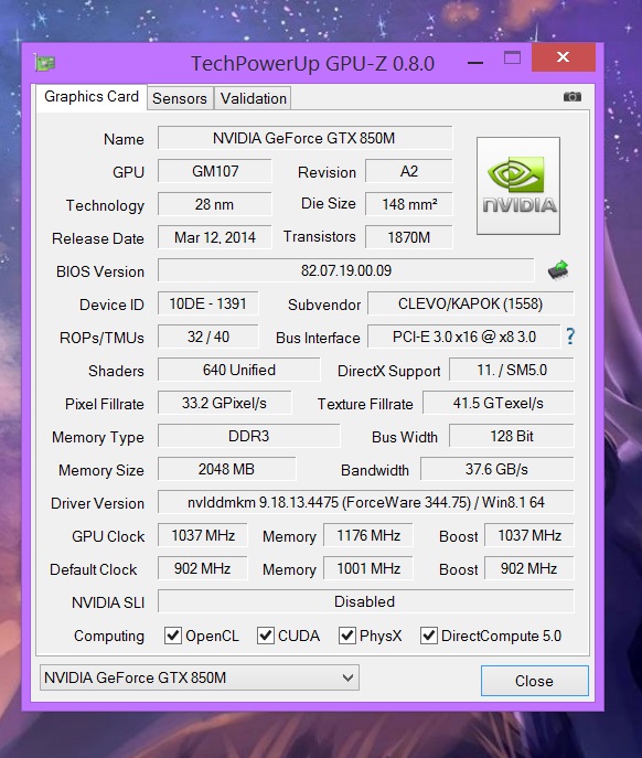

Übrigens Mein Setting:
Läuft im Firestrike (40 loops) und meinen Games stabil, seh nicht ein Leistung zu verschenken, bzw. Optimierungspotential liegen zu lassen.^^
