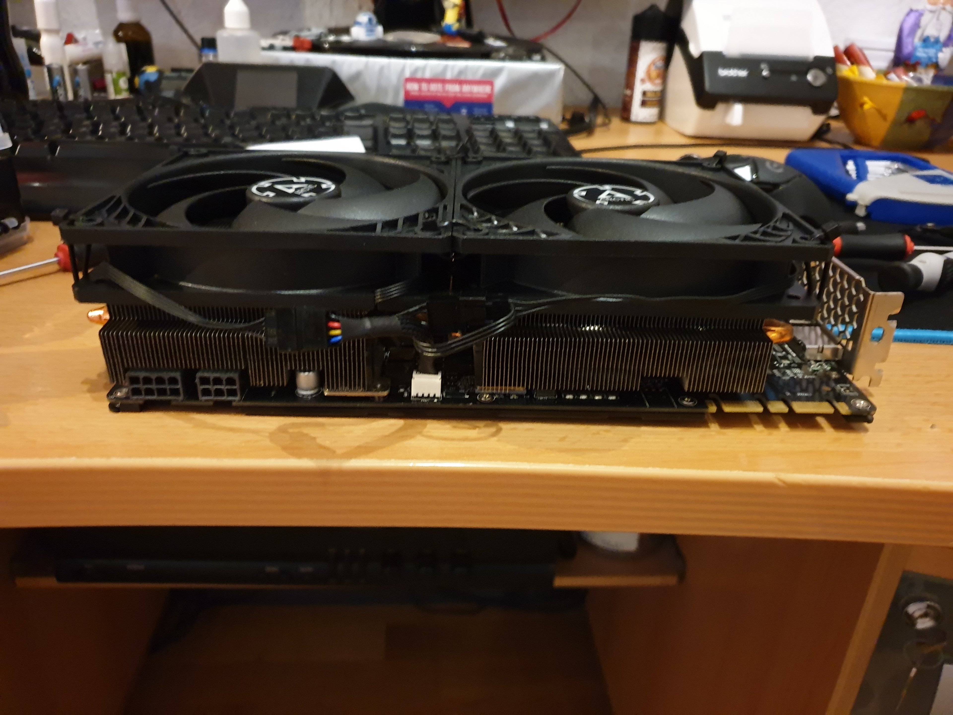

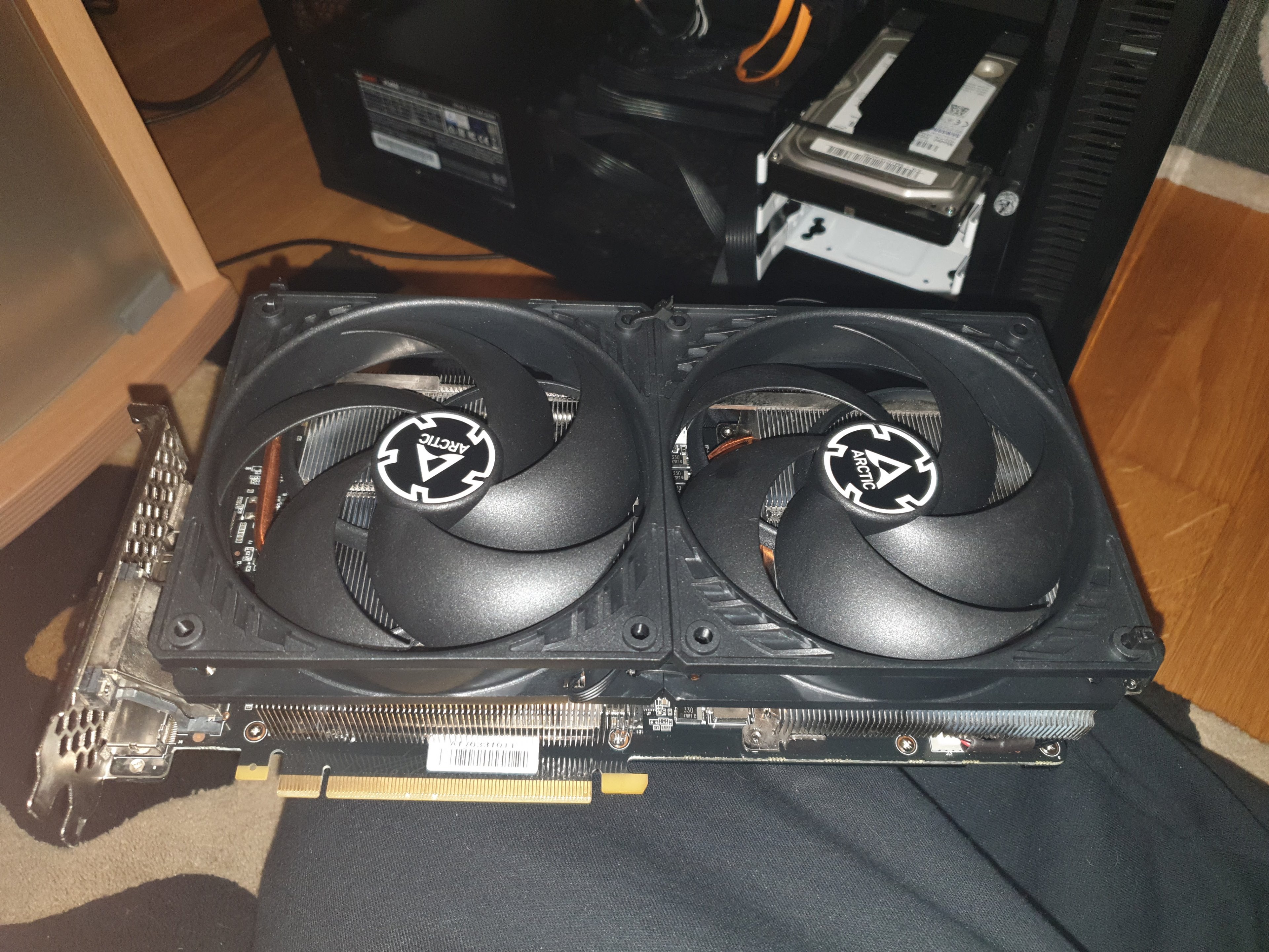

Ich habe so einen Ghetto Mod auch bei meiner GTX 1080 gemacht.
Läuft astrein. Kühler und Leiser - was will man mehr. Und wenn man es ordentlich macht, sieht es nicht gebastelt aus.
Hast du vielleicht ein Bild davon? Soll als Inspiration?
So sieht das bei mir aus. Ich hoffe man kann es gut erkennen.
