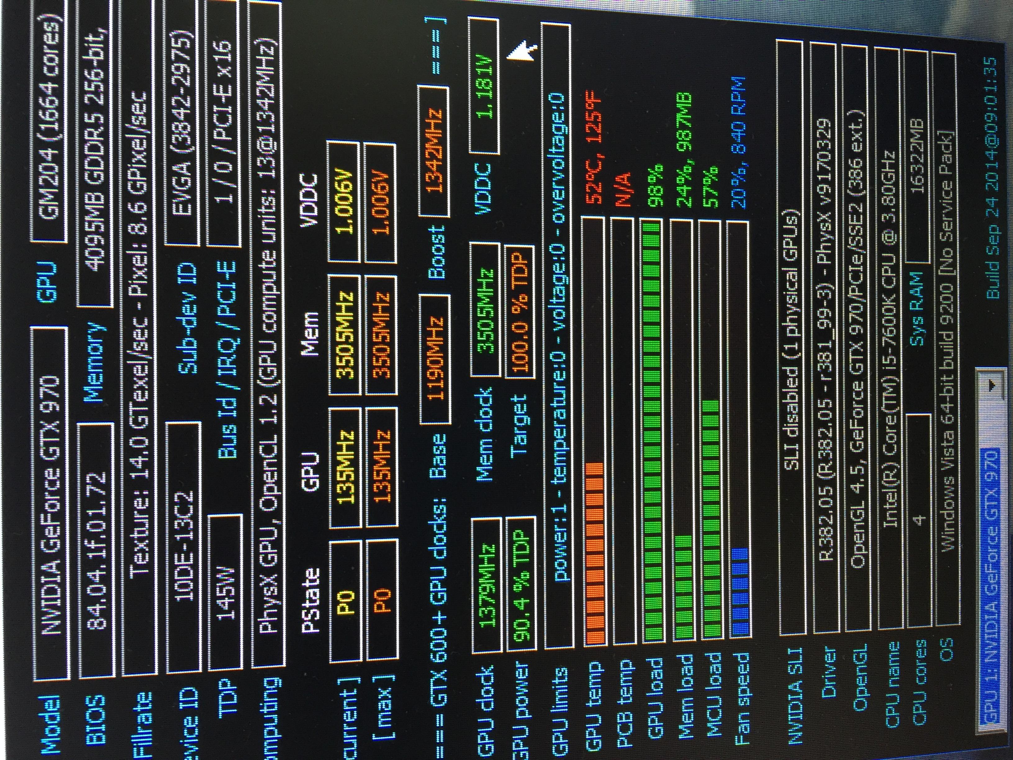

mir ist die Tage aufgefallen, dass meine GTX 970 nicht mehr ihren maximaltakt erreicht. Hat sie früher standardmäßig 1417MHz erreicht, schalfft sie es jetzt nicht mehr. Auch die Spannung erreicht nicht das Maximum.
Die Karte scheint ihr Powerlimit zu erreichen, allerdings bei nur 90% TDP.
Im alten System lief die Karte ohne Probleme und auch bei einem Kollegen erreichte die ihre normalen Werte.
Altes System: I7 920@4.0GHz; Asus P6T SE; 12GB Ram 1600MHz
Neues System: I5 7600@4.9GHz; Asus Maximus 8 Hero Alpha; 16GB ram 3600Mhz
Für mich macht es den Eindruck, als würde die Karte auf dem Board nicht richtig funktionieren.
Hat jemand eine Idee, woran es liegen könnte?

Habe im EVGA Precision XOC mal auf K-Boost gestellt. Die Karte erreicht dann im Idle sowohl Spannungs auch auch im Clock die "Normalen Werte". Wenn ich dazu noch nen Heaven Benchmark oder sonst eine Last draufgebe, fällt die Spannung und der Clock wieder auf den im Bild gezeigten Wert und die GPU-Power fällt auf ca. 90%.
Habe es in Spielen wie Assetto Corsa oder Crysis 3 ausprobiert, ebenso wie Heaven Benchmark und 3DMark. Überall das gleiche Problem.

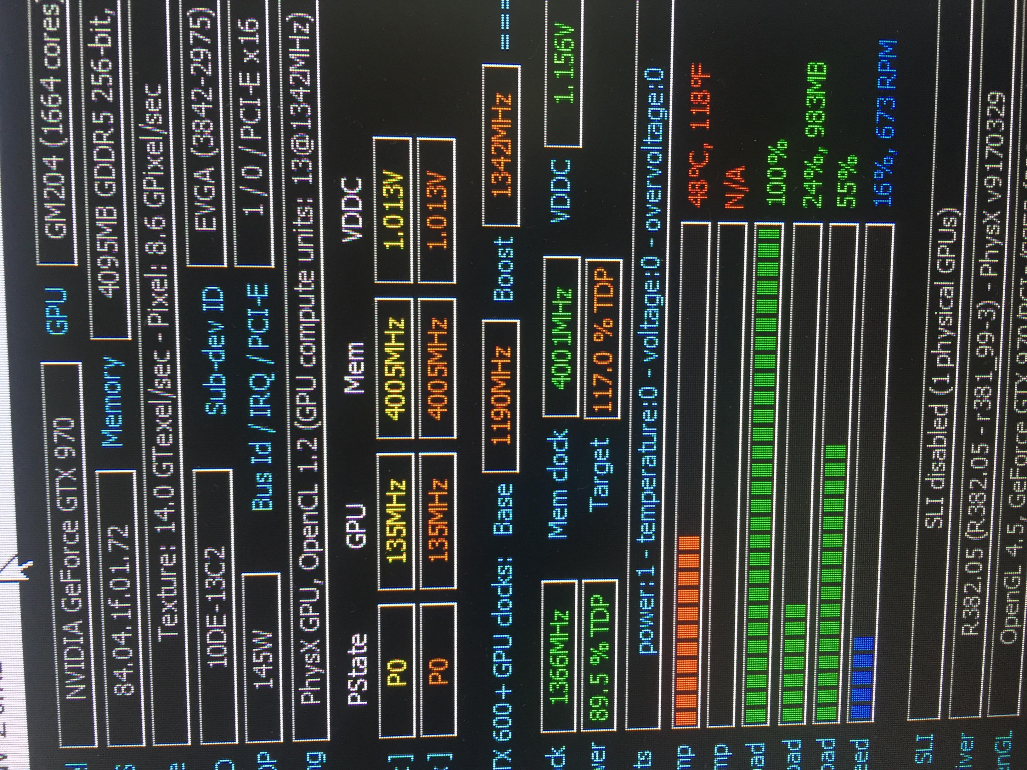

Treiber neu Installiert (den neusten) und jetzt geht es wieder normal. Die Karte läuft zwar immer noch in Powerlimit aber das bei 110% TDP. Sind zwar immer noch keine 117% die eingestellt sind aber zumindest hält er den Takt jetzt wieder.
