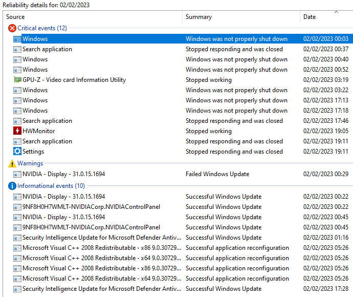

Anbei ein Screenshot des Zuverlässigkeitsverlaufs. Die häufigen "Windows was not properly shut down" sind manuelle Restarts. Anbei außerdem der Zuverlässigkeitsverlauf-Export im ZIP da die reine XML-Datei beim Upload nicht erkannt wird.
Ist das das was du wolltest?

Ok, dann ist Dein Startpost fehlerhaft, dort schreibst Du von der Treiberversion 572.56.
Normalerweise hätte es gereicht einfach die Karten auszutauschen ohne was am Treiber zu ändern. Hast Du das vorher so gemacht? Ansonsten mal nen älteren Treiber testen so von vor 2 Jahren.
