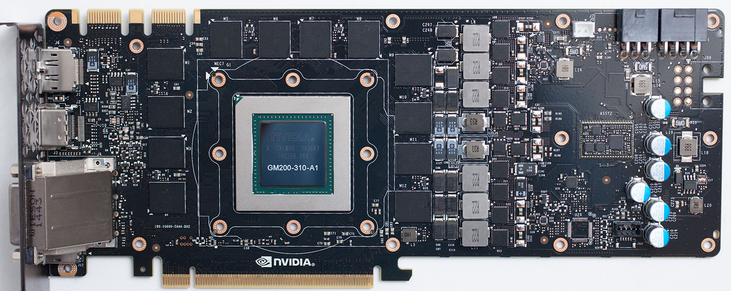

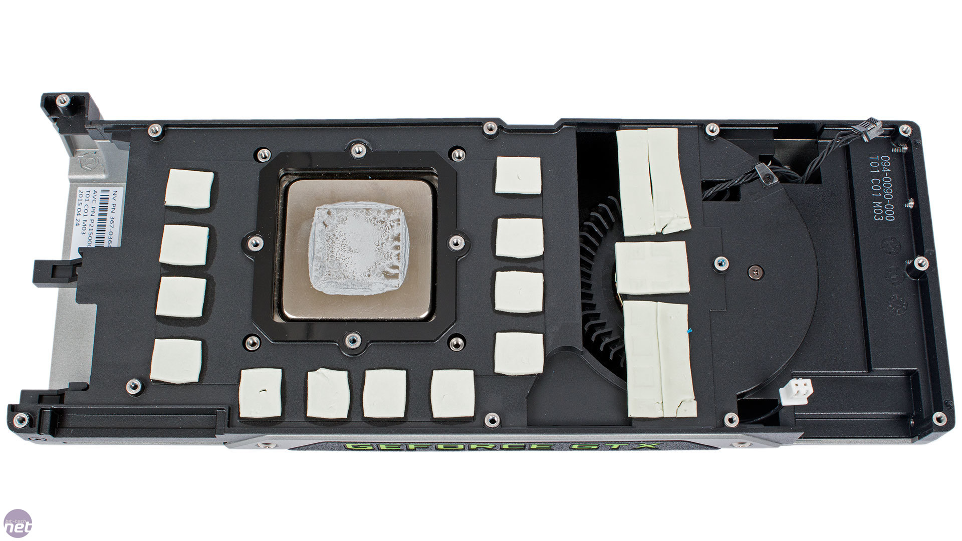

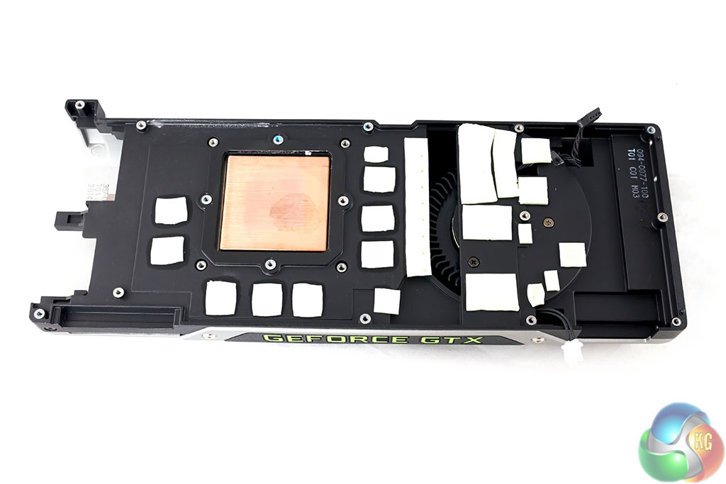

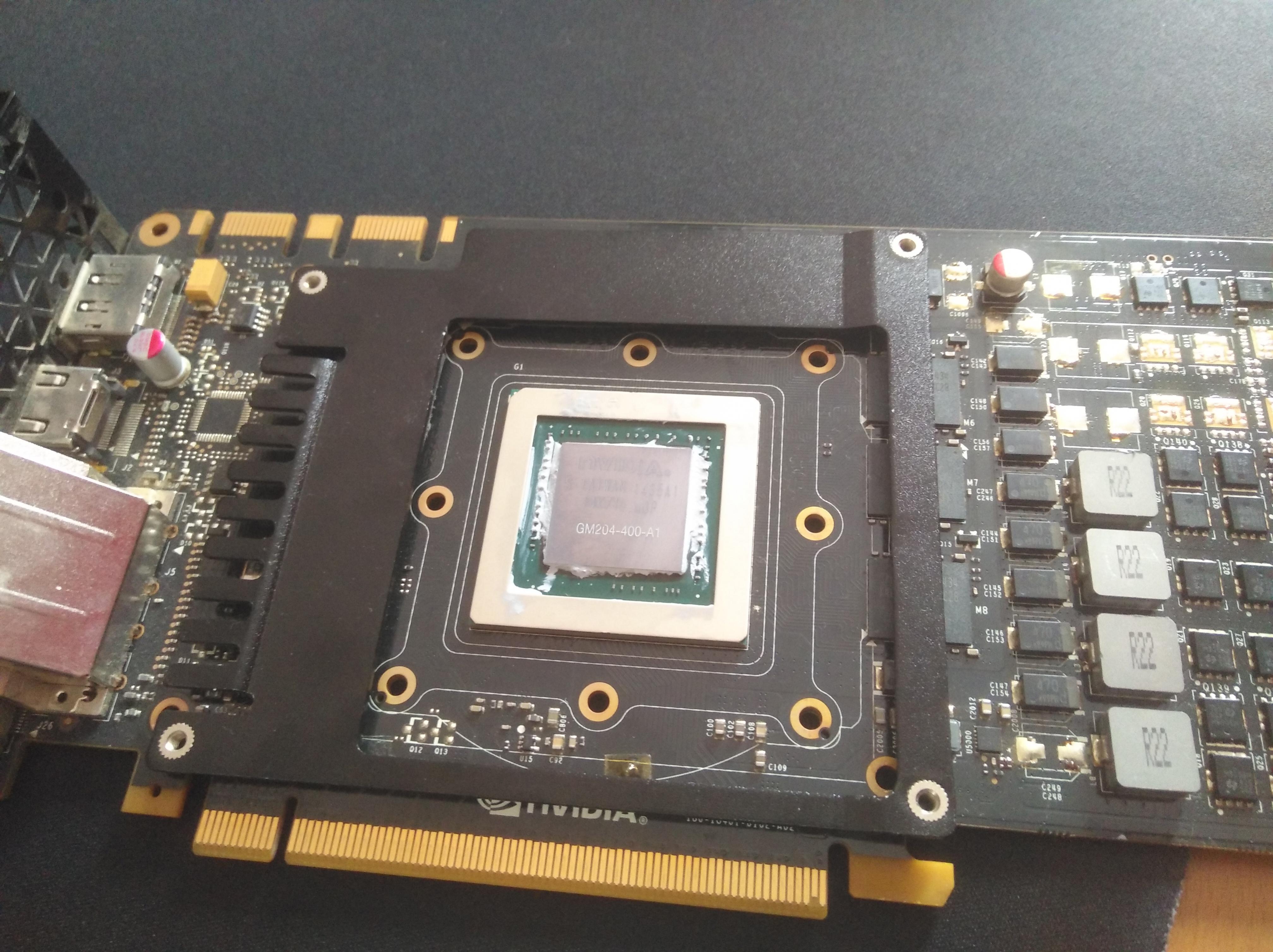

Nun ist die situation so: ich habe die alte 980 airboss x4 noch, welche einen extrem leistungsfähigen kühler mit einem gtx 980 referenz pcb kombiniert. gibt es eine möglichkeit, den kühler von der 980 auf das pcb der ti zu schrauben? sind die referenzkühler von 980 und 980ti überhaupt verschieden? ich habe leider nur wenige bilder des kühlsystems der 980ti airboss gefunden, soweit ich das erkennen kann gibt es kaum unterschiede. der GPU-kühlkörper sollte ja so oder so passen, die schrauben haben ja das gleiche spacing und die baseplate ist locker gross genug für den gm200, ich frage mich nur ob vram und VRM-kühlung auch wieder verwendbar sind oder ob ich das mit kleinen alukühlkörperchen lösen muss.

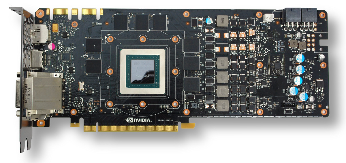

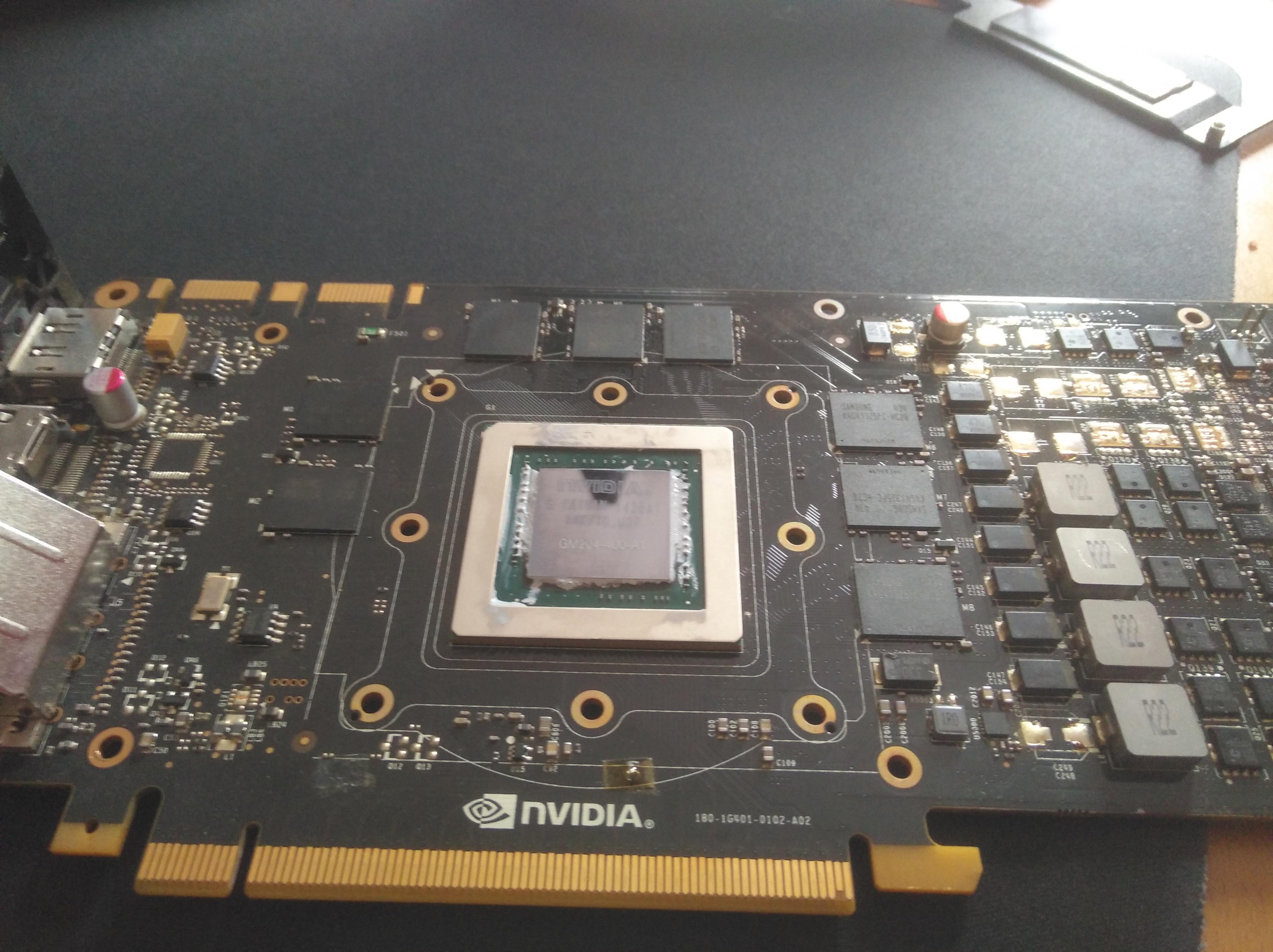

Also, hier ist das PCB meiner 980 (mit gut sichtbar fehlender r47-spule... ich wage zu behaupten dass das die todesursache war)

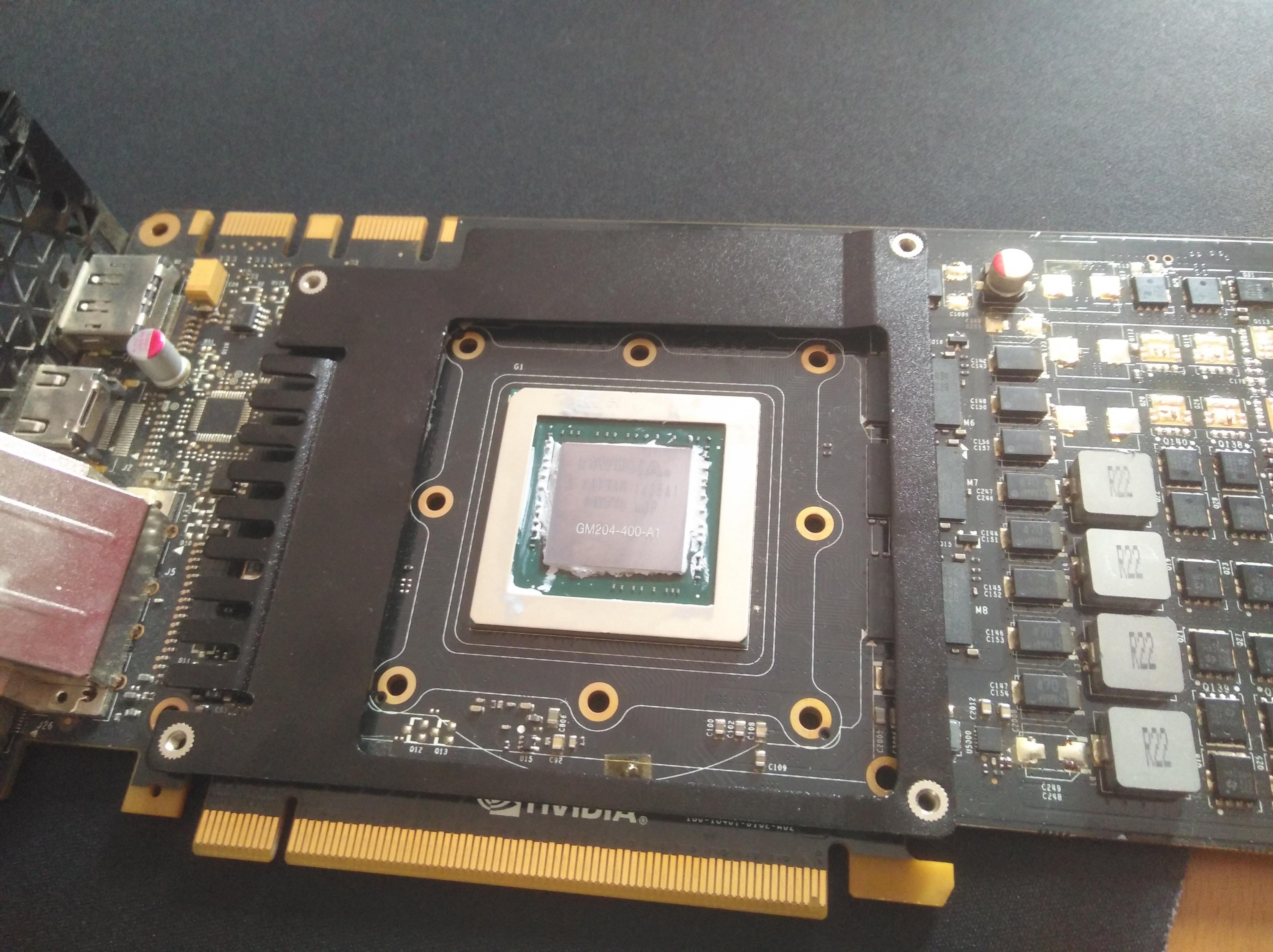

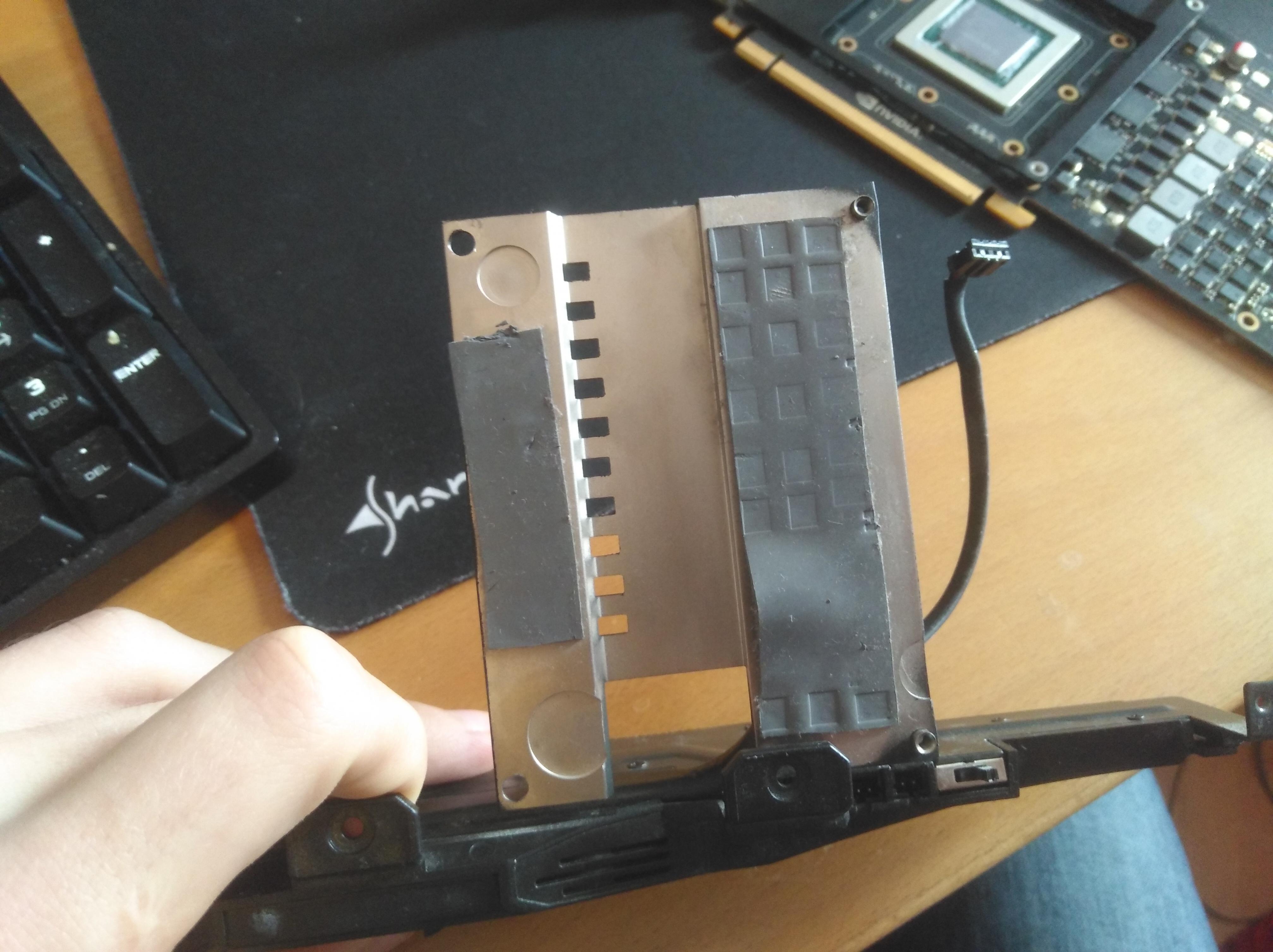

hier die platte für den vram, da müsster ich ein grösseres wärmeleitpad anfügen für die 2 extra vram chips der 980 ti.
sieht dann montiert so aus:

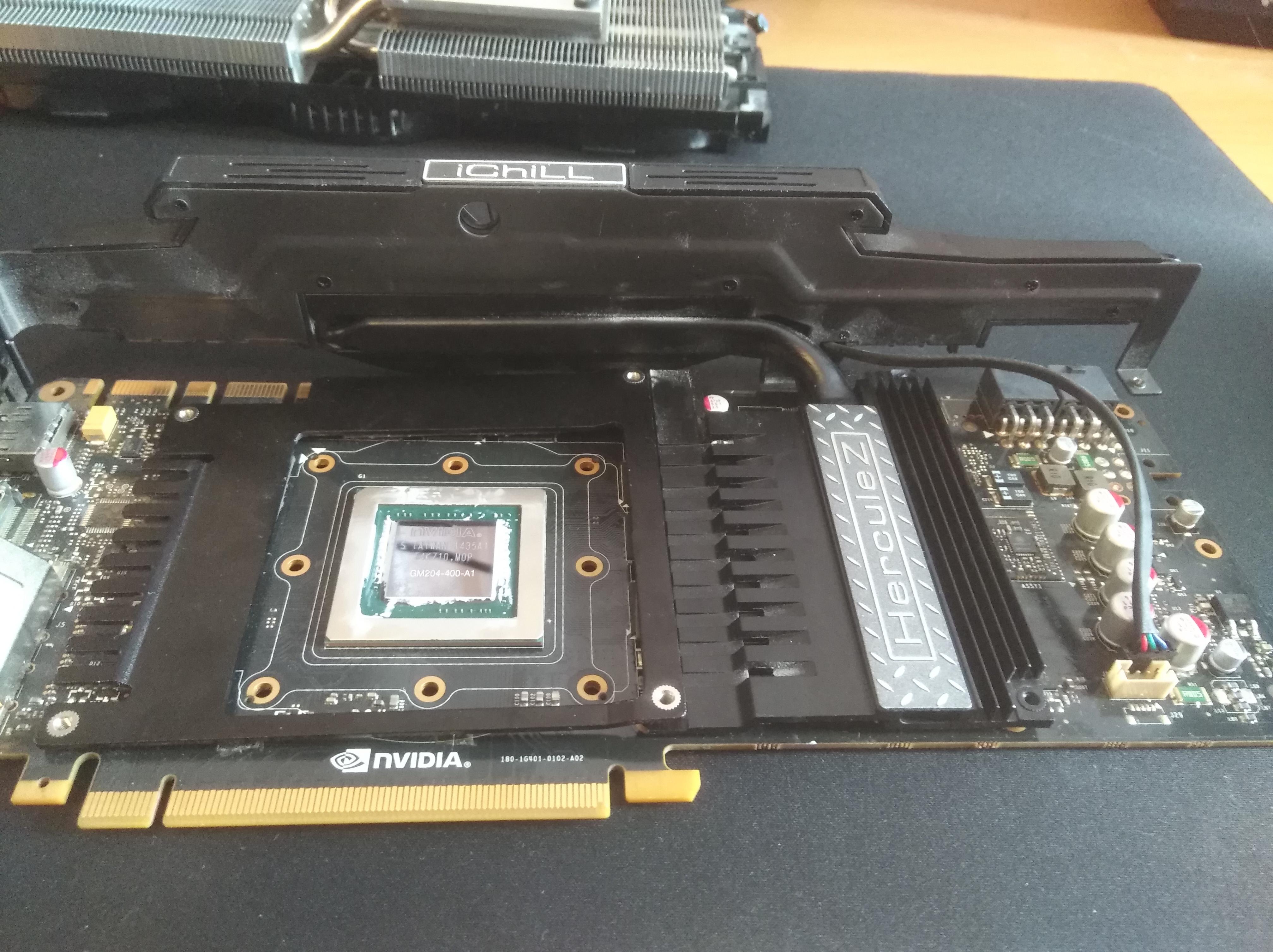

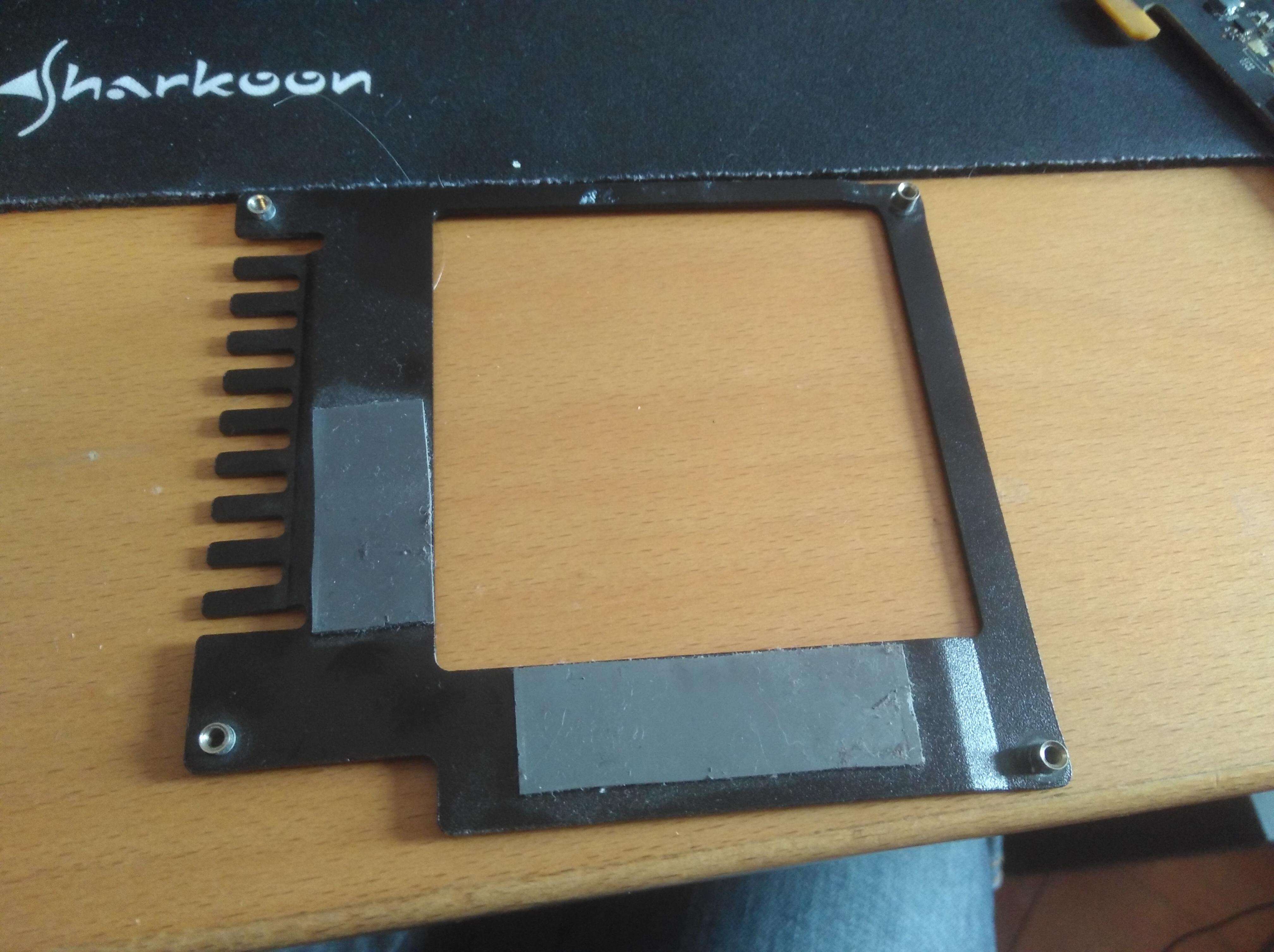

hier der vrm-kühler, der auch noch etwas vram kühlt. die platte ist unten glatt, es wird einfach über ein grosses wärmeleitpad kontakt hergestellt. es sind aber 3 cutouts für komponenten vorhanden, ich weis nicht ob die auf einer ti auch da sind oder nicht...

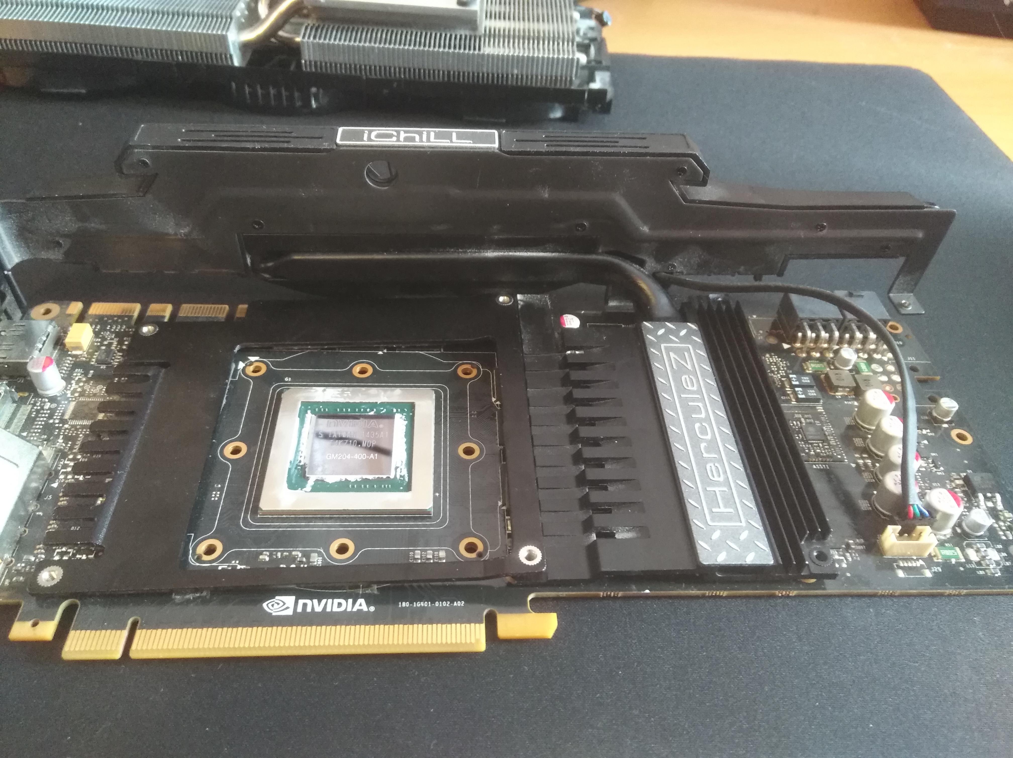

das ganze auf der platine:

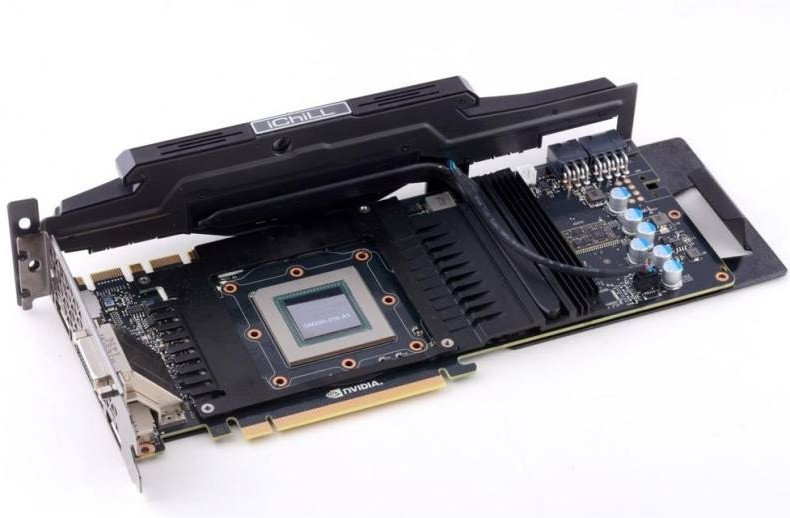

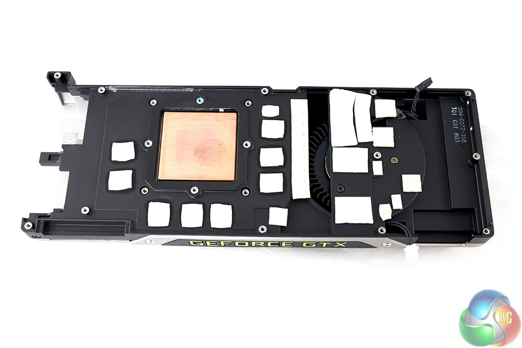

hier das beste bild von der inno3d 980 ti airboss das ich finden konnte
