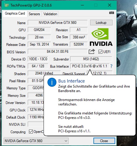

ich hab mal ne kurze Frage, nach langer Zeit bin ich mal wieder auf eine Nvidia Karte gewechselt. Habe mir von Gigabyte die GTX 980 Windforce 3x gekauft, bin soweit auch sehr begeistert von der Leistung.
Mich wundert nur, das in GPU-Z unter dem Punkt "Bus Interface " PCI-E 2.0@16@16.1.1 steht.
Bei meiner alten AMD 7950 stand dort definitiv PCI-E 3.0.
Kann mir das kurz einer erklären ?

Hast du die Grafikkarte im gleichen Steckplatz gesteckt wo auch deine alte drin war? Oder irgendwas im Bios verstellt?
Und wenn du ein Benchmark anhast steht da immer noch 2.0?

@Leroy500 Ja es wird alles als 2.0 angezeigt, egal ob Benchmark tool oder GPU Auslesetool.
@mugam Ich habe meine CPU nicht gewechselt, die AMD Karte lief ja auch mit 3.0 wurde zumindest so angezeigt
EDIT:@ Humptidumpti : http://www.asrock.com/mb/Intel/Z68 Extreme3 Gen3/ Laut der Asrock seite kann mein Board 3.0 ;-)
Deine AMD-Karte kann nicht mit 3.0 gelaufen sein, denn das wird von deiner Konfiguration nicht unterstützt. Wenn das wirklich angezeigt wurde, dann war es eine Falschanzeige.
Dein Board kann 3.0 aber nur zusammen mit einer IVY-Bridge CPU! Die PCIe-Lanes für die Grafikkarte werden von der CPU zur Verfügung gestellt und deine Sandy-Bridge CPU hat nur PCIe 2.0-Lanes.
Steht ja auch bei ASROCK ...
PCIe Gen3 is supported on 3rd Generation of Intel® Core™ i5 and Core™ i7 CPUs.
(und das sind die i5-3xxx und i7-3xxx Prozessoren).
Alles klar, dann danke ich für die schnelle Hilfe und Aufklärung ! Leistungsunterschied gibts wirklich nicht, läuft auch alles super ! Aber ich war dann doch neugierig !
