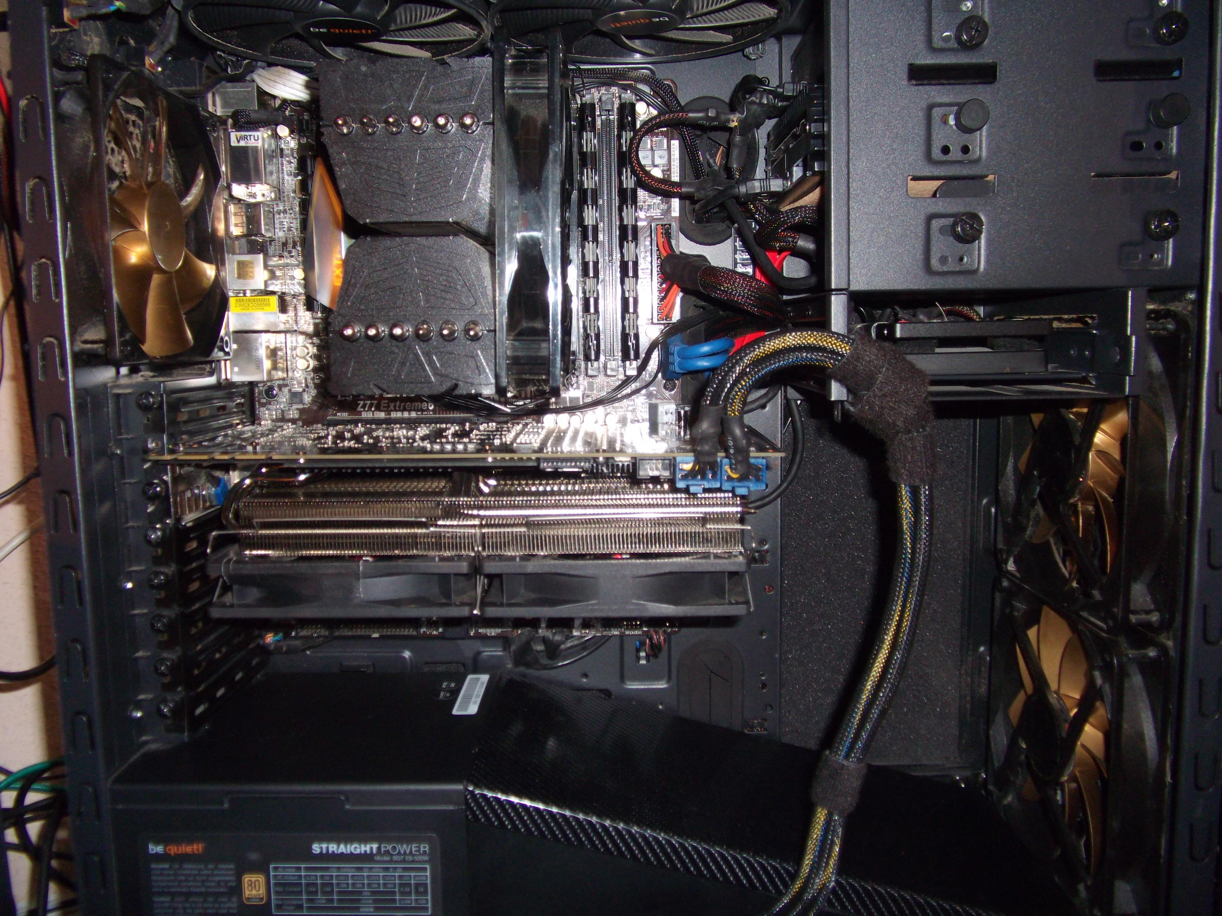

Meine MSI GTX 980 TI Gaming 6G ist heute angekommen und es ist ein verdammt schweres Teil.
Nach dem Einbau ist mir aufgefallen dass die Grafikkarte von hinten etwas schief hängt und die Stromkabel drücken die Karte auchnochmal etwas runter da sie wegen der enormen Breite der Karte mit meinen linken Gehäuselüfter in Berührung kommen.
Gibt es irgendwas was ich einbauen kann um die Grafikkarte abzustützen damit nicht soviel Gewicht auf den PCIe Port gelegt wird?
Das ist normal. Afaik müsstest du ein "Gerüst" schon selber bauen.
Falls möglich/ machbar z.B. mit Kabelbinder hochbinden oder etwas unter die Graka drunterstellen. Lass deiner Phantasie freien Lauf, wenn dich das runterhängen stören sollte. Was übrigens bei Grafikkarten solchen Ausmaßes und Gewichts normal ist.
Schon mal daran gedacht die Stromkabel zum "stützen" zu missbrauchen?
du kannst versuchen, die kabel, die an die graka gehen, von oben über die graka kommen zu lassen. dann ist von den kabel kein zug mehr nach unten.
hat bei mir geholfen.
Das mit den Kabel hochlegen könnte ich versuchen.
Ich habe meine 970 mit Kabelbindern rechts oben am unteren Ende des 5,25" Käfigs festgebunden.
Funktioniert prima.
Zug auf die Kabel wollte ich ungern geben.
