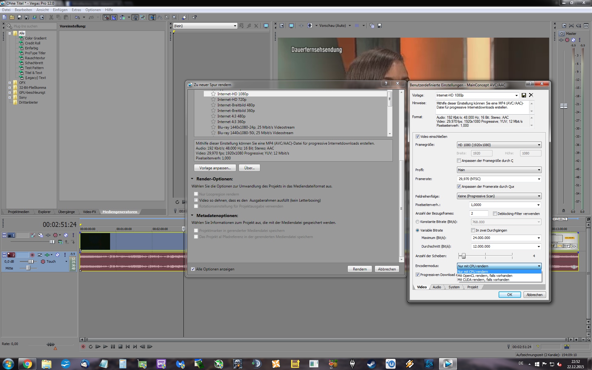

Ok also bringt mir CUDA nix? Habs in Vegas eingestellt das er mit CUDA rendern soll falls vorhanden. Was passiert? Mein PC rendert mit der CPU. Ist die 980Ti zu schwach weshalb Vegas automatisch die CPU nimmt? Bei den anderen Programmen das gleiche. Ist Windows 10 noch zu neu? Können das nur die Quadro bzw. Firepro oder an was liegt es? Auch die 361er Treiber von Nvidia hab ich neu Installiert. Auch das bringt nix. Kenn mich da Nüsse aus. Ich will z.b einen 10 Minuten Fraps Film auf Internet HD 1080p mit 60 fps rendern. Dauert mit der CPU fast 40 Minuten. Das kann doch nicht normal sein.

ok jetzt weiß ich das CUDA in Forschung, Medizin usw eingesetzt wird. Das es Nvidia only ist, weiß ich jetzt auch. Mein Problem ist das diese Super Dupa Forschungstechnologie nicht funktioniert. Weder mit neustem 361er Patch, CUDA SDK usw. noch mit Diversen Einstellungen von Xilisoft, XMediaRecode, Sony Vegas usw. (Rendern mit CUDA wenn möglich, Häckchen bei CUDA an) Ich werde die Tage dann einen <340er Patch installieren. Das sollte ein Workaround sein der hier (https://www.computerbase.de/forum/threads/video-konverter-mit-nvidia-cuda.1380540/) schon behandelt wurde. Jedoch kann ich noch nicht sagen ob das ganze auch für meine 980Ti funktioniert da in dem Thread nur 7xx er GraKas behandelt wurden.

du hast was falsches verstanden... das tool, sei es sony-vegas oder xmedia rendert nur mit gpu unterstützung, wenn das der video-codec erlaubt, oder beim übergangs-effekt oder färbe-effekt auch vorgesehen ist.
sei froh, wenn beim video-schnippeln die gpu nicht mitrechnet. die qualität wird in der regel schlechter als mit "nur" cpu rendering. und die paar minuten ersparnis sind unwichtig.
