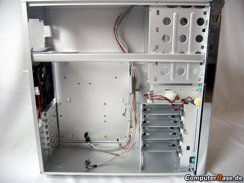

das Gehäuse bietet ja insgesamt vier interne 3,5" Laufwerkschächte.
wie sollte ich die drei Festplatten am besten anordnen
(ich weiß, ist nur Kleinkram, aber ich möcht halt sicher gehen)
Ich würde sie so reinbauen, daß möglichst alle drei gut von der Luft umströmt werden. Ob das jetzt weiter oben oder unten ist, ist egal.
EDIT:
Ich habe mir gerade nochmals die Bilder des Gehäuses angesehen. Ich würde die unteren drei Schächte nehmen, da der Oberste schon über dem Luftstrom des Lüfters liegt (siehe Bild).
Gruß,
the Interceptor
