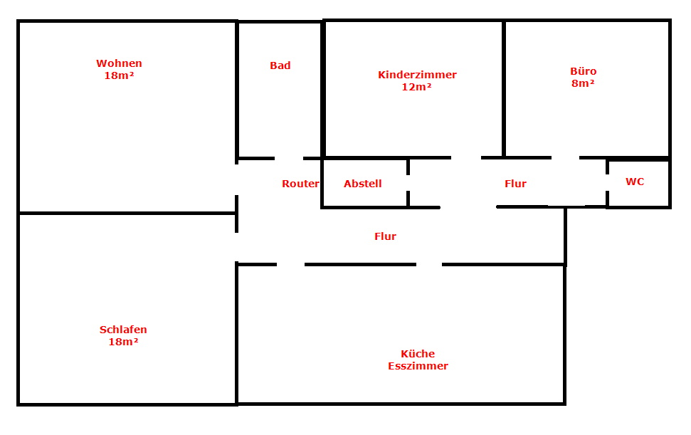

Hier kleine Grafik, ist nicht maßstabsgetreu. Rudimentär ausgemessen und da fehlen auch Werte.
Also ich würde es erst einmal mit der Fritte in der Mitte probieren. Falls das nicht reicht könnte man gucken wo sich ein AP wirklich lohnt.
Was dein Vorhaben zu 2,5Gbit betrifft, das ist natürlich möglich, aber auch sehr kostenintensiv. bist du bereit die Mehrkosten zu tragen? Hast du ein konkretes Budget?
Kannst dich ja gerne mal auf geizhals nach 2,5Gbit Geräten umsehen um einen ersten Eindruck zu bekommen.

Ins Büro würde ich ein LAN-kabel zum Router verlegen, zuviele Wände ; alle andren Räume sollten kein Problem darstellen
Hat er doch schon geschrieben.
Das wollte der TE aber auch noch zusätzlich und an das LAN-kabel dann eben noch ein Repeater wenn vorhanden

Wenn du eh mit Kabeln ins Wohnzimmer und ins Büro gehst, kannst du die beiden Repeater doch jeweils fest per LAN mit der FritzBox in der Mitte verbinden. Ob dann später noch ein Repeater in der Küche/Esszimmer notwendig ist, siehst du dann ja.
Kaufen würde ich jetzt erstmal nichts sondern mit der bereits vorhandenen Hardware testen.
Reaktionen: ulrich_v und Perdita
