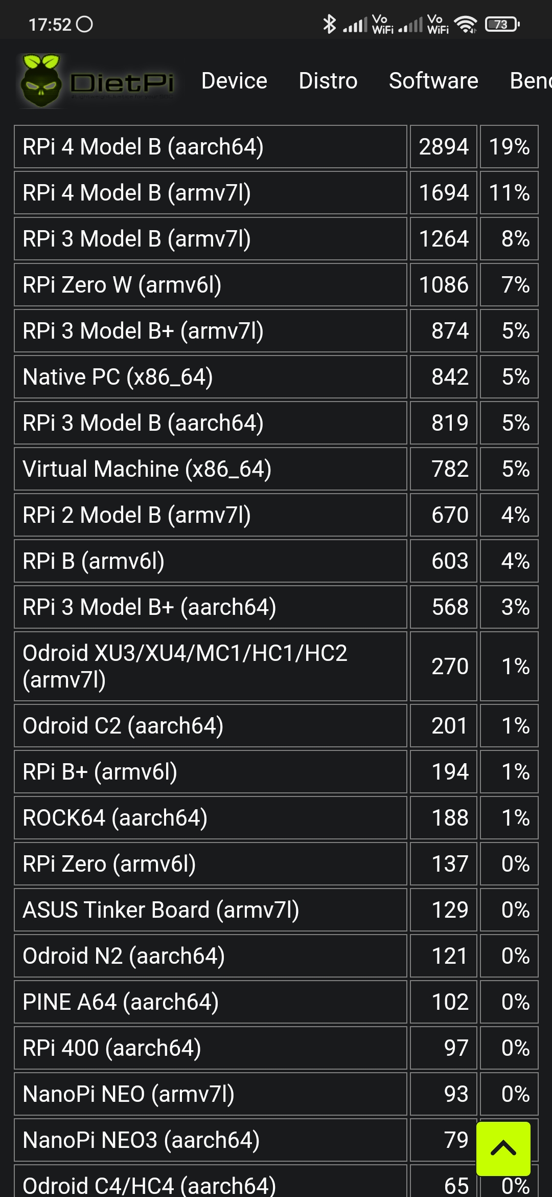

Bin dafür aber auf die installations zahlen gestoßen, die 64bit Version scheint inzwischen der Standard zu sein, von daher ist alles gut schätze ich mal. 😅
