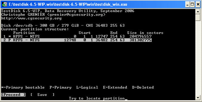

Mache mir mal eine Diagnose mit Testdisk nach dieser Anleitung ob die Partitione evtl. direkt wiederhergestllt werden können.
Lade dir mal Testdisk Version 6.5 beta.
Link dazu gibt es hier;
https://www.computerbase.de/forum/threads/faq-datenrettung-testdisk-anleitung.110869/#post-1793553
Starte Testdisk, Bestätige bei dem Screen zum Erstellen der Log-Datei mit Enter, wähle dann deine betroffene Festplatte aus und bestätige mit Enter, bestätige bei Partition Table Typ Intel und bei Analyse auch mit Enter und setze mir einen Screenshot.
Bestätige bei Proceed und setze mir auch einen Screenshot.

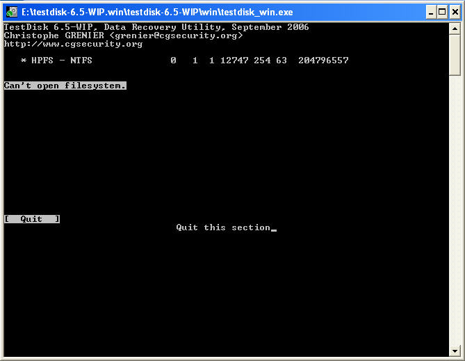

hier habe ich die Screenshots. Leider werde ich hieraus
nicht schlau! Meine Dateien habe ich hier nicht angezeigt
bekommen. :(
"Can´t open filesystem"

Sieht leider so aus das das Dateisystem beschädigt ist.
Daher Empfehlung als sichere Alternative Datenrettungssoftware.
Freeware hat nicht immer gute Ergebnisse und ist deshalb kein Maßstab für eine Diagnose.
