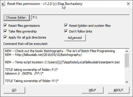

Wenn Du mit den Rechten im Dateiexplorer etwas "haderst" mach das mit Reset Permissions.
Das Tool ist ein grafischer Aufsatz fuer die Kommandozeilentools von Windows.
-> http://lallouslab.net/2013/08/26/resetting-ntfs-files-permission-in-windows-graphical-utility/
Danach die Daten auf einen externen Datentraeger (vorzugsweise FAT32/exFAT weil da verlieren die Daten die NTFS-REchte) kopieren und spaeter unter W10 zurueck holen.

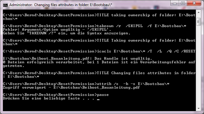

Hallo BFF,
vielen Dank für den Tip. Habe das Tool getestet, aber es funktioniert nicht:
Danke
Gruß
Bernd

Soweit ich das gerade sehen konnte, unterstützt Win7 die Option /SKIPSL nicht. Also "Don't follow links" abhaken.
Reaktionen: BFF
