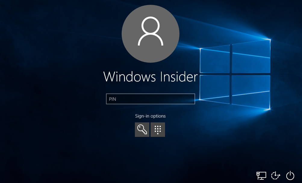

Mach mal bitte einen Screenshot von der Passwortabfrage und poste das hier.
myce-windows-10-login.png So würde es jetzt aussehen
Nur halt in verzerrt und ohne Sign In Zusätze.
Habs reingeschickt
Das ist die Pinabfrage. Da tippt man gewoehnlich ne Nummer rein. ;-)
Klick mal auf den Schluessel. Die PIN-Abfrage kommt eigentlich nur, wenn man die bewusst eingerichtet hat.
Abgesehen davon ist das Windows wohl eine Insider-Edition. Mach die einfach frisch.

Wiw gesagt es ist nur ein Beispielbild. Habe keine Option unter der Passworteingabe.
Eben nicht gesagt. ;-)
Und Du hast unten links am Bildschirm nicht zufaellig zwei Benutzer zum auswaehlen? Oder Umlaute, Sonderzeichen etc. im Passwort, was bei einem ENG-Layout nicht da ist? Unten rechts, was steht da? ENG wie im Bild oder was anderes?
Zur Not auf den Knopf "Erleichterte Bediehnung" (2te von rechts) klicken und dort die Bildschirmtastatur auswaehlen und damit das Passwort rein klicken.
BFF
Unten rechts ist eine Deutsche Tastatur und keine Internetverbindung. Normalerweise habe ich mich mit einem 5-Stelligen Pin angemeldet aber jetzt wird ein Kennwort erwartet
