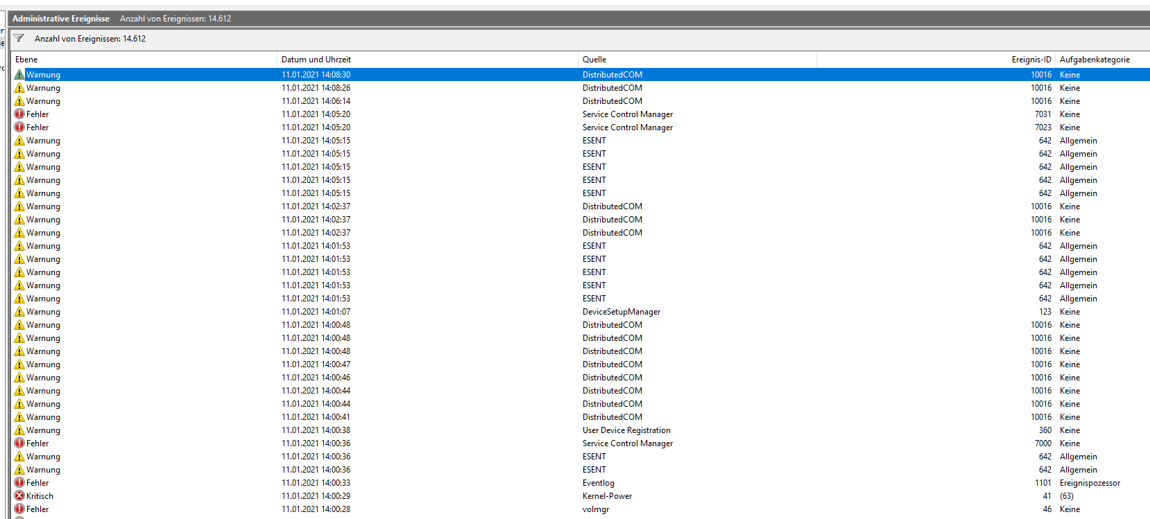

Hänger, alle 1-5 Sekunden, Ereignisanzeige beigefügt, LatencyMon exzellent, einzig GPU Tausch gemacht

alte ereignisanzeige:
neue:

Sowohl "ESENT" als auch "DistributedCOM" müssen nichts bedeuten. Diese einträge haben viele in der Ereignisanzeige. Wieso es bei dir aber teilsweise alle 10 Sekunden erscheint kann ich dir nicht sagen.

EDIT: Und auch wegen der ESENT und DCOM Ereignisse, ob da jemand außer die Google Treffer etwas konkretes zu weiß, vielleicht im Zusammenhang mit dem 5800X und latest BIOS aber ohne OC aktiv.
