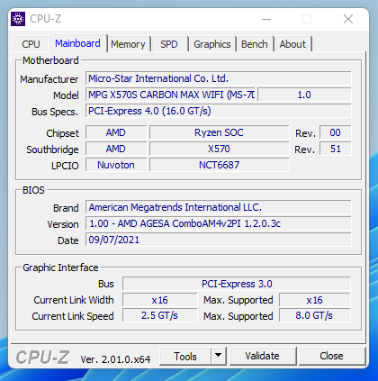

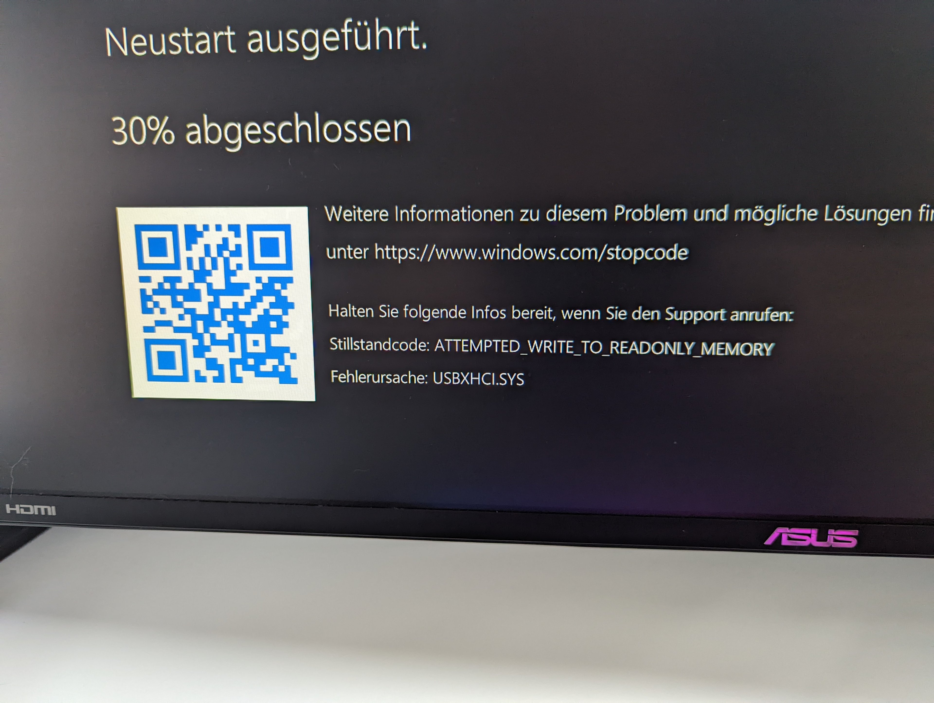

Ständige Abstürze und Bluescreeens mit demn 5900X, Ich konnte nicht mal ein aktuelleres BIOS runterladen. Das BIOS ist von 2021, sollte also eigentlich mit dem 5900X klar kommen. Hänge hier mal ein paar Bilder mit dran. Sollte noch was fehlen, kurz Bescheid geben. Reiche die Infos dann schnellst möglich nach. Das Board ist nagelneu.
Ich hab das BIOS auf Default gestellt. Der RAM läuft also mit minimalsten Einstellungen. Um überhaupt ein BIOS runterladen zu können, hab ich meine alte CPU (Ryzen 3700X) einsetzt. Seitdem läuft das System. Ich kann also ein BIOS- Update maschen. Aber bevor ich jetzt die CPU wieder wechsel, wollte ich hier bei Euch erstmal nachfragen, ob das Problem heir schon bekannt ist., bzw. wie groß die Wahrscheinlichkeit ist, das die CPU nen Schlag weg hat. Hab die im Luxx gebraucht erstanden. Der User ist schon länger dabei und hat haufenweise gute Bewertungen.
