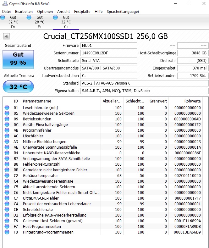

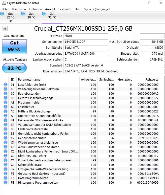

CrystalDiskInfo sagt, dass die SSD noch zu 99% gut ist.
Poste man den Screenshot davon, ziehe aber bitte das Fenster soweit auf, dass alle Attribute und auch die Rohwerte vollständig sichtbar sind. CDI berücksichtige nicht alle Attribute für seine Beurteilung.

Da gibt es offenbar ein Problem mit dem SATA Datenkabel der SSD, damit sind Bluescreens kein Wunder. Hast Du daran gerade was gemacht? Wenn ja, dann schau ob sich der Rohwert vom Attribut C7 ändern, denn dann kommen neue Fehler hinzu, die schon in der Vergangenheit ausgetretenen Fehler, bleiben dort gespeichert. Wenn Du also noch nichts gemacht hast oder sich der Rohwert von C7 ändert, dann prüfe ob das SATA Datenkabel korrekt sitzt und wenn ja, tausche es aus. Solltest Du Wechselrahmen oder sowas verwenden, denn schliessen die SSD direkt an.
Ja ich hatte vor 1-2 Wochen mal im Case ein bischen aufgeräumt und die Platten woanders untergebracht.
Ich habe bei dir nicht sicher rauslesen können wann sich am Wert von C7 etwas ändert.
Kann man die alten Werte irgendwie löschen, um zu schauen ob neue entstehen?
Habe gerade Kabel an der SSD und Mainboard geprüft. Am Mainboard hätte ich mir jetzt einbilden können, dass es beim draufdrücken erst eingerastet ist. Ich werden das mal beobachten und beim nächsten BS das Kabel tauschen.
Nein, die einmal während der Lebenszeit aufgelaufenen Ultra-DMA-CRC Fehler werden für immer gespeichert. Aber Du hast doch nun einen Screenshot von den S.M.A.R.T. Werten und kann diese mit den aktuell ausgelesenen (drücke bei CDI ggf. F5 um sie neu einlesen zu lassen) vergleichen, das ist doch nicht so schwer, oder? Sonst speicher halt mal öfter einen Screenshot.
