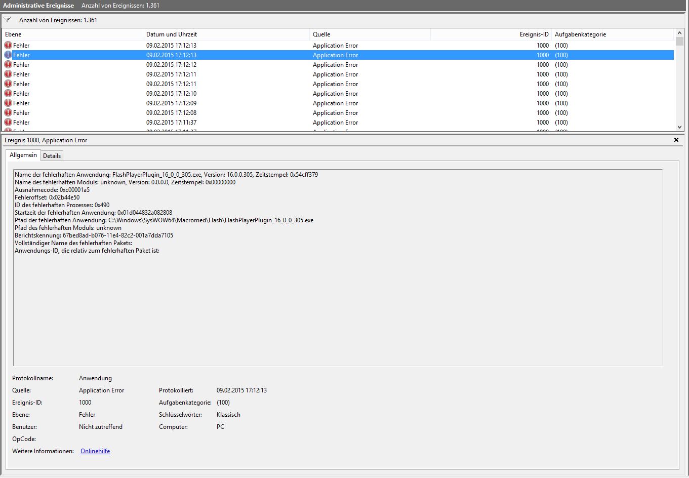

seit dem Neuinstallieren meines Windows 8.1 habe ich nervige Probleme mit dem Adobe Flash Player.
Dieser stürzt beim Surfen regelmäßig ab und dann direkt 10-20 mal, was ich jedes mal wegdrücken muss.

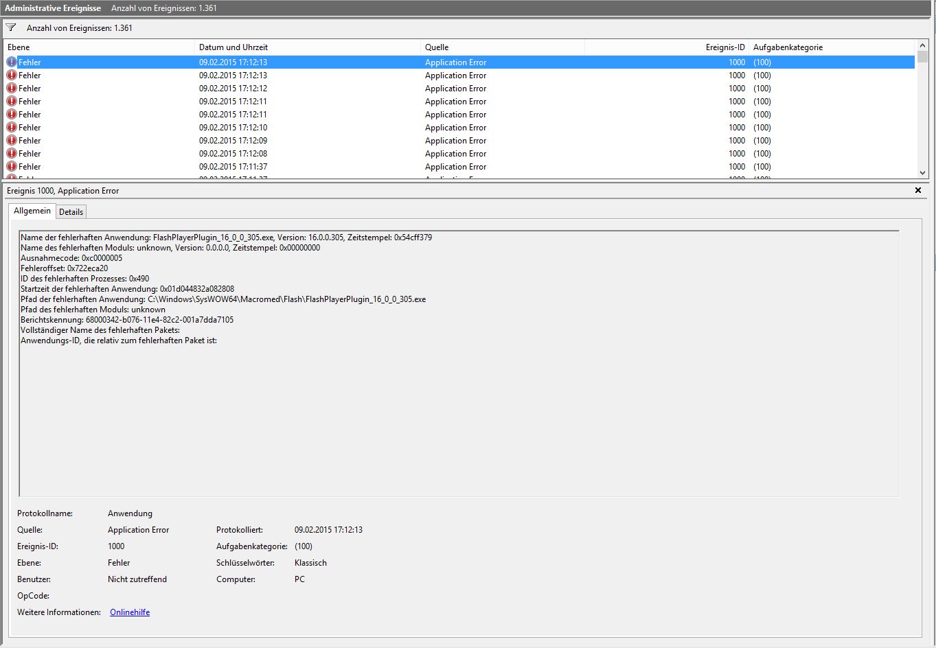

In der Ereignisanzeige sind folgende Warnungen:
Diese wechseln sich immer ab.
Hat jemand eine Erklärung dafür?
Ich habe das Problem sowohl auf dem Desktop PC als auch auf meinem Laptop. Daher schließe ich eigentlich das OC am Desktop aus.
Bei beiden wird als Browser der aktuelle Firefox 35 genutzt.
