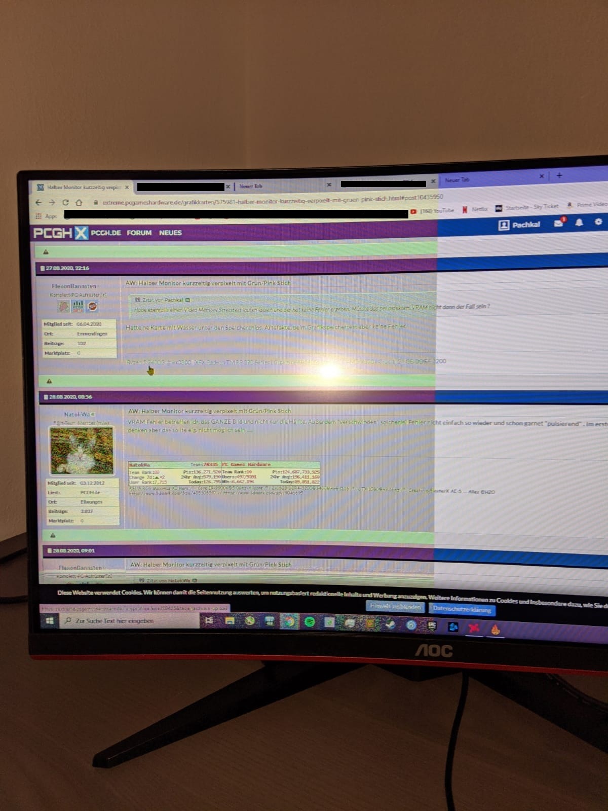

Als ich mich gestern an den bereits angeschalteten PC setzte und die Maus bewegte um den Bildschirmschoner zu beenden, war das Bild plötzlich bis exakt zur Mitte des Monitors grünlich, pink verpixelt und behielt diesen Zustand trotz Neustart bei.
Nach abstöpseln des HDMI Kabels des zweiten Monitors (der keine Bildprobleme aufwies) änderte sich nichts. Nach Ein/Aus Stöpseln des DP Kabels vom betroffenen Monitor änderte sich ebenfalls nichts. Erst nach ein paar Minuten im IDLE lösten sich die Pixel wie ein Nebel langsam auf bis das Bild wieder seinen normalen Zustand erreichte. Im Anschluss darauf habe ich sämtliche Stresstests und Benchmarks durchlaufen lassen und konnte den Fehler nicht reproduzieren. Alle Kabel wurden nochmal auf korrekten Sitz geprüft. Die Temperaturen waren zu jeder Zeit im grünen Bereich und alle Test liefen fehlerfrei durch. Da der Fehler für den Rest des Abends nicht mehr auftrat hatte ich gehofft das es sich damit erledigt hatte. Heute hatte ich dann noch einmal, um mein Gewissen zu beruhigen, den PassMark BurnIn Test laufen lassen und der erste Durchlauf lief ebenfalls fehlerfrei. Als ich dann den Test im Anschluss wiederholte stockte im verlauf kurz das Bild, wurde für 1 sek schwarz und war anschließend wieder verfärbt wie am Vortag. Als ich den Test dann abgebrochen habe veränderte sich nichts. Nach ca 1 Minute begann die Pixelfläche sich zu verändern und pulsierte für ein paar Sekunden. Nach jedem pulsieren löste sich die Grün/Pink, verschwommene Fläche Stück für Stück wieder und wurde nach wenigen Sekunden klar. Ich versuchte anschließend den Fehler erneut mit dem BurnIn Test zu reproduzieren welcher aber bis jetzt nicht mehr auftrat.
Während des fehlerhaften Zustands machte ich einen Screenshot welcher aber bei der Auswertung keinen Fehler im Bild zeigte. Hat jemand eventuell eine Idee was die Ursache für diesen Fehler sein könnte ?
