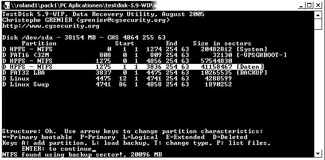

Hier mal nen paar Bilderchen.....
Die mit den DATEN ist es. Aber 255 heads ist doch eigentlich richtig, oder?
Deine Festplatte hatte eine Geometrie bei Heads von 255.
Linux-Distributionen ändern es manchmal gern auf 16 Heads.
Daher sind nach der Linux-Installation einige Endwerte geändert.
Bei deiner Daten-Partition (logische Laufwerk) hatte es auch den Partitionssektor (Bootsektor) beschädigt.
Ich weiß nicht mit was du für Linux partitioniert hattest (qparted oder andere etc.).
Wenn Linux jetzt so läuft, solltest du die Daten sichern.
Linux hat auch Überlappungsprobleme bei dieser Geometrie und verkehrte Werte beim Partitions-Start-Head.
Linux wird daher nicht wiederhergestellt.
Auch mußt du absolut darauf achten, daß du bei einer Linux-Installation keine erweiterte Partition mehr mit logischen Laufwerken erstellst.
Das wäre völlig falsch.
Grund ist, du kannst auf einer Festplatte nur eine erweiterte Partition anlegen.
Dieses hattest du bereits bei deiner Datenpartition gemacht.
Danach folgt eine primäre Partition Backup.
Daher wäre es ein Fehler zu versuchen nach der primären Backup-Partition noch eine erweiterte Partition mit logischen Laufwerken zu erstellen.
Auch kannst du bei Partition Table Type Intel nur 4 primäre Partitionen erstellen oder 3 Primäre und eine erweiterte.
Die erweiterte Partition kann bis 32 logische Laufwerke beinhalten (aber an einem Stück :rolleyes: ).
Um deine Konfiguration in Griff zu bekommen, müßtest du die Backup-Partition mit Acronis Disk Director oder Partition Magic 8 in ein logisches Laufwerk konvertieren.
Auch müßtest du die erweiterte Partition auf die volle Größe anpassen.
Ansonsten hättest du mit der Linux und Swap-Partition 4 primäre Partitionen (dazu zählt ja auch deine System und Backup) und eine Erweiterte.
Das geht aber nicht, da du nur 3 primäre und eine erweiterte haben darfst.
Ich gehe jetzt nach deinem letzten Bild und nach der tieferen Suche aus.
Nach der tieferen Suche werden deine Partitionen gefunden.
Setze erstmal mit dem Links und Rechtspfeil den Status deiner Partitionen.
Siehst du an den Buchstaben ganz links.
Setze deine Partition System auf * (Stern primär aktiv bootfähig).
Setze deine vierte Partition Daten auf L (logische Laufwerk).
Setze deine fünfte Partition Backup auf P (nur primär).
Lasse alle anderen auf D = deleted (gelöscht ).
Rest einfach in Ruhe lassen!
Linux geht wegen den genannten Gründen verloren!
Bestätige dann mit Enter.
Gehe dann auf [Write].
Bestätige dort mit Enter und y.
Bei deiner vierten NTFS-Partition (Daten) ist der Bootsektor defekt.
Daher kommt dort das Menü Boot.
Gehe dort auf [Backup BS].
Bestätige da auch mit Enter und y.
Dann wird der repariert angezeigt.
Beende Testdisk und starte den Computer neu.
Wenn chkdsk bei Systemstart kommen will, beende chkdsk erstmal.
Geht innerhalb von 10 Sekunden durch beliebigen Tastendruck.
Ich hoffe das bei der Daten-Partition wegen der vorigen verkehrten Struktur nicht mehr beschädigt wurde.
Überprüfe das Ergebnis und teile es mit.

Hi Fiona,
erst mal Danke für deine schnelle Antwort!
Ich habe alles so ausgeführt wie du es beschrieben hast.
Leider startet der Rechner nicht weil er noch über Grub laden will.
Ich habe mich noch nicht getraut FIXMBR auszuführen.
Wenn ich Testdisk jetzt von einer Bootsisk starte zeigt er mir das die beiden Linux Partitionen noch vorhanden sind.
Soll ich mal mit ner Linux CD starten und die löschen (ANGST) ? ;)
Nach der tieferen Suche sind deine Linux-Partitionen auf D=gelöscht gesetzt.
Daher dürften die eigentlich nicht mehr da sein.
Auch deine Systempartition müßte auf Stern stehen (primär aktiv bootfähig).
Führe daher nochmal die tiefere Suche aus und setze die gemäß Info.
Setze mir mal davon einen Screenshot.
Ansonsten kann Grub sicherlich mit Fixmbr gelöscht werden.
Kann man in Betracht ziehen.
Auch kannst du in Testdisk noch zusätzlich über das Menü MBR Code den MBR=Bootloader (446 Byte) und die Signatur 0xAA55 schreiben.
Die Partitionstabelle bleibt bei Fixmbr und MBR Code unberührt.
Setze mir mal den Screenshot mit den geänderten Partitionen (Links und Rechtspfeil).
