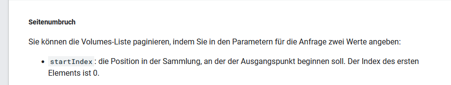

Uh, Seiten? Sicher?
Aus der API spec:
startIndex: die Position in der Sammlung, an der der Ausgangspunkt beginnen soll. Der Index des ersten Elements ist 0.
maxResults: Die maximale Anzahl der Ergebnisse, die zurückgegeben werden sollen. Der Standardwert ist 10 und der maximal zulässige Wert ist 40.
Das hört sich für mich immernoch nach Index an, also Anzahl der Werke und nicht Anzahl der Seiten über Werke
Reaktionen: Shadow1701 und tollertyp
Sehe auch nichts, was aussagt, dass 1 = Seite 2 sein soll...
