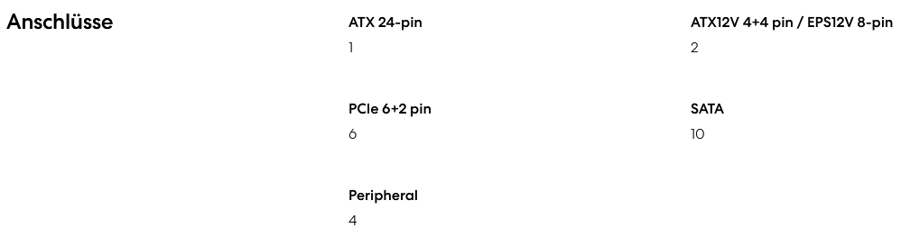

Das Netzteil hat doch schon zwei 8-Pin Anschlüsse für die CPU, sowie 6x 8-Pin Anschlüsse für die GPU, wovon du max. 3 oder 4 für den Adapter zur GPU verwenden kannst.
Du brauchst kein neues Netzteil.

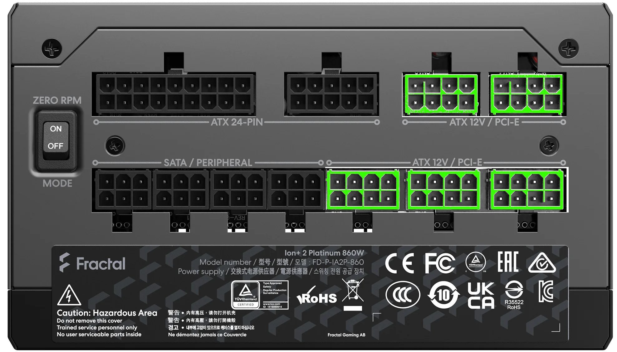

6x8 Pin für die GPU? Ich habe doch unten nur 3. kann der verbliebene aus der oberen Reihe, wenn ich die CPU nur mit einem versorge, für die GPU genutzt werden?
Oder reichen hier 3 aus? Pro Anschluss sollten es ja 150w sein.

Wie viele 8-Pin Anschlüsse hat der Adapter zur GPU?
Jedes der drei PCIe Kabel von deinem Netzteil hat zwei 8-Pin Stecker und kann somit 2 x 150W = 300W.
Du nimmt also mindestens zwei, besser drei dieser Kabel und schließt dort den Adapter zur GPU an.
Du darfst den bei der GPU mitgelieferten Adapter nicht direkt ans Netzteil anschließen!
An den 3 Anschlüssen am Netzteil kommt jeweils ein Kabel ran, was 2 x 6+2 Pin PCIe Stromstecker hat. Und 3 x 2 = 6
Hat mein Netzteil zu wenige Anschlüsse?​
Nein!
Du hast doch die Technischen Daten des Netzteils in deinem Startpost verlinkt. Dort ist doch alles notwendige, was du über das Gerät wissen willst, aufgeführt.
