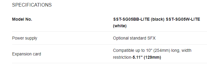

Ich habe gerade noch geschaut, wenn die Grundlage dafür inch sind sollte die Karte auf einen mm genau passen.
Diese knapp 13 cm sind wahrscheinlich nicht die Seite, die du wissen willst.

Laut SilverStone sind sie identisch, 222 mm × 176 mm × 276 mm.
SG05: https://www.silverstonetek.com.tw/product.php?pid=210
SG05-Lite: https://www.silverstonetek.com.tw/product.php?pid=413
1 "Slot" sind 20,3 mm. Wenn die Karte 51 mm dick ist, müsste mit einer Dual-Slot-Karte noch über 1 cm Platz da sein.
Reaktionen: Tammy
Danke dir, es sind exakt noch 1,1cm Platz mit der aktuell eingebauten 2 Slot GPU :)
Also die RTX passt in das SG05 Lite, aber sie dpürfte keinen mm breiter sein und der Einbau ist dennoch extrem schwierig, weil die Strebe des case auch den Weg blockiert.
