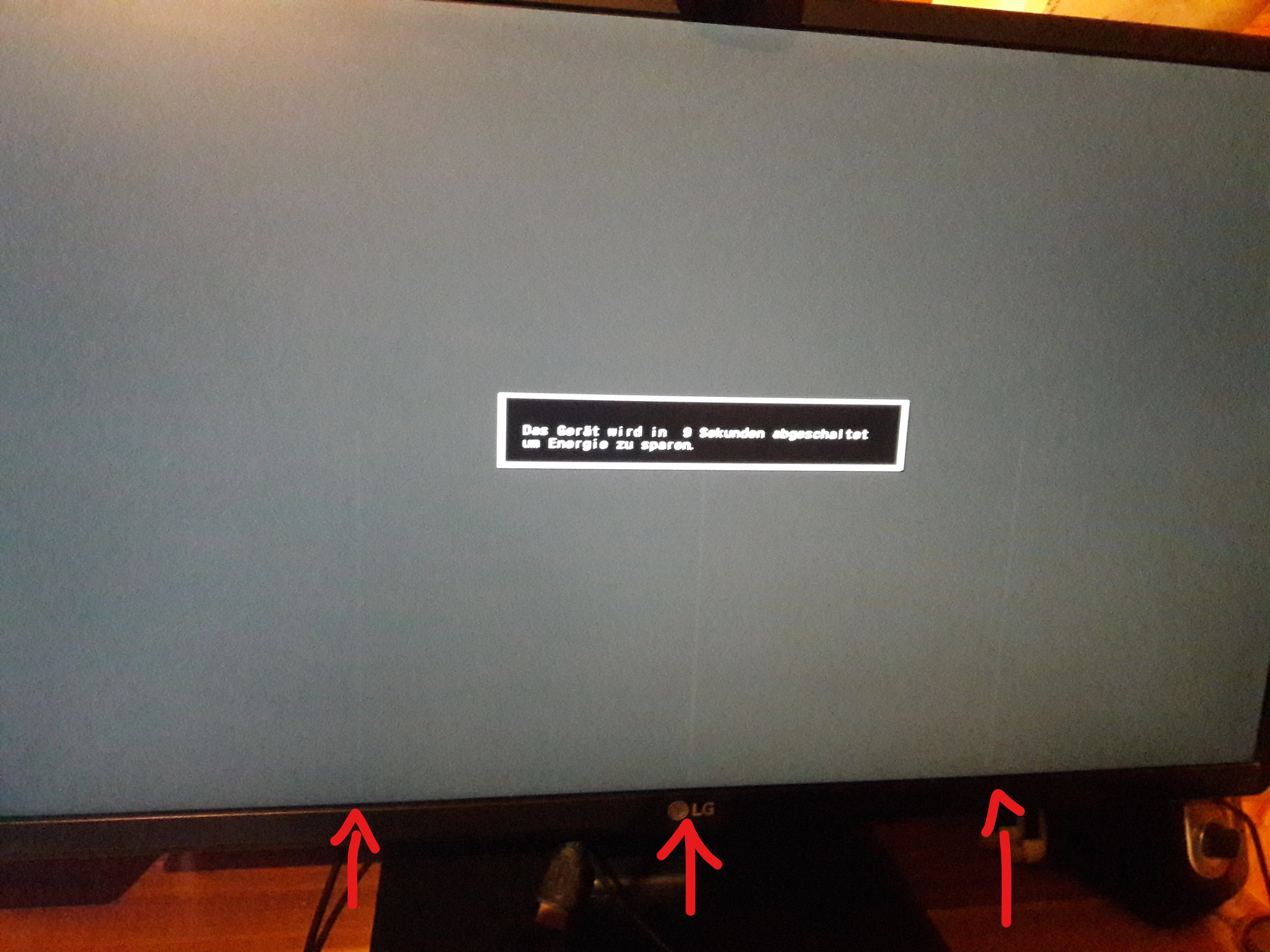

Ich frage mich ob das zu viel für den Monitor war denn heute zeigt er aus heiterem Himmel Bild Fehler 😔.
Es handelt sich um folgenden Monitor:
https://www.mindfactory.de/product_...56HQ-B-schwarz-1920x1080-HDMI-VGA_975191.html
Der Monitor wurde am 02.04.2017 Bei Mindfacory für 128,82€ gekauft.
Ist er nun tatsächlich defekt?
Könnte ich irgendwas tun um den Bildfehler zu beheben?
Das Ganze sieht aus wie eine unterteilte leiste, man sieht es nicht immer.
Bei kompleltt weißem bzw. komlett schwarzem Hintergrund sieht man es gar nicht.
Hier mal ein Foto von dem seltsamen Phänomen:
821174
(Bei dem Foto war nur das Netz Kabel am Monitor an geschlossen)
Ich hoffe es kann jemand helfen 🙈
Also eins kann man schon mal sagen, von 800 FPS geht der Monitor nicht kaputt :rolleyes:
Zeigt er die Fehler immer? Kannst mal testweise die alte Karte rein hauen?
Reaktionen: hansstramm

Wie schon erwähnt war der Fehler ja auch da als der Monitor nur mit einem Netz Kabel versorgt hatte.
Update:
Der Fehler ist komischerweise wieder weg :confused_alt:
Ich verstehe das nicht..
Hatte das Netz Kabel sowie das HDMI Kabel ein paar mal ein und wieder aus gesteckt,der fehler blieb.
Nach ca. 5 Min Betrieb war er einfach wieder verschwunden..

Ich hab bei meiner 580 horizontale Streifen wenn sie in den tiefsten Energiesparzustand rutscht, hat dein Problem vllt was damit zu tun?
Edith: ach grad gelesen nur Stromkabel, dann lass dir den umtauschen wg Defekt! Burn In wirds ja kaum sein, da hat die Elektronik nen Schlag weg -.- Ist auch egal ob es heute wieder geht, ich würde trotzdem tauschen!

Ah, dann ists schlecht mit Umtausch. Also wie gesagt, wenn der Bildfehler ohne angehängten Rechner auftritt wird sich der Monitor wohl verabschieden.

Wäre echt schade wenn der Monitor wie so oft heut zu tage kurz nach endung der Garantie stirbt.
Bis jetzt hatte er aber mal keine Fehler mehr gezeigt.
Der Bild fehler sah auch eher aus wie ein Programm oder so das im Hintergrund läuft, echt komisch das ganze.
Mein Cpu Kühler wird gelegentlich gereiningt und ist sauber, die Temperaturen habe ich immer im auge dank Rainmeter ;).
Werde jetzt mal das Bios aktualisieren und dannach WIn 10 drauf ballern mit aktuellsten Treibern für Brett etc.
Bin mal gespannt obs was bringt..

Hey,
Yes, I did, but the problem hadn't gone away.
But after a few minutes in normal operation the monitor worked fine again.
I don't know where the error came from.
After a driver update for the GPU and motherboard and a Win 10 reinstall the fail came not up again. 🙂
