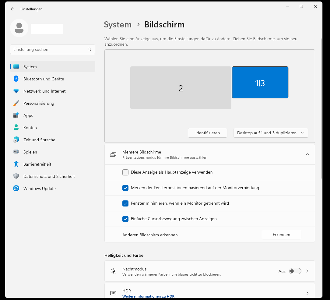

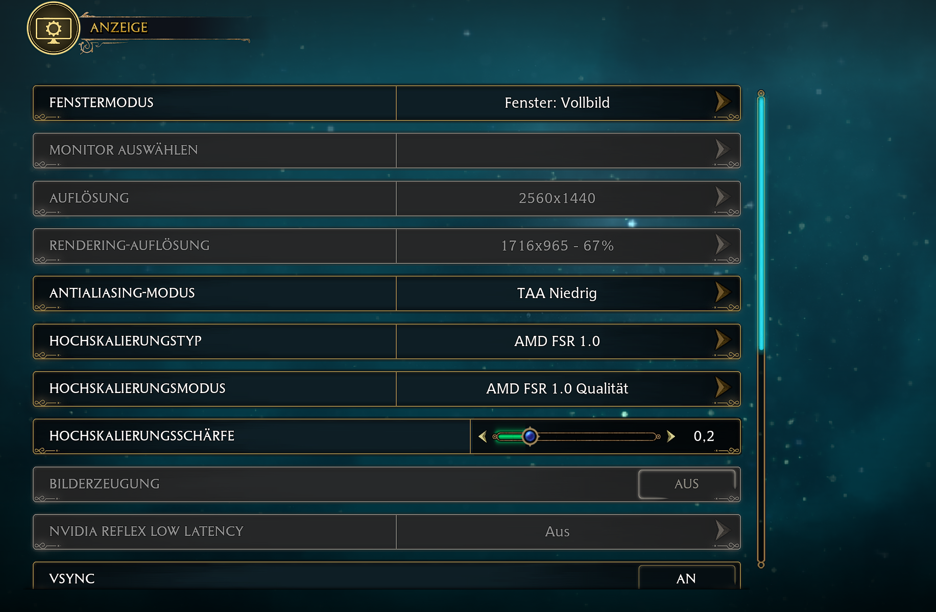

Ich hab das Problem das wenn ich in beispielsweise Hogwarts Legacy auf meinen Hauptbildschirm wechseln will ,geht das nicht und wenn ich die Anwendung in den Fenstermodus versetze und dann wieder Vollbild mache auf dem richtige Bildschirm geht die Anwendung wieder Auf den Zweit-Monitor. In den Windowseinstellungen kann ich zwar die Bildschirmauflösung,HZ .usw einstellen aber wenn ich z.B den Bildschirmschoner aktivieren will funktoniert dieser nur auf dem Zweit-Bildschirm.
Haupt-Monitor wird in spielen nicht erkannt und in PC Einstellungen

Wie hast du denn die Monitore grundsätzlich in der Windows Systemsteuerung eingerichtet? Hast du deinen Desktop erweitert, geklont oder ihn sonstwie eingestellt?
Um welche Monitore geht es? Ist in der Systemsteuerung ein Hauptmonitor definiert? Wie sind die Monitore mit der Grafikkarte verbunden? Welches Betriebssystem verwendest du?

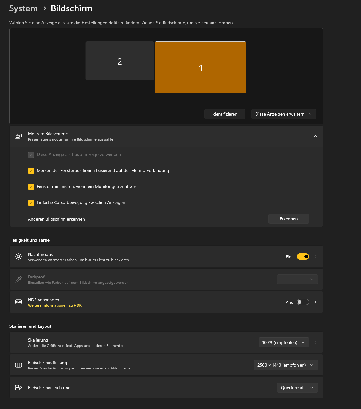

Ich benutze den G50A odyssee als Hauptmonitor wo ich gerne alle meine Spiele drauf spielen möchte. Da dieser Bildschirm von den meisten Spielen (warum auch immer) nicht erkannt wird landen diese Spiele auf meinem zweiten Monitor.

Magste nen Screenshot schicken, wo Du Deine Monitore einstellen kannst?
Sieht ungefähr so aus:

Alles eingestellt, aber die Spiele erkennen den Bildschirm nicht ):V1ncent63 schrieb:

@juwa Ja, das könnte ich bei mir mal machen.. mein Hauptmonitor ist physisch der "zweite", wäre auch kein Problem.. alles Displayport. Hat so jetzt aber keine Nebenwirkungen, ausser daß mir das UEFI-Bild beim booten dann halt auf dem zweiten Monitor angzeigt wird, falls der an ist.
Beim TE sieht das so erstmal richtig aus. Der große Monitor wird wohl der G50 sein, ist physisch der erste Monitor und auch als Hauptmonitor definiert.
(Gut, beim Nachtmodus muss ich passen, da hat mein Sohn mich mal veralbert.. ich dachte, der Monitor wäre kaputt.. mag für die Augen gut sein.. trotzdem furchtbar gelb :-) Ist für das Thema hier aber egal.)
Mhm.. hätte eigentlich erwartet, daß der HDMI-Monitor physisch der erste ist, aber letztendlich egal, glaube ich.
Als pauschalen Lösungsansatz, es ist für mich erstmal nichts offensichtlich falsch eingestellt, würde ich mit DDU Treiber und Monitorsettings komplett löschen und neu machen und dann nochmal gucken.

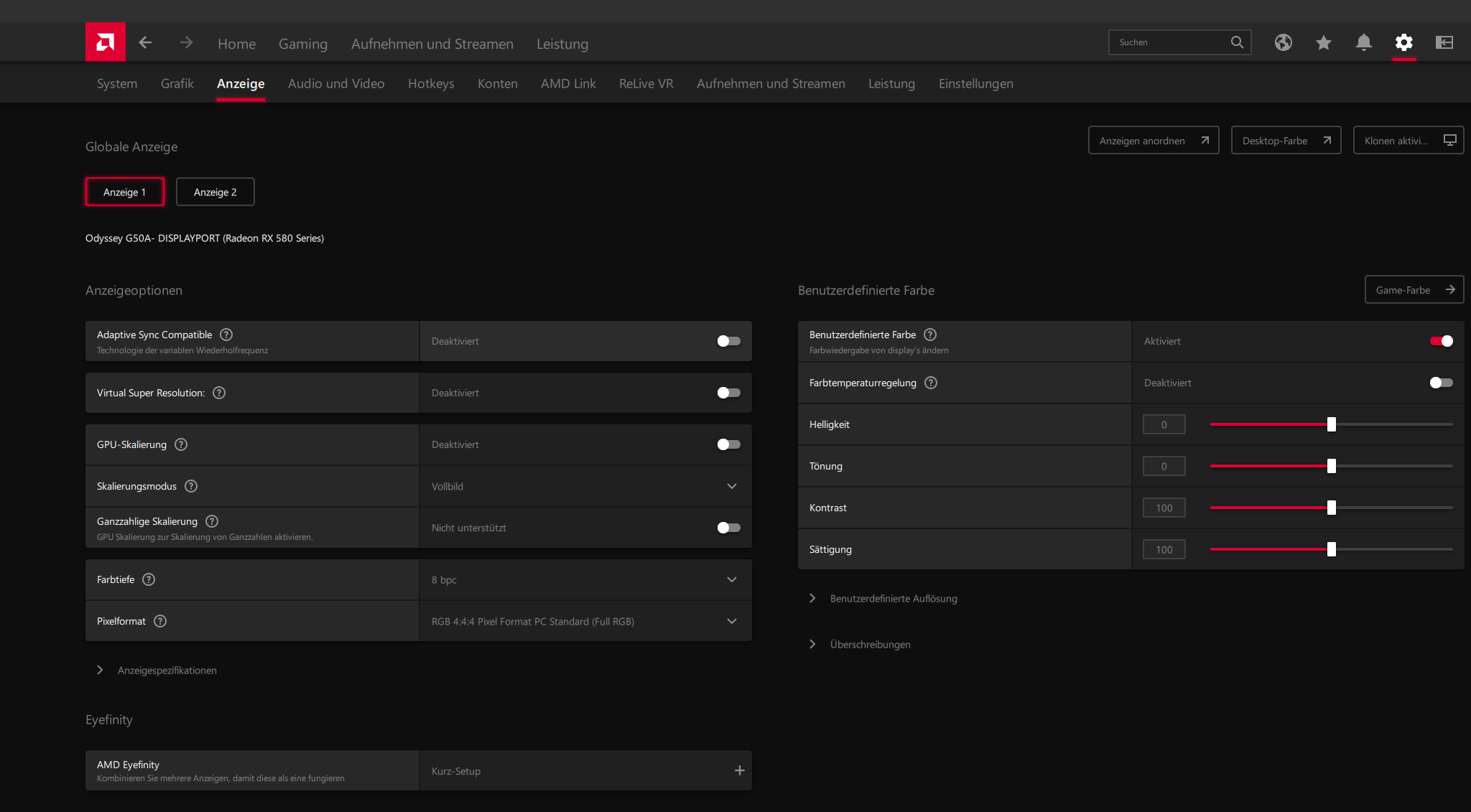

Wie sieht das ganze im AMD Treibermenü aus?
