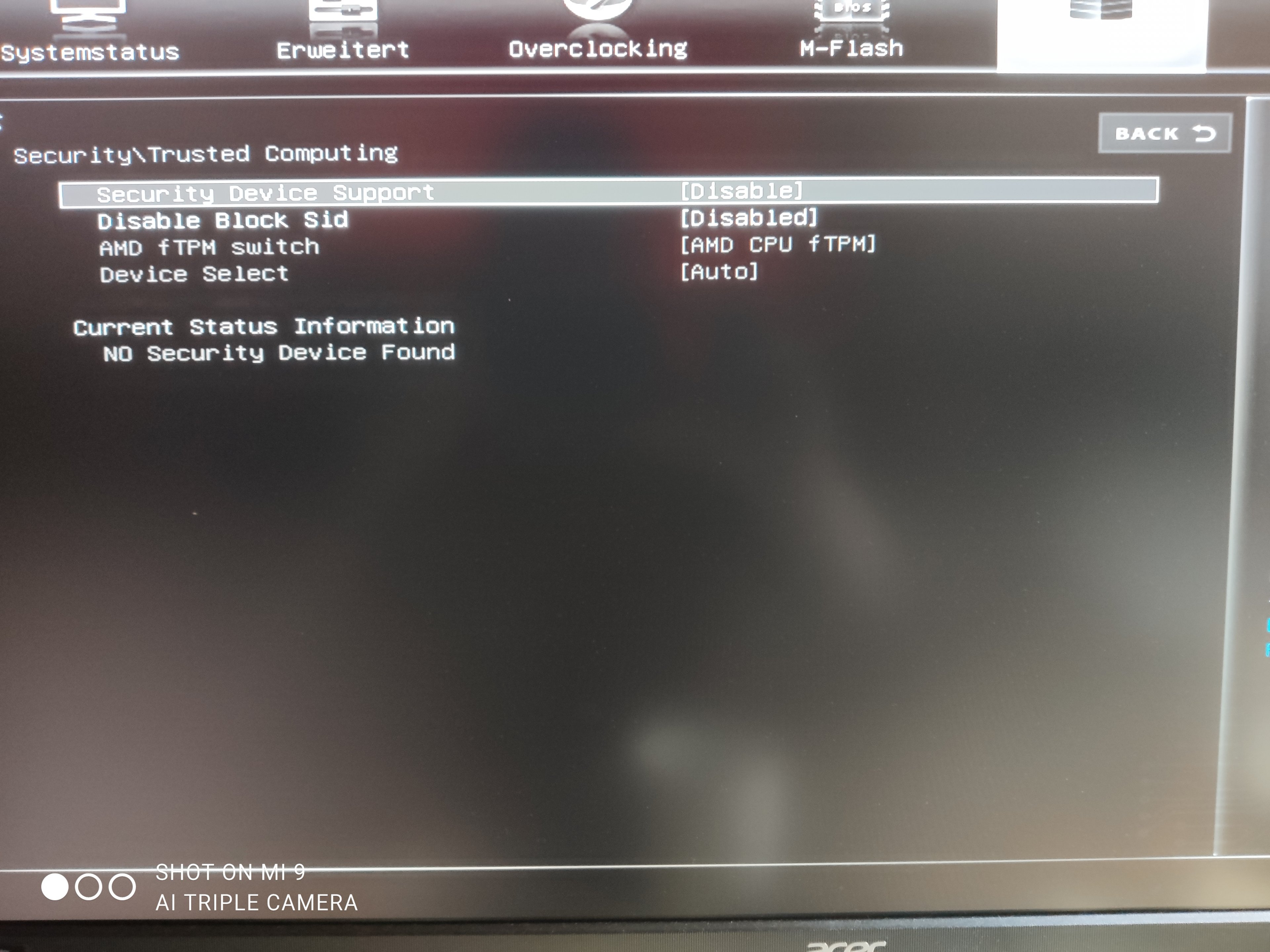

ein "PCI-Ver-/Entschlüsselungscontroller" hat nichts mit der Auflösung zu tun. Wurde im BIOS Thrusted Computing oder so aktiviert?

Ok gut zu wissen. Das wusste ich net, dass einige Leute das rausgenommen haben. Dann werde ich mein Setup kopieren und hinzufügen.
Ok komischerweise habe ich das installiert mit dem controller und ein neustart durchgeführt. Jetzt wird mir meine 3440x1440 auf dem hauptmonitor angezeigt. Mal gucken wie lange..
