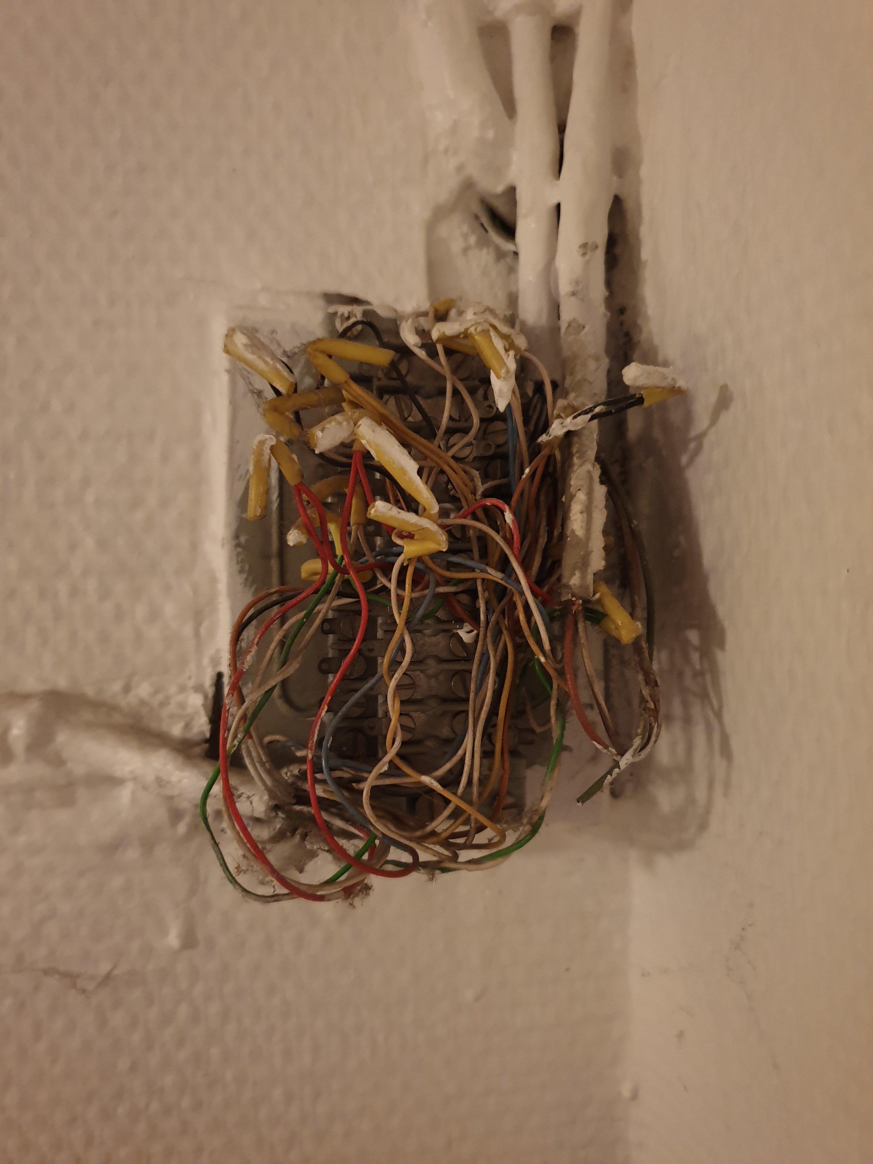

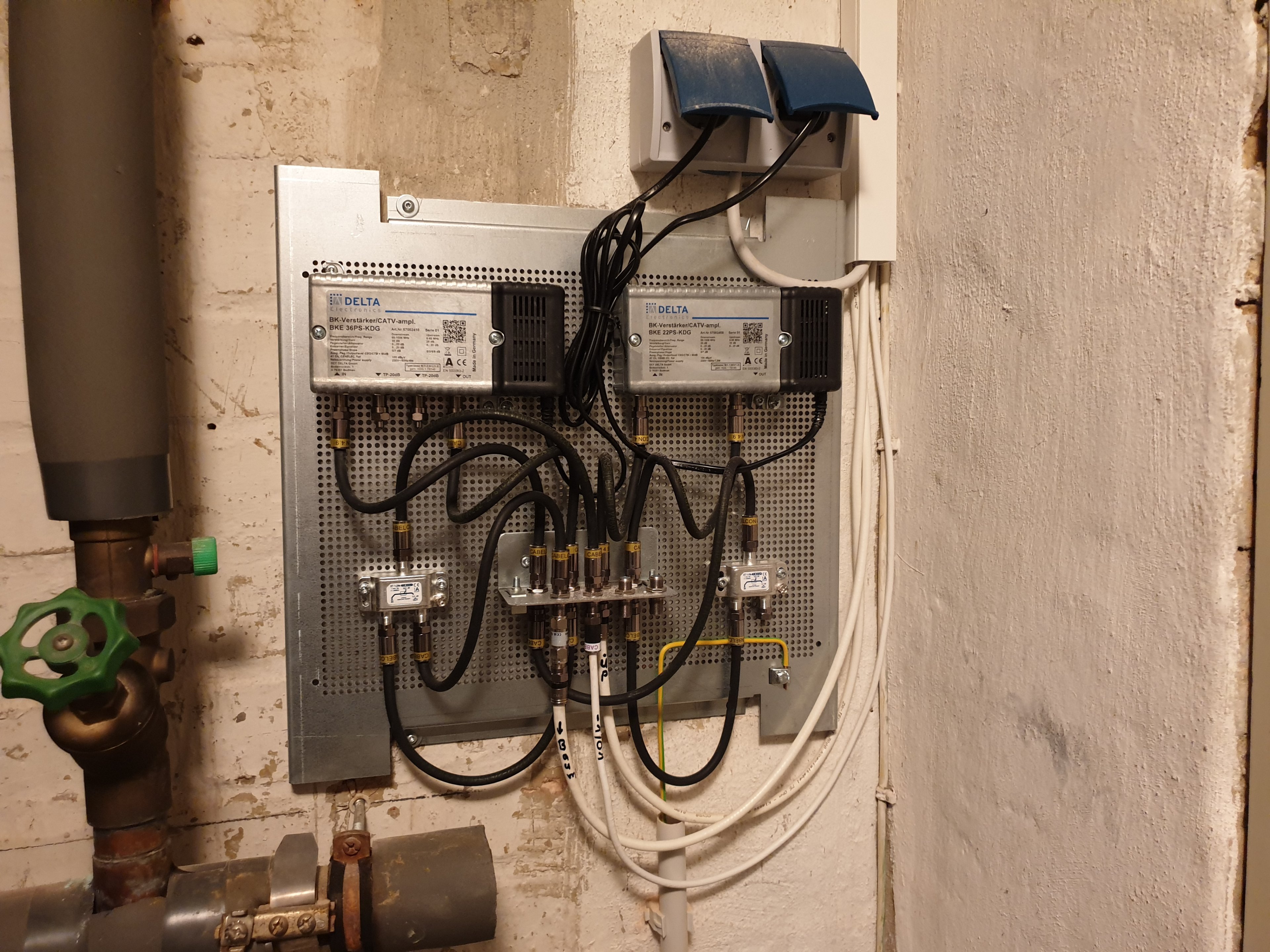

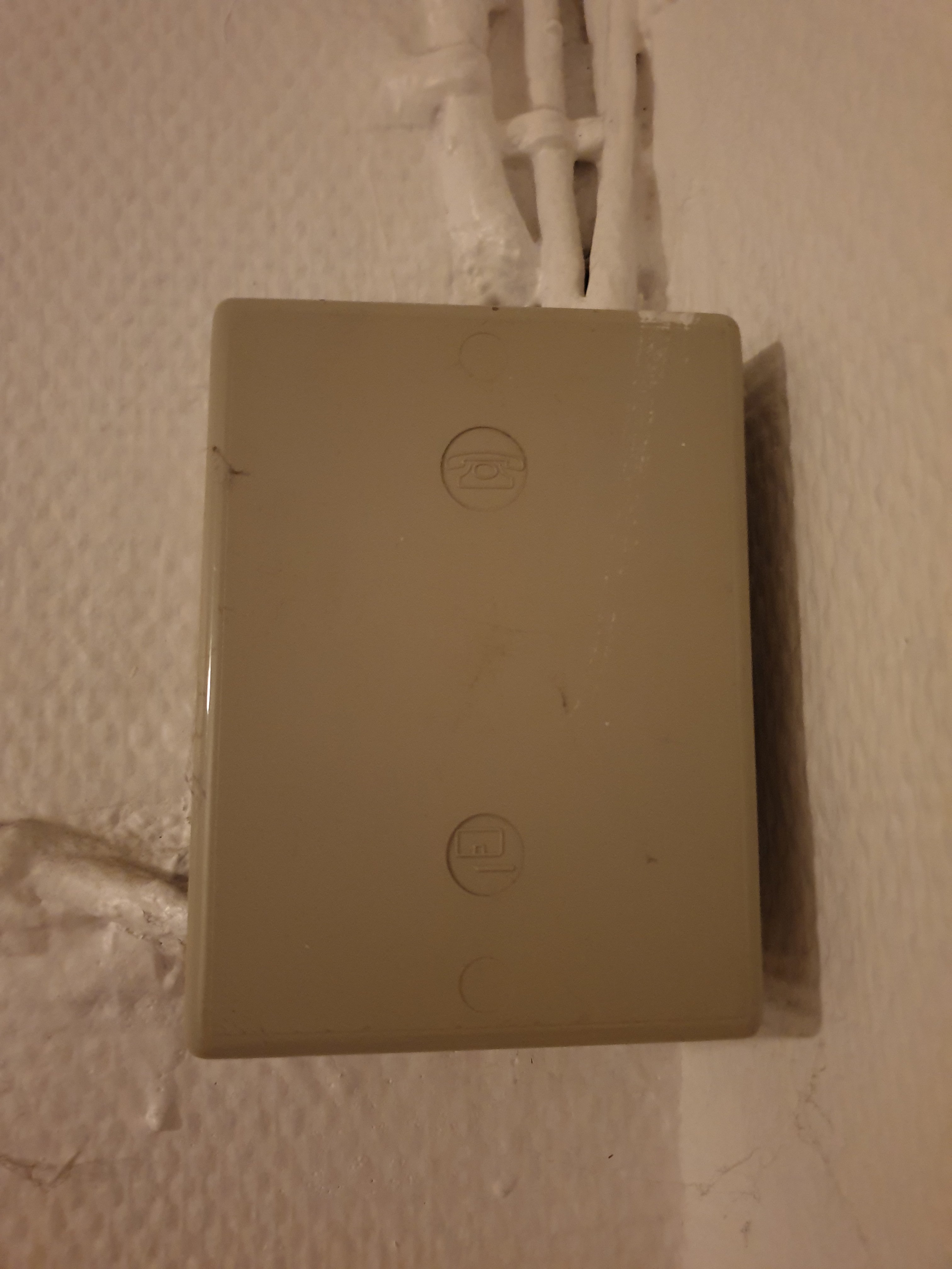

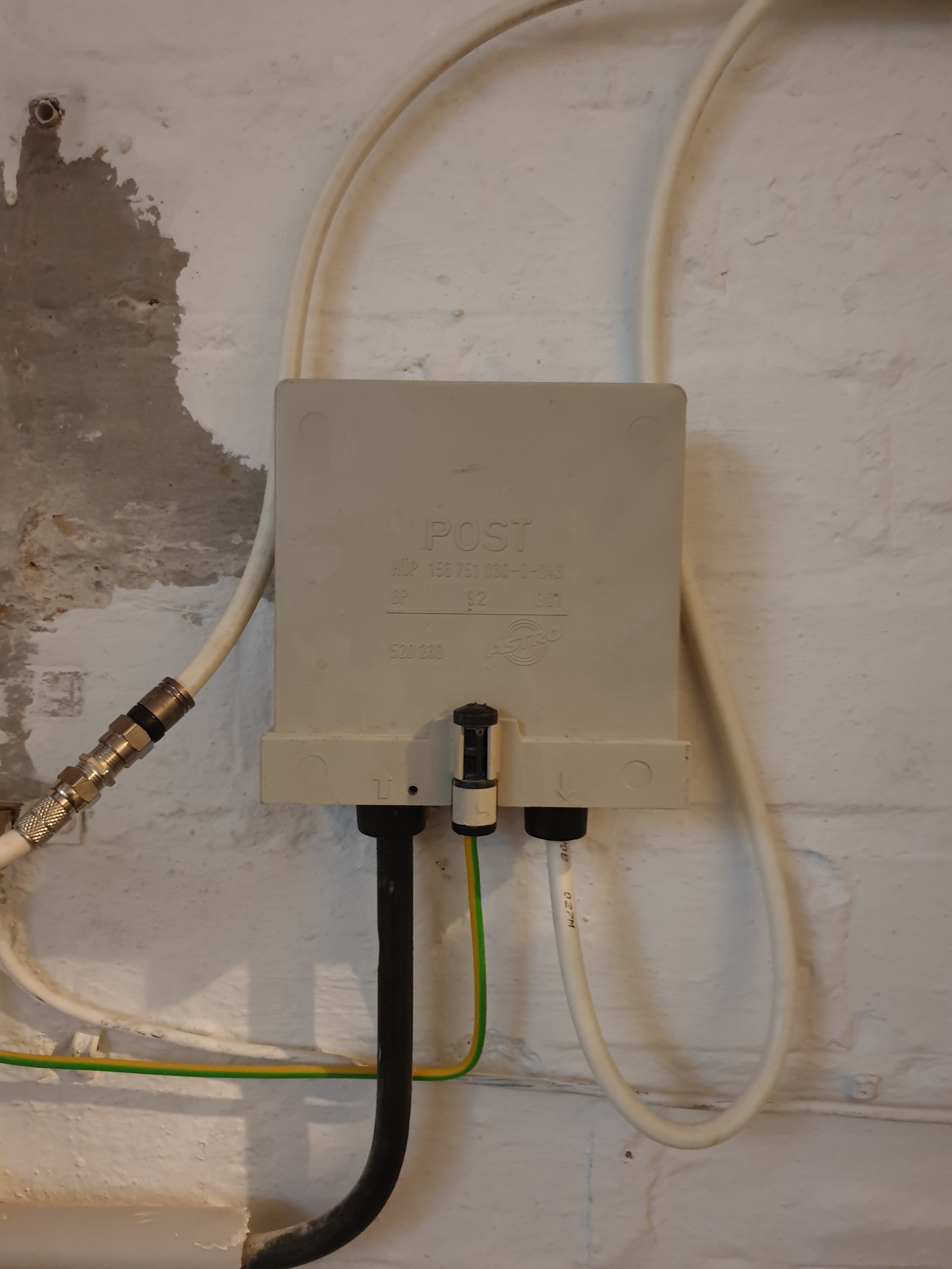

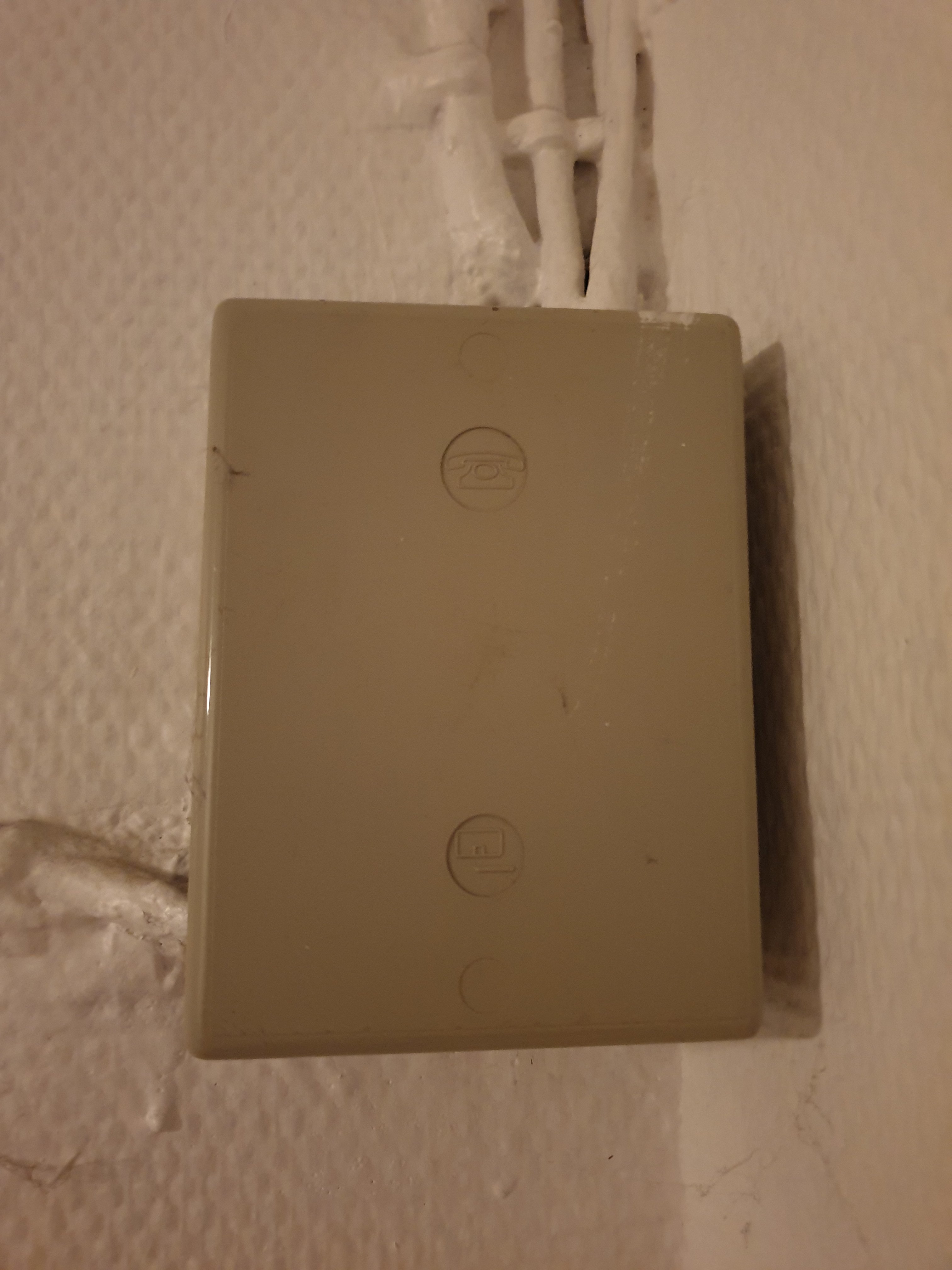

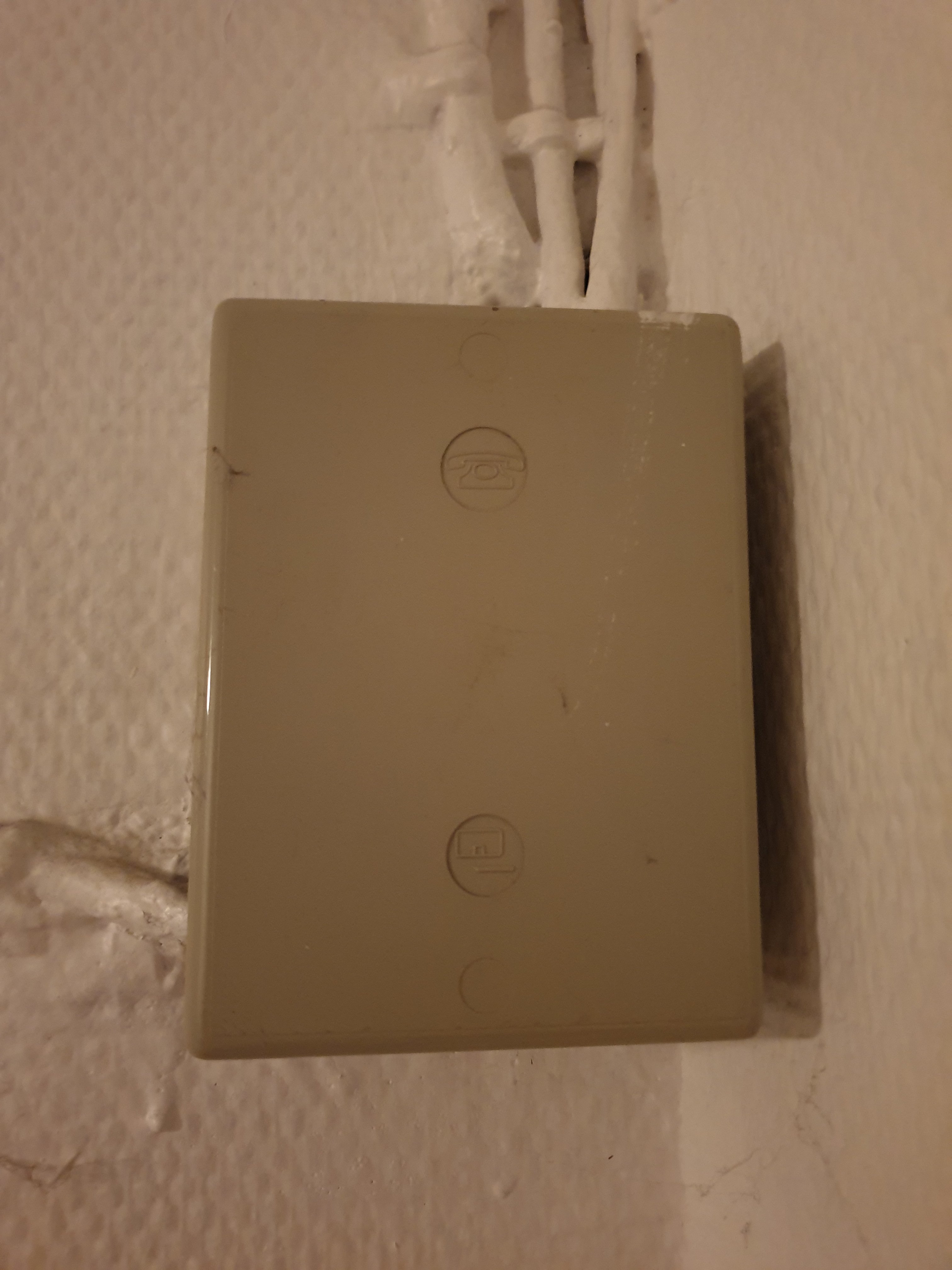

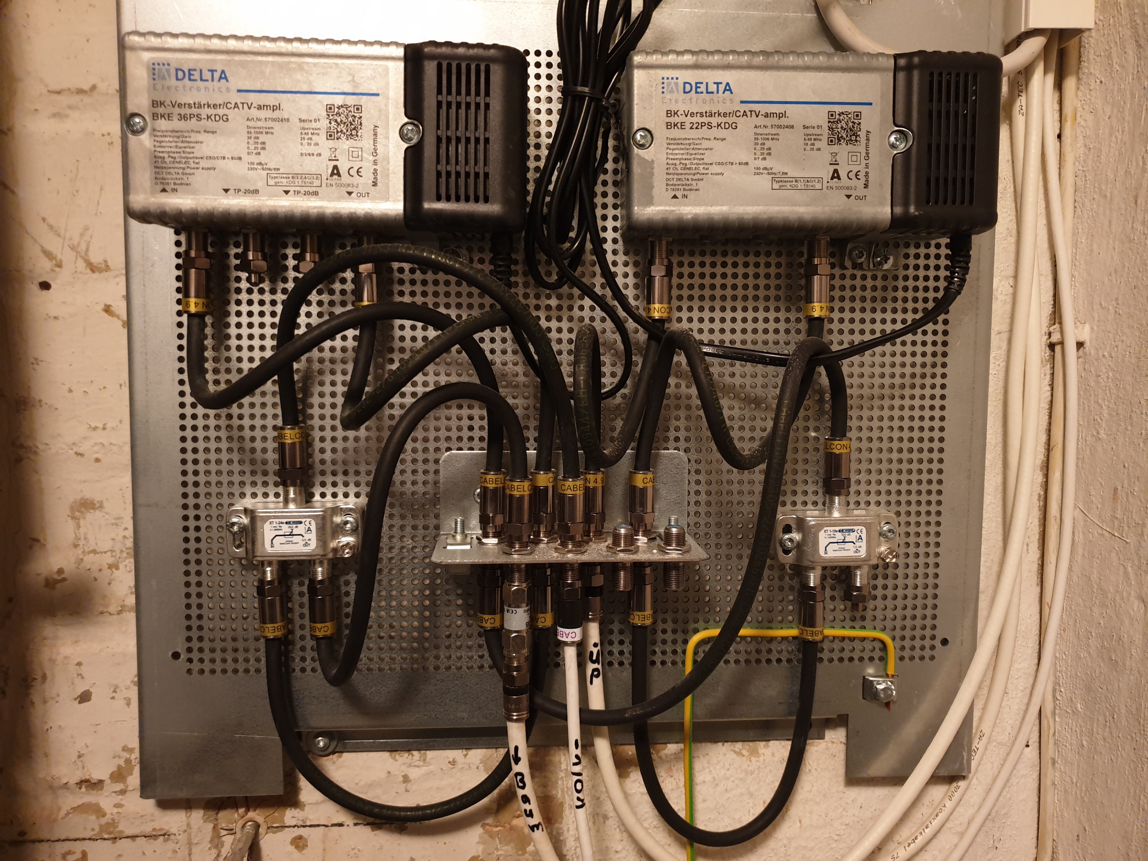

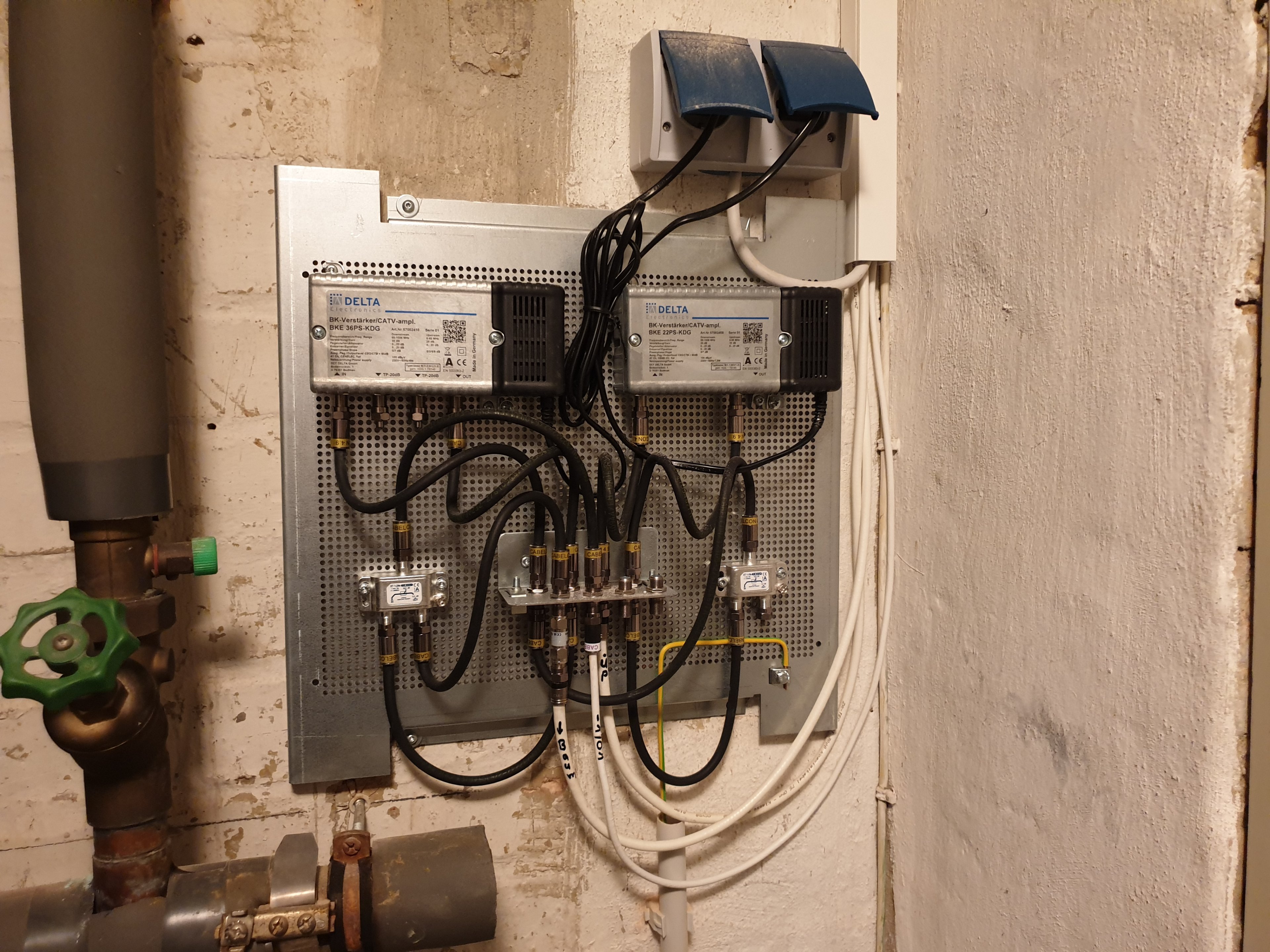

heute Nachmittag kommt der Telekom Techniker vorbei, um die Leitung freizuschalten. Wir ziehen einen bestehenden Vertrag in die neue Wohnung um. Ist das hier der richtige Kasten? Sieht mir eher nach Kabel aus, habe aber nichts anderes gefunden.. (Vermieter geht nicht ans Telefon, Nachbarn alle unterwegs..) Kabel kommt aus dem kleinen Teil mit der Aufschrift “Post“. 20190301_085659.jpg20190301_085633.jpg20190301_085629.jpg
Vielen Dank!
Nein, das ist der HÜP (Übergabepunkt) vom Kabelanbieter.
Reaktionen: porenbeton
Das weiße Kabel aus dem "Post"-kasten geht Richtung Bild 2/3? Dann isses nen Kabelübergabepunkt von UM/VF.
Schau sonst mal an der Außenfassade vom Haus ob du dort nen Kabel siehst was aus der Erde raus geht und in nen kleinen Kasten geht. War früher auch unter Umständen normal.
Seh ich auch so, wenn man sich die Art der Anschlüsse und Kabel sowie die beiden Verteiler so betrachtet.

Was du suchst ist ein Kasten mit sehr vielen Kabeln wo aus jedem Kabel acht adern herausragen, je nach Alter auch evtl. nur vier. Sind ganz dünne, isolierte Äderchen mit etwa nem Millimeter Stärke.

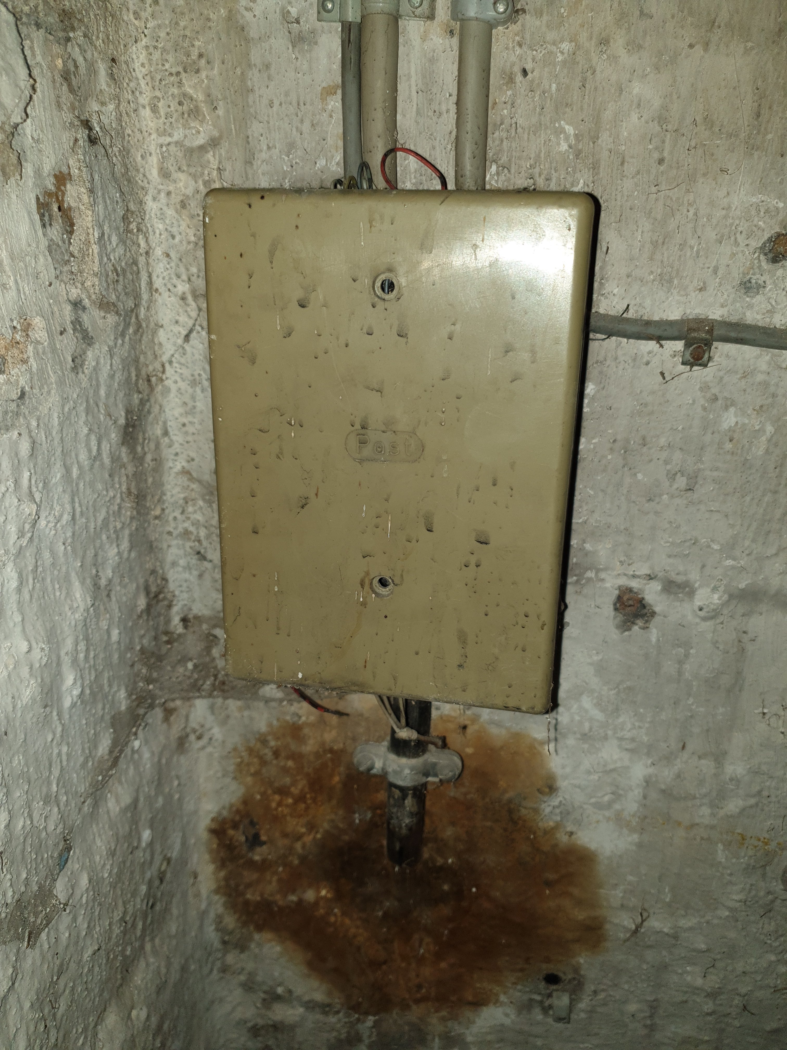

Kannst du das schwarze Kabel im ersten Bild verfolgen? Das ist das Erdkabel von der Straße.
In vielen Fällen sind die Hauseinführungen für Telefon und Kabelfernsehen nahe beieinander. So findest du evtl. das Telefon-Erdkabel und kannst das zum "Telekom-Kasten" (APL) verfolgen.
Wenn du Glück hast, muss der Techniker da gar nicht ran.

Das ist Sie, aber an der wird der Techniker nix dran machen.
Wenn auf dem schwarzen Kabel das in Bild 1 reingeht ein "...KX" drauf steht, ist es vom Kabelanbieter.
Wenn auf dem Kabel ein Telefonhörer zu sehen ist, ist es der richtige APL an den der Techniker muss.
Da steht KX dran @unni

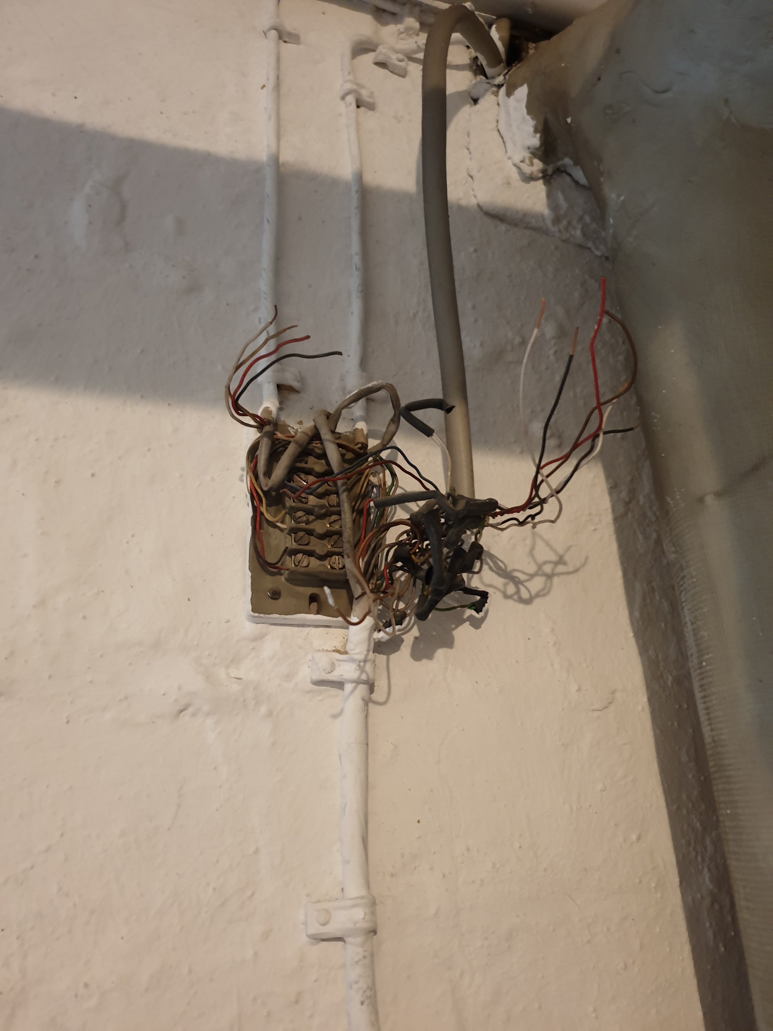

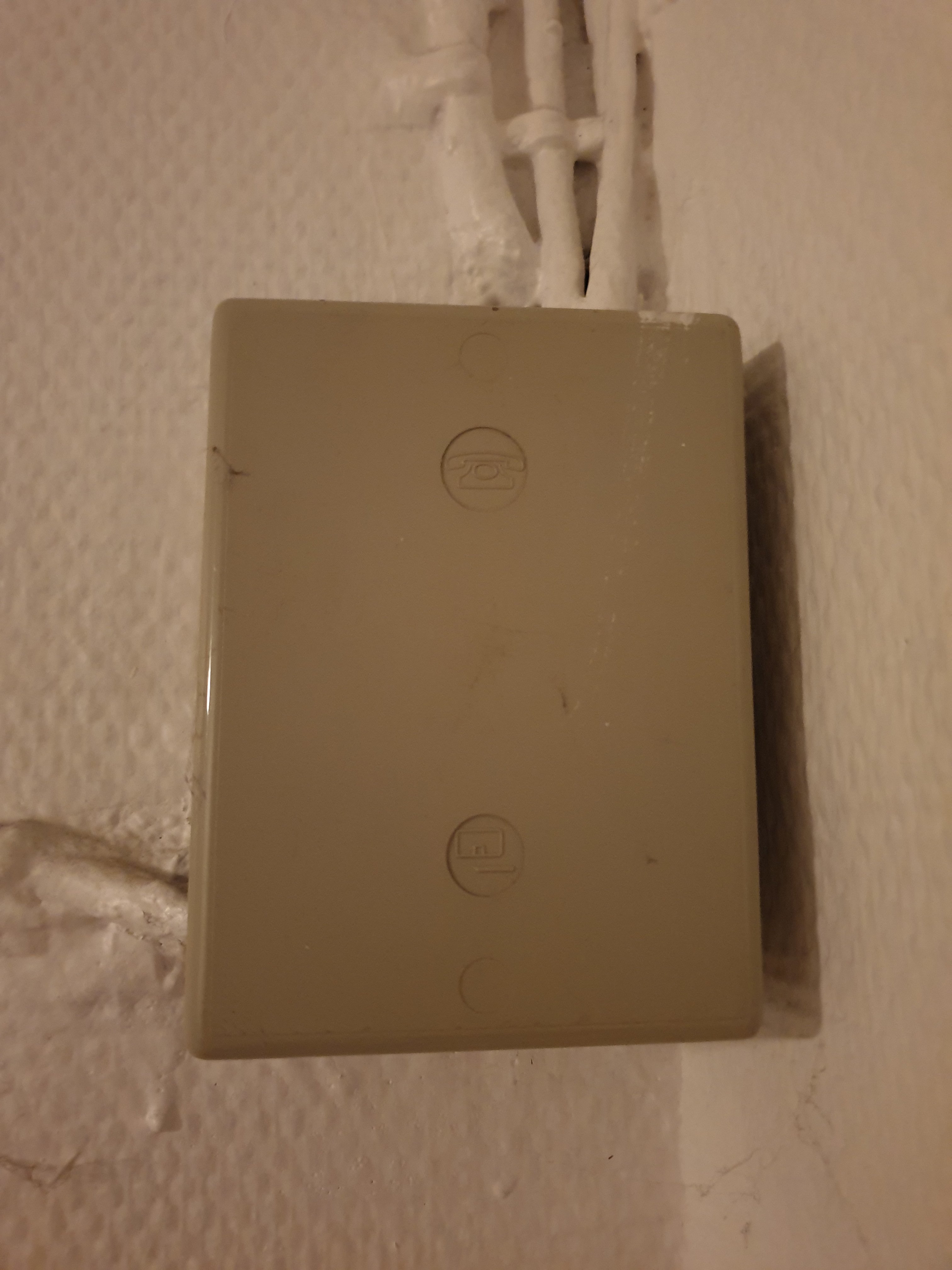

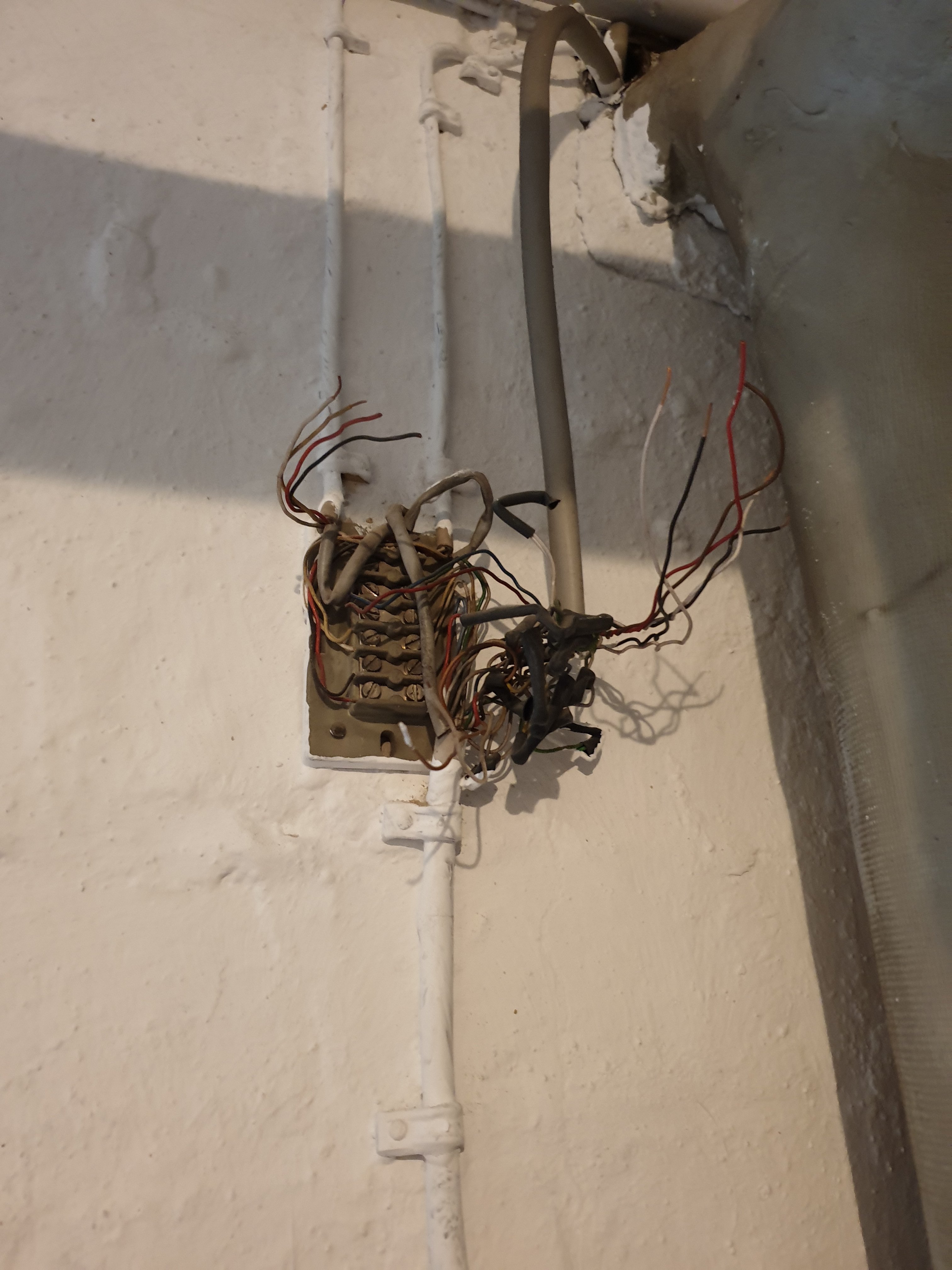

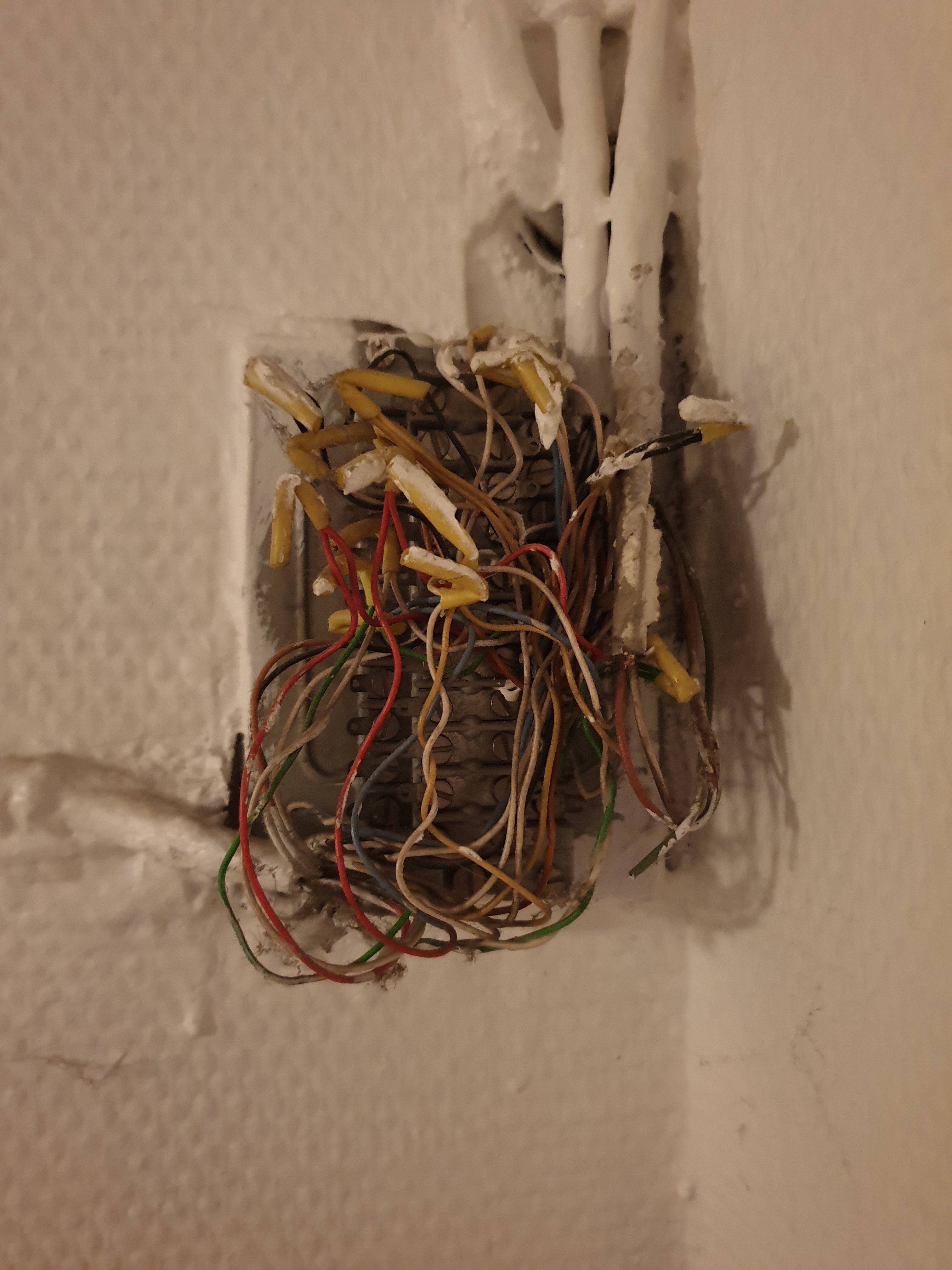

@TheCadillacMan der Verteiler in Post #13 geht zu diesen beiden Kästen:
Das horizontale zum Gestrüpp, die beiden anderen zum Post Kasten. (Ist ein andere Post Kasten als in #1).
Der sollte es sein auf dem letzten Bild ;)
