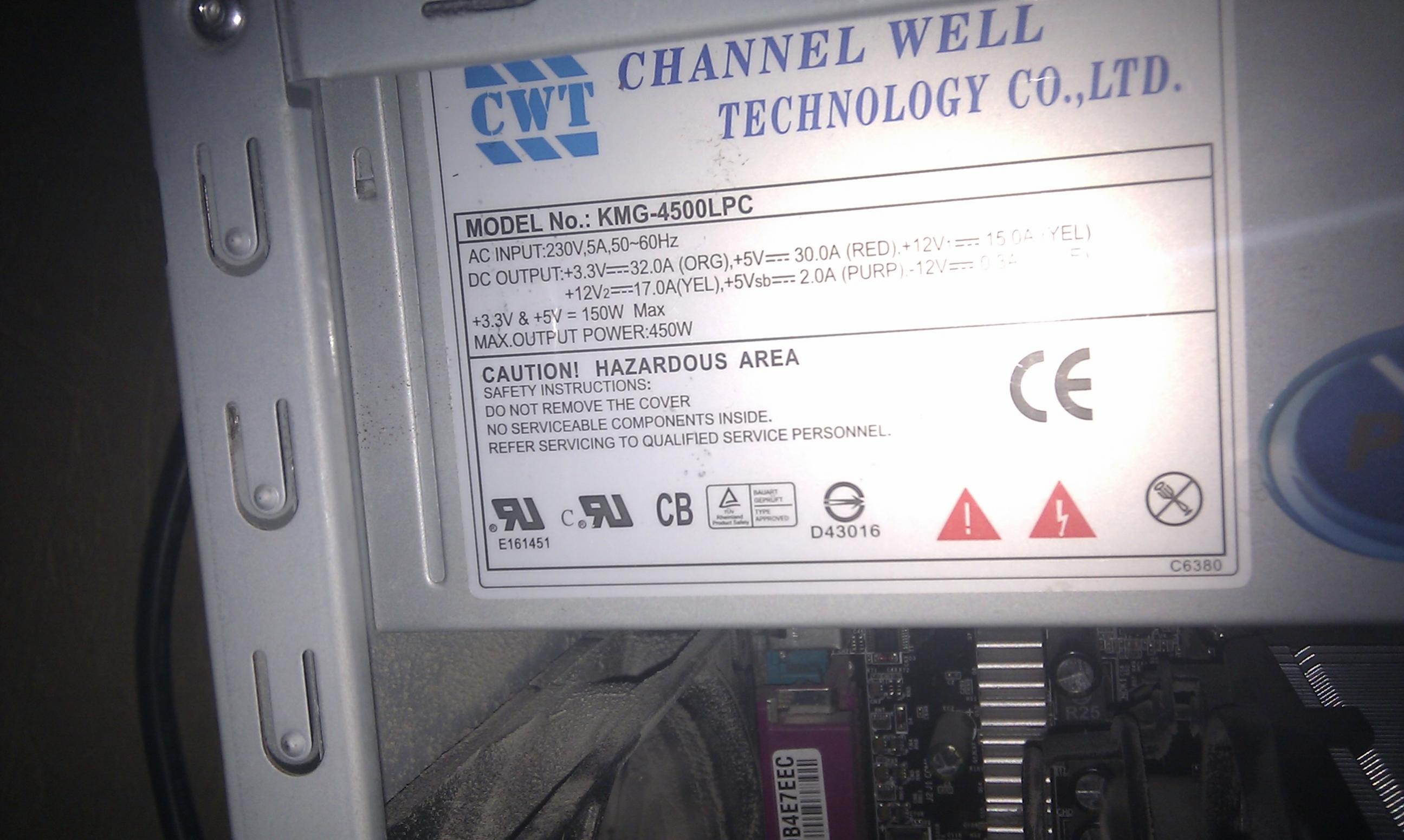

Temperaturen der Grafikkarten gehen rauf bis auf 60°Grad, danach steigt erst die Lüfterperformence von 9% auf 10%, heißer wird es nicht, da ja dann VPU Recover erscheint.
netzteil.Pfc max:450 watt lese ich ....Von der Wattzahl her reicht das...die HD3870 zieht nicht sehr viel....aber die Frage ist....ob die schiene wo du es per adapter angeschlossen hast reicht.....vielleicht mal ne andere schiene probieren.(oder anderes Netzteil,falls vorhanden)
aber mal ne andere sache.....wie siehts mit den temps im pc aus?.....(mal gefragt,weil sich nach ca 5min durchaus sich alles gut aufgewärmt hat könnte auch der Grund sein..evtl.)
Staub mal wechmachen....

Das Netzteil ist ein CWT 450 Watt, das PFC ist das falsch in meiner Signatur.

Das Netzteil ist kaputt. Es ist 10 Jahre alt und die Kondensatoren sind für 10 Jahre ausgelegt. Es ist ein Wunder, daß ein derart billiges Teil, was vermutlich billige Komponenten enthält so lange gelaufen ist.
Ob der Lüfter noch dreht, solltest Du ja sehen können.
Außerdem wäre mir das peinlich, wenn ich Fotos von so einem verdreckten PC posten würde, aber das ist OT.
Das Netzteil ist aber vermutlich trotzdem nicht die Ursache, weil vetrocknete Kondensatoren meist besser arbeiten, wenn sie warm werden. Die Probleme sollte es also eher beim Start geben. Vlt. kannst Du mit dem MSI Afterburner versuchen die Vcore etwas anzuheben (nur ganz wenig). Womöglich liefert das Netzteil nicht mehr so zielgenau die Spannung, dann würdest Du die Karte etwas stabilisieren.
Also mir ist es nicht peinlich, das der PC so zugestaubt ist, das Bild des Netzteils ist sowieso schon etwas älter. Ob das Netzteil kaputt ist weiß ich nicht, ich weiß nur das es in Verbindung mit dem MSI K9A fipbt und das nicht zu leise. Warum es aber nur bei diesem Mainboard fiept (konnte es mal testen mit einem ganz alten A7N8X-X testen, dort hat es nicht gefiebt) weiß ich nicht.
Noch etwas: Die 2 adapter Anschlüsse: Einer Hing zusammen mit dem LG DVD Laufwerk, der andere Hing zusammen mit der TV Karte und der Festplatte. Habe sie nun separat beide an einem Strung installiert, mit dem Ergebnis, das nun VPU Recover direkt beim Start des Games kommt.
