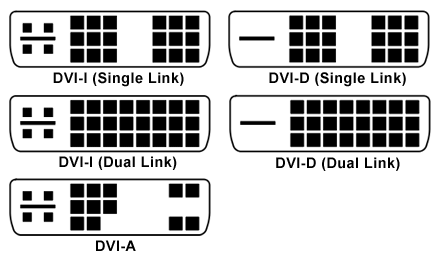

Welche 7750 genau?
DVI kann erst mal kein VGA. DVI ist rein digital. Aber, es gibt DVI-I Ports, die auch VGA können. Also so ein Adapter funktioniert nur an einem DVI-I/A Port.
Man erkennt sie schon am Aussehen.
Die Club 3D HD 7750 Low Profile.
Das scheint genau das Problem zu sein! Sie hat einen DL-DVI-D-Anschluss.
Danke dir!
